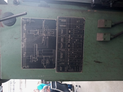

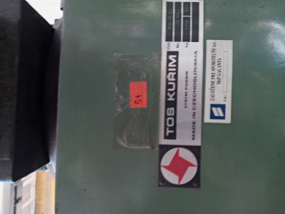

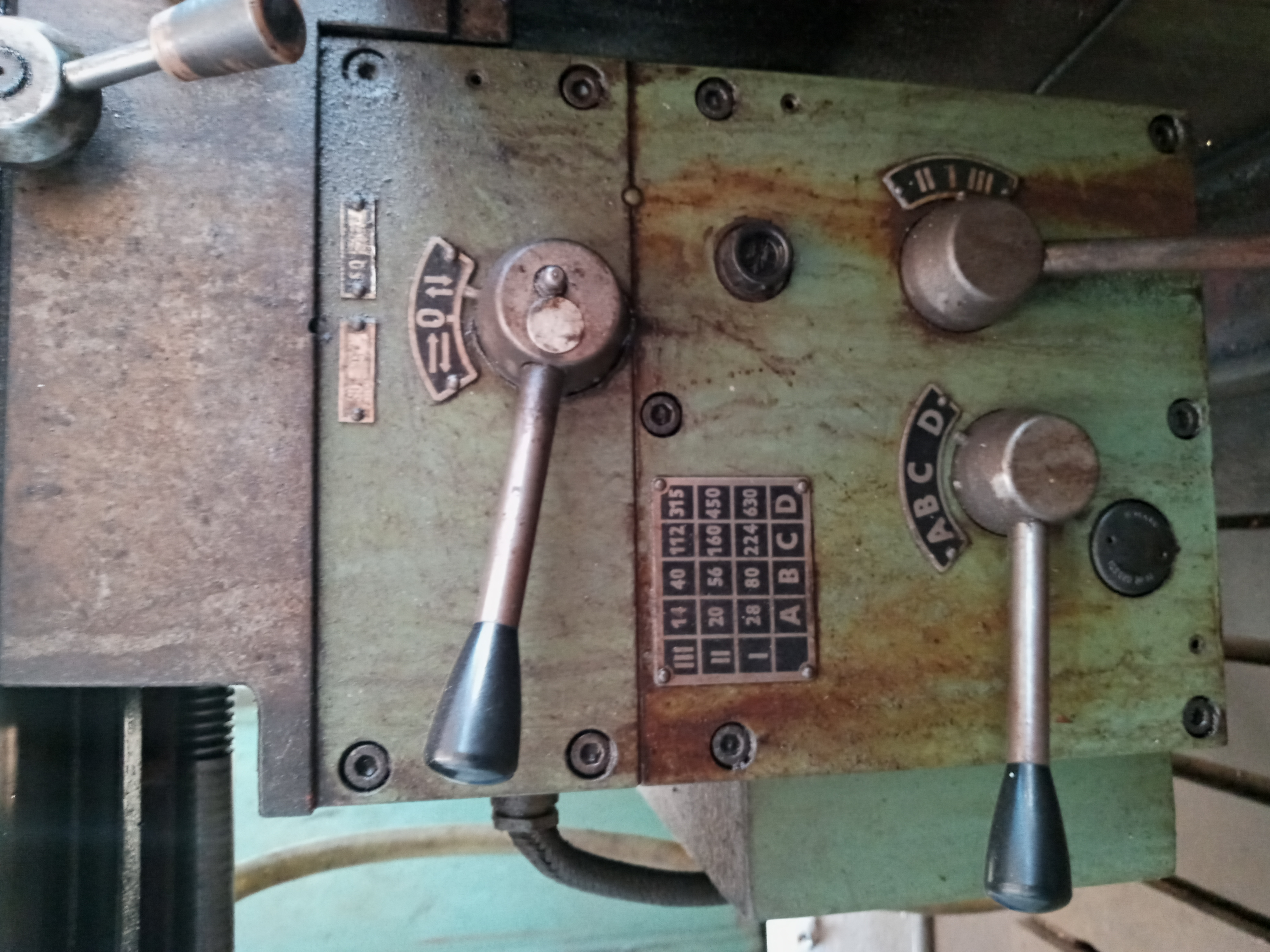

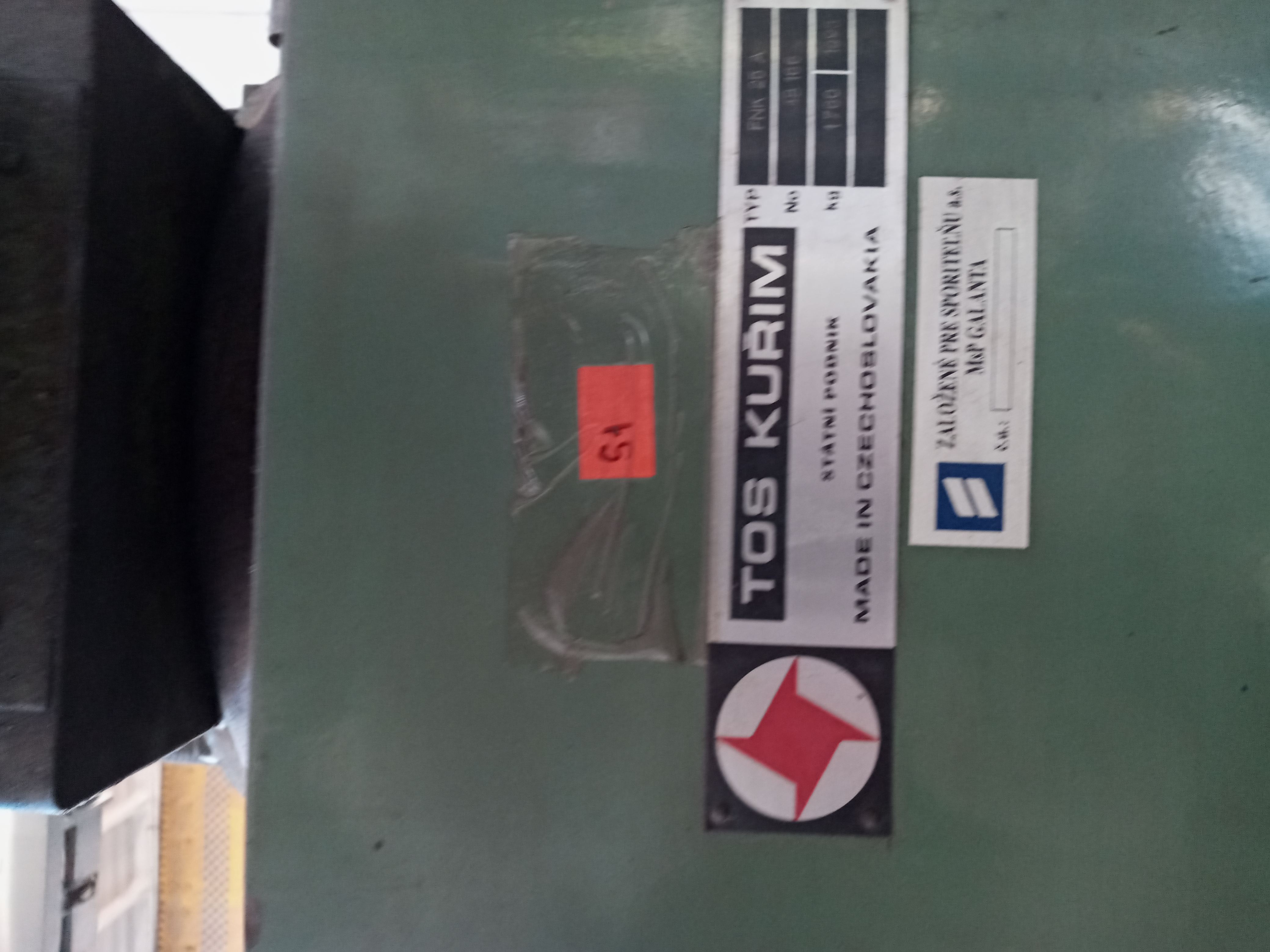

Zdravím ve spolek. Pořídil jsem starou Tos FNK25A s přímým i podélným strojním posuvem. Je k ní kompletní uživatelský manuál i servisní manuál. Bohužel všechny informační tabulky s posuvy jsou již odrbané a nejdou přečíst. Nemá někdo také zachovalou FNK a nebyl by ochoten mi tabulky nafotit? Psal jem do TOS kuřim a tam mě poslali k šípku..
Dále budu dělat GO vřetena a měnit ložiska ve skříni od posuvů. Jde hůře řadit. Nebyl by nějaký nástřel, na kolik to může vyjít? Ten vřeteních bych snad zvládnul sám, ale zbytek netuším.

vreteno (ale neviem isto či k FNK, alebo FNGJ) si nechával repasovať tunajší užívateľ pieskomil priamo v TOS a tuším to stálo bratu okolo 2000 eur . Skús mu napísať, povie ti k tomu viac.

Spresním. Išlo o FGS 25/32 a bol to repas celej hlavy spolu s výmenou všetkých ložísk (aj vo vretene) a paloidneho ozubenia. A áno výsledná suma za kolesá, ložiská a robotu bola 2000€. V rámci svojich schopností si to buď oprav svojpomocne alebo radšej pozháňaj stroj kt. opravovať netreba. V prípade že si to dáš opraviť, cena ťa posadí do sedačky ako mňa. :|

Tady nejsou kuželová kola,tím ušetří.Ale na vřeteně je válečkové ložisko NN které bez brusky a zkušeností nevymezí.Jinak se štítky nepomůžu, už pár let ji nemám- mám stejný typ,ale novější stroj.

Právě té opravě ve fabrice se chci vyhnout. Jako těch ložisek je tam teda požehnaně. Asi podle kusovníku objednám všechny ložiska co tam jsou. Pač kdybych vyměnil jen ty na vřetenu. Rozumněj válečkové a 2x kuličkové a zbytek ne, tak by mě to pak akorát sralo.

Dej si pozor, me na smku cast lozisek podle kusovniku nesedela, tak jsem pak kupoval az jsem mohl opsat skutecnost. Ale ja mam kramy dva a kousek, takze to nebyl problem

Daj pozor na montáž tých vretenových ložísk. Ak ich nebudeš montovať správnym postupom, t.j. ak nemáš s montážou takéhoto typu ložísk skúsenosti, ľahko ich zničíš či degraduješ ich presnosť. Ďalšia nepríjemnosť bude správne nastavenie predpätí.

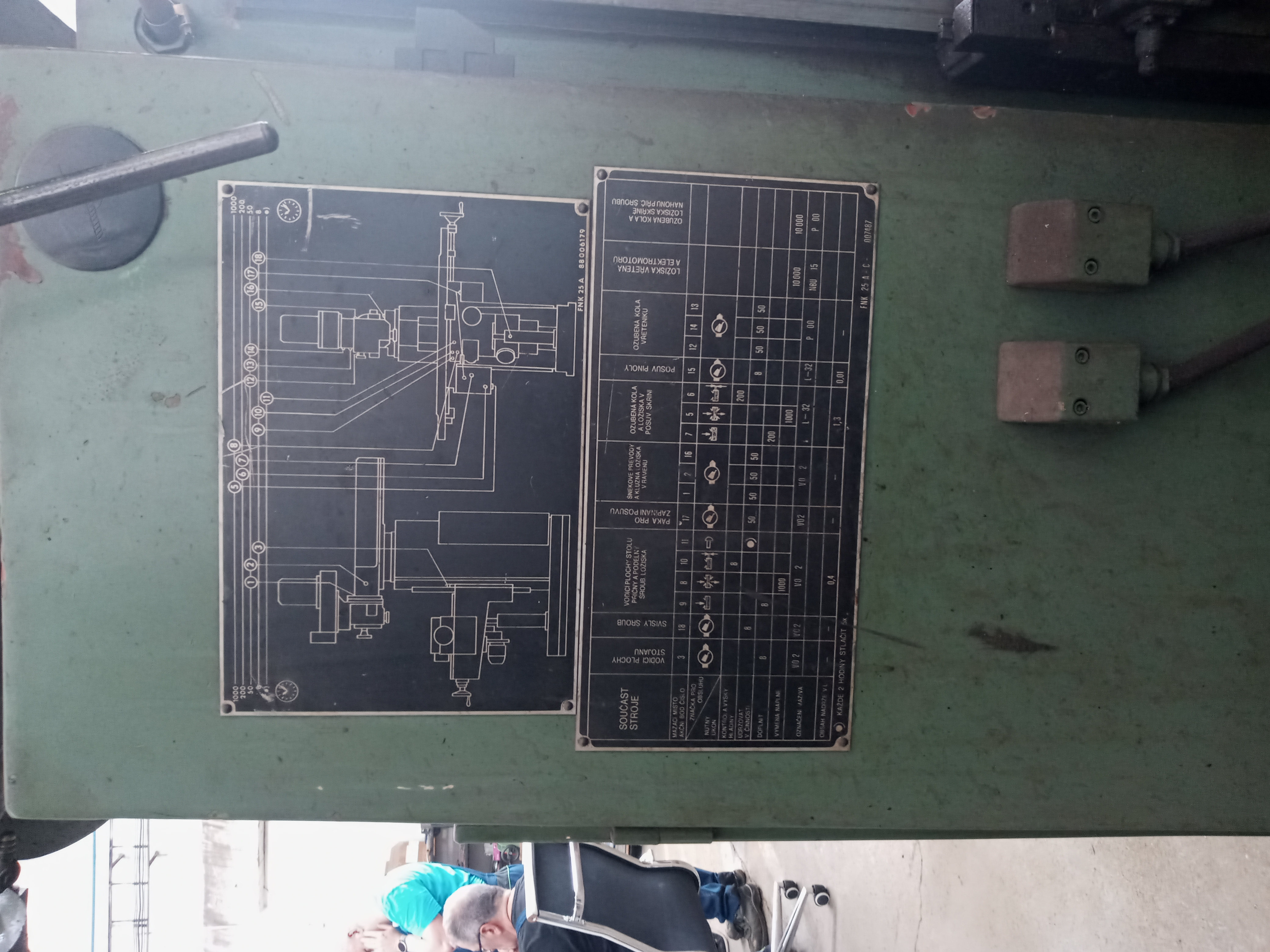

Také se toho trochu bojím. Nejsem opravář strojů. Opravím si sám celou motorku včetně GO motoru, ale toto je trochu jiný level. Již se na bazoši ozvalo pár lidí, co tyhle Gočka frézek dělají. Tak uvidíme no. Jinak jsem již rozluštil strojní posuvy stolu. Z amerického fóra převedno na mm a odečteno z manuálu. Kdyby se to náhodou někomu hodilo, dávám tabulku.

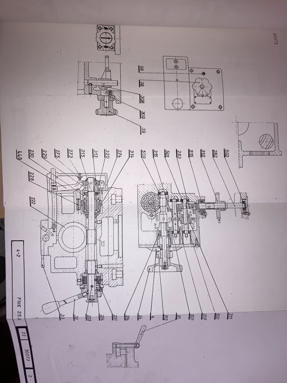

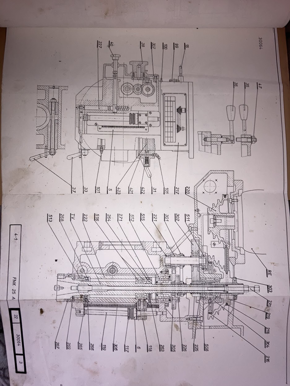

Možná ještě další dotaz. Mám k tomu stroji komplet původní nepoužité převody pomocí ozubeného soukolí. Že bych to vyměnil namísto hnacích řemenic pro vřeteno. Má to nějakou výhodu nebo je lepší nechat řemenový převod. Např. když se kousne nástroj, že to nebude na tvrdo a řemen se třeba protočí. Takto musím na každý nástroj měnit otáčky ručo přehozením řemene. To ozubené soukolí by tenhle problém vyřešilo.

To rozveď,docela mě to zajímá.Nikdy jsem totiž neviděl FNK,která by měla řazenou převodovku- vždy jen redukci 1:1/1:2. Vlastně nikdy žádnou frézku takového typu jsem neviděl s ozubenými převody

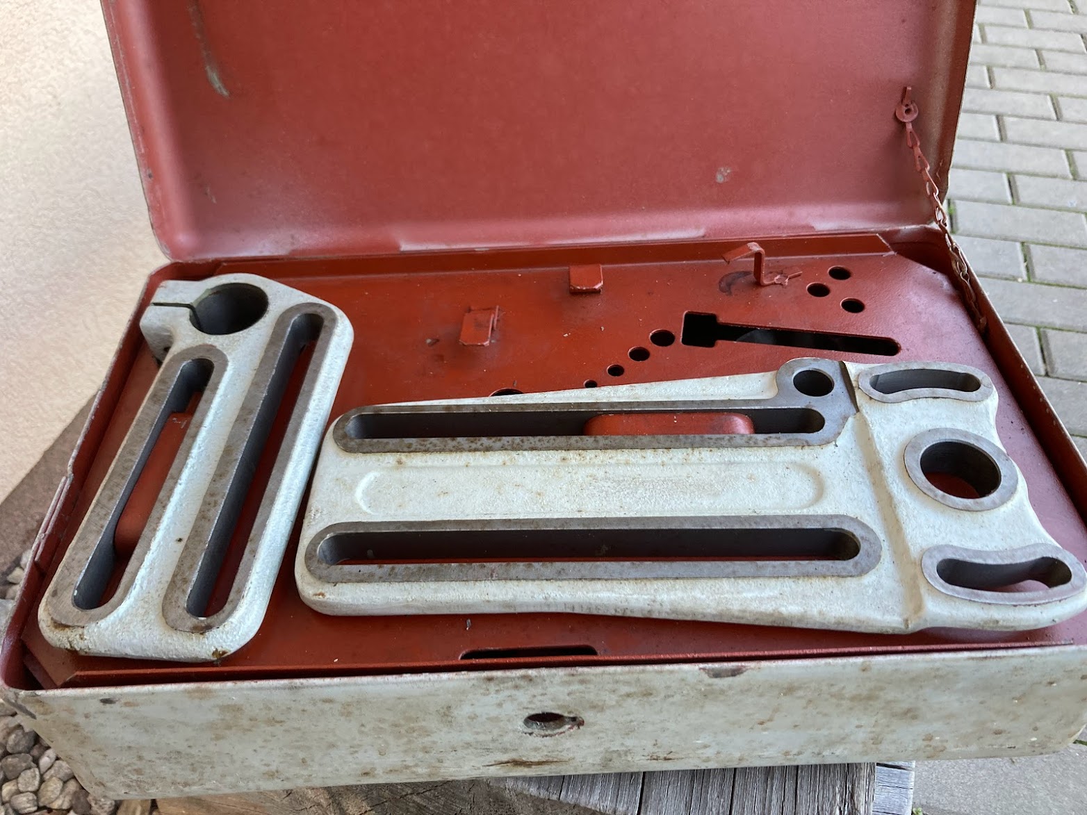

No jako čeká mě spousta studování výkresu. Zatím jsem ještě nepřišel na to, jak tam zakomponovat tu řadící hřídelku. Ty piny by měly běhat v těch odlitkách. Akorát nevím, jestli tam něco nechybí.

Tenhle kufr je příslušenství k dělícímu přístroji DU.

áha, tak to mě pán mystifikoval. Nicméně tu děličku mi k tomu taky dal. Tzn. to jsou střeva z té děličky? Nebo nevím, k čemu by to mohlo být

fandaism píše: 12. 4. 2022, 9:13 áha, tak to mě pán mystifikoval. Nicméně tu děličku mi k tomu taky dal. Tzn. to jsou střeva z té děličky? Nebo nevím, k čemu by to mohlo být
Tady: http://www.tumlikovo.cz/download/manualy-stroju/ si stáhni manulál k děličce, prostuduj ho a pak zjistíš jak to funguje.

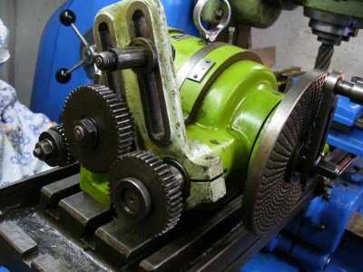

To už je vyšší frézařina, pro frézování šroubovic a diferenciální dělení. Obrázek pro info tady z fóra, jeden z mnoha možných způsobů sestavy.

ak by niekto potreboval štítky ..... ( poznám človeka ktorý to vie vyrobiť )
nateraz iba fotky .... zbytek cez SS alebo mail)
