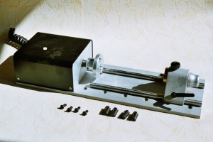

S tým ER40 by to asi ani nešlo, tá 4 os je síce od ISEL-u, ale je to skôr taká paródia:
Ono aj 80 mm hlavička tam vyzerá ako osa na bonbóne :)

No s tím sklíčidlem jsem s nespletl.
Bohužel z té fotky Tvé osy mi není jasné jak tam tu hlavu dáš.
Jinak jen technická - Sieg C0 nemá revers.
Co se týče otáček tak ta hlavička na ose nebude mít problém - C0 točí až 4000 ot/min.
Bohužel u Arc už nemají 60mm indickou hlavičku (univerzálu) .... :-(

Tady vidím problém. Uchycení té hlavy - je na závit, při reverzu se může uvolnit.
