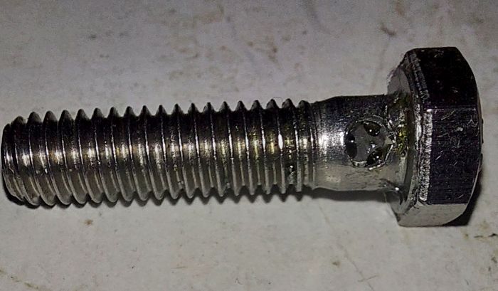

Everve píše: 12. 4. 2022, 7:56 zalomený závitník M3 není problém. Pokud by byl zájem poprosím bližší info nebo fotku.
Jo tohle je ten problém.
