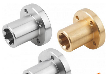

Nemáte někdo prosím tip na plastový náboj pro normovanou ozubenou hřídel ?
Našel jsem jenom ocel, nerez, nebo bronz.
Případně nemáte někdo protahovák pro rozměr cca 25 až 32, a byl by jste ochoten udělat pár kusů nábojů.
děkuji

Milane, ja myslim ze plastove se podle ISO 14 nedelaji - uz jsem jednou vyrabel 3D tiskem velikost KN32 a udajne to fugovalo dobre. Kdyztak napis, kdybys nesehnal nic lepsiho, muzem to zkusit vytisknout.

Dawe píše: ↑9. 4. 2022, 1:48 Milane, ja myslim ze plastove se podle ISO 14 nedelaji - uz jsem jednou vyrabel 3D tiskem velikost KN32 a udajne to fugovalo dobre. Kdyztak napis, kdybys nesehnal nic lepsiho, muzem to zkusit vytisknout.
Děkuji za nabídku. Zatím sháním, ale máš pravdu, že to nebude standardně k mání.
S tím tiskem nevím, bude to na motoru cca 3kW. Spíše to vypadá na samovýrobu. Už jsem objednal hřídel a bronzovou mufnu. Jenže to nesmí mít vůli // kvůli hluku // tak to zkusím z toho plastu vyštouchat.

Moc díky, určitě se ozvu. Zatím to dokonstruuji a vzal jsem na pokusy bronzovou mufnu.
