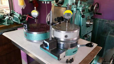

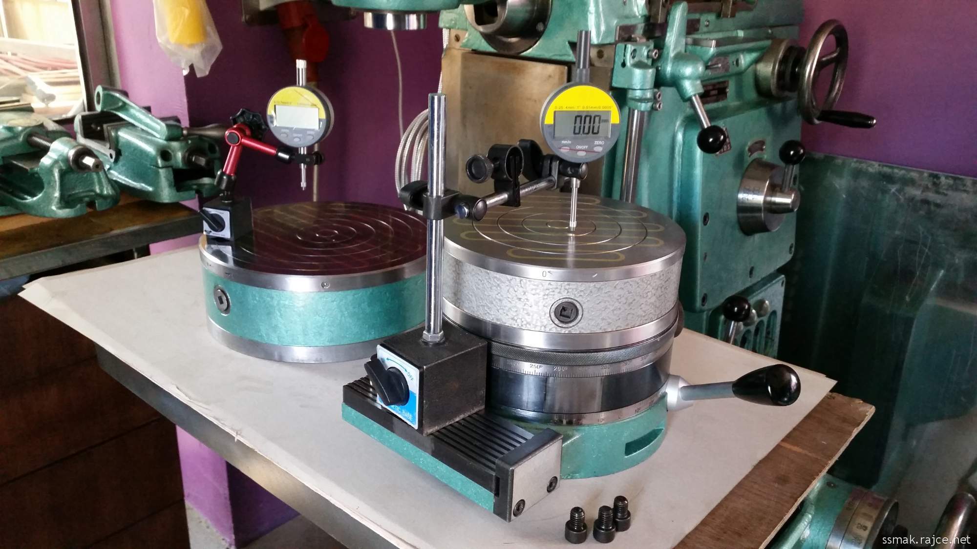

Zdar
mam tu jeden otocnak sklopku ..
vyrobce neznami .. predpokladam asi ze souradnicove vyvrtavacky WMW

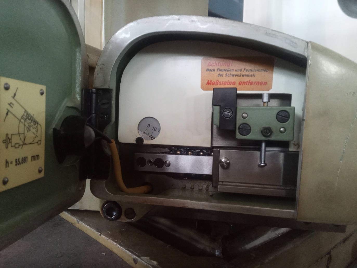

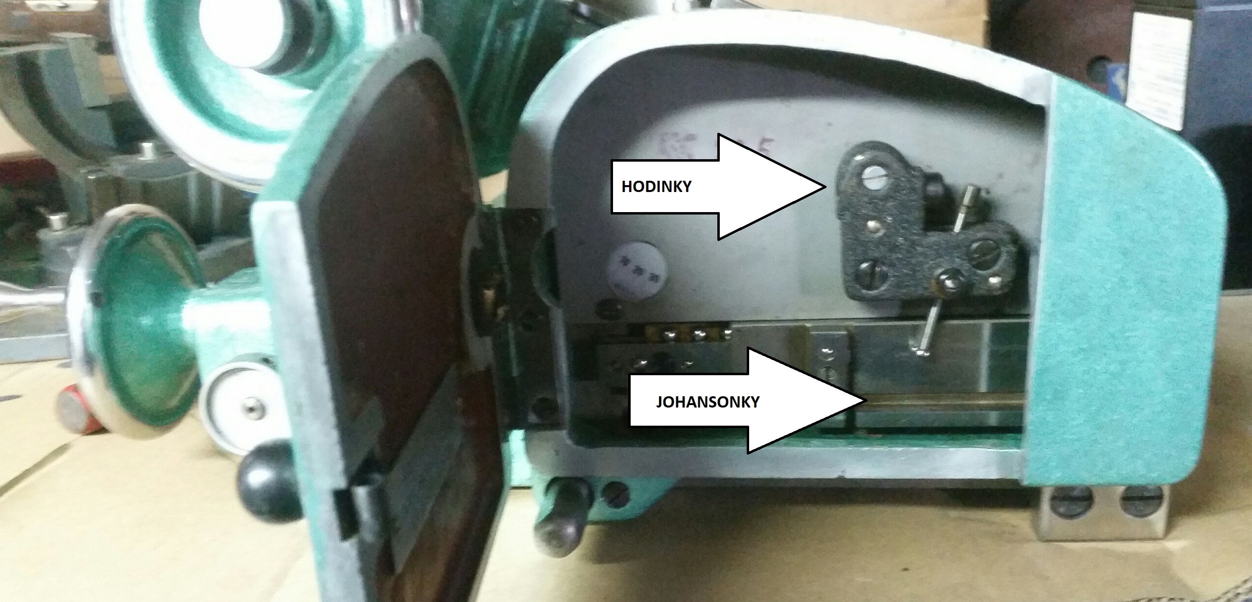

zde neco chybi ..myslim že by tam melo byti toto ..uchylkomer a johansonky?(je zde naky atypovy nebo klasika??) kdo poradi
eventualne by se hodilo nake info jak je to vlasne s nastavovanim uhlu..
dekuji

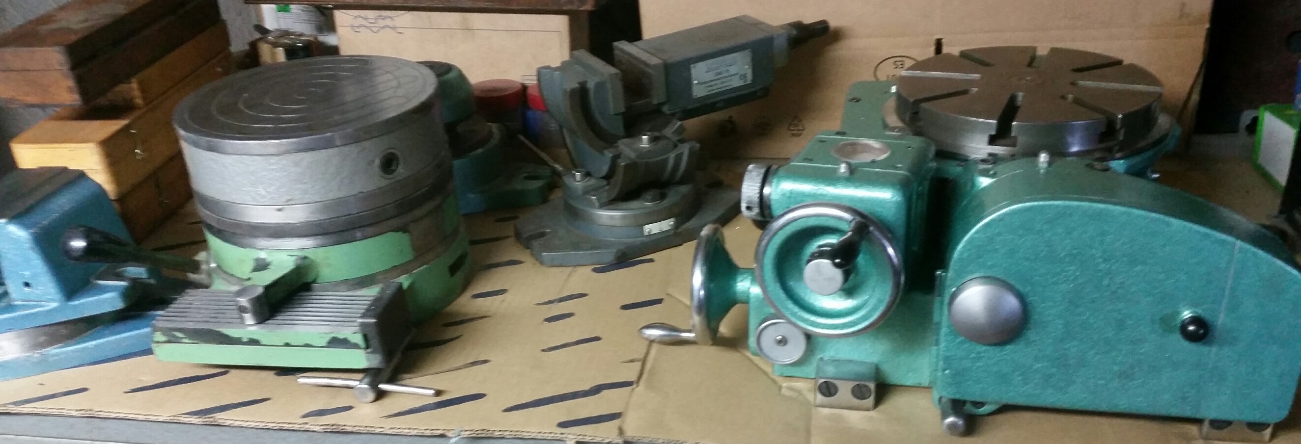

Je to otočný stôl k suradnicovej vyvrtavacke WMW Mikromat Dresden, typ BKoE 400x630, v našich končinách hojne rozšírené. Založil si johansonku, tuším 50tku, hore indikátor a ten si nastavil na 0. Na základe požadovaného uhla si vyrátal dĺžku johansonky, tu si založil a nastavil uhol na indikátor na 0. V podstate "sinusova" metóda.
Mňa skôr zaujal ten otočný stol vľavo, ten je k BRH20, výrobca Vojus.

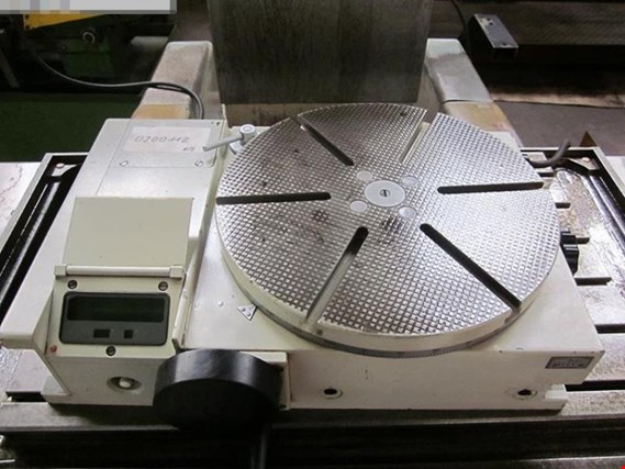

ok diky co te zajima na tom stole? ..asi pujde pryč..měl jsem 3 (160.200.200) tento je posledni
tedy pokud myslis toto :

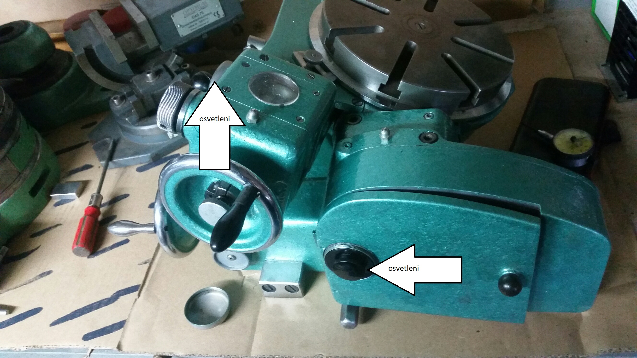

jinak k tomu otocnemu stolu..je tam jakasi elektroinstalace ..asii žarovky ..osvetleni čiselniku?..ale proc je i na tech dvirkach u nastaveni uhlu kdyz dvirka jsou zavrene ?? ..

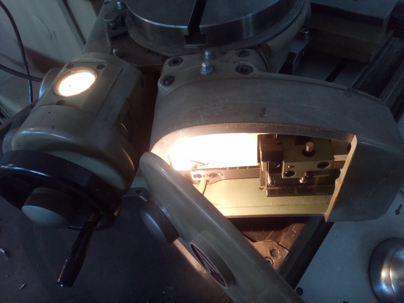

Ten WMW stolík (ak si dobre spomínam) sa pripája vidlicov do pravej strany stolu na vrtacke (tam kde sa pripája aj optická sonda), a potom je podsvietený aj nonius, aj indikátor. Zajtra to pozriem, nakoľko naposledy som mal ten stolík na vrtacke tak pred 5timi rokmi.
Inak k tej vrtacke bolo ako voliteľné príslušenstvo aj čisto otočný stôl asi 400mm priemer s optickým odmeriavanim.
BalazKovo.sk

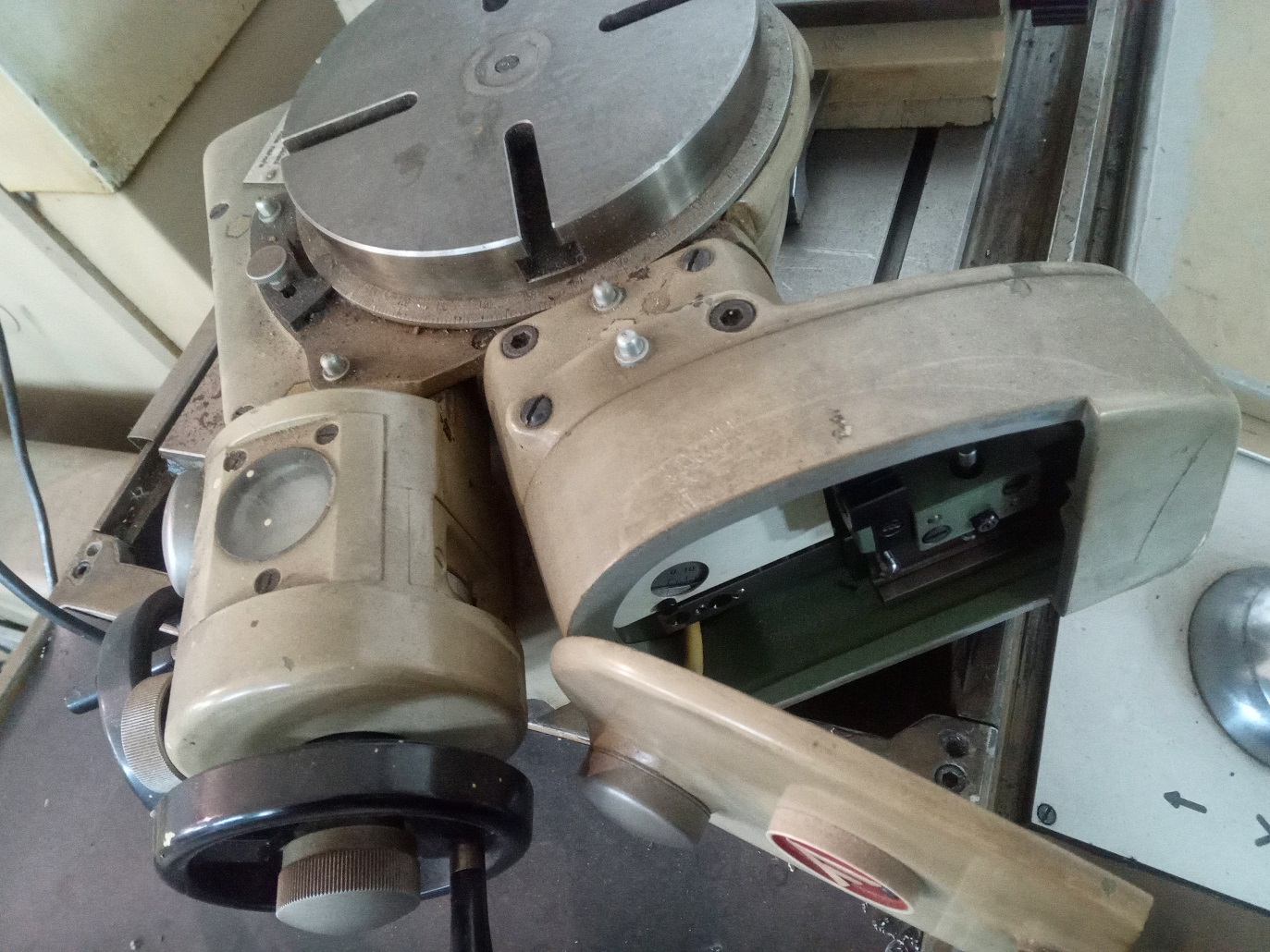

ok dik tak jasné nonius na stupnici tam je skličko to ma logiku..ale načo mi bude nasviceny indikator nebo stupnice nakloneni stolu kdyz predpokladam dvirka budou zavřena..?? a otvor (pruzor) zde žadny neni..(toto mne trochu zarazilo..) :)
že by soudruzi z DDR udelali chybu :D
jinak stolek je prcek cca 160 mm( kdo by se s tim tahal..)
jergus.balaz
Příspěvky: 1770
12. 4. 2022, 7:20

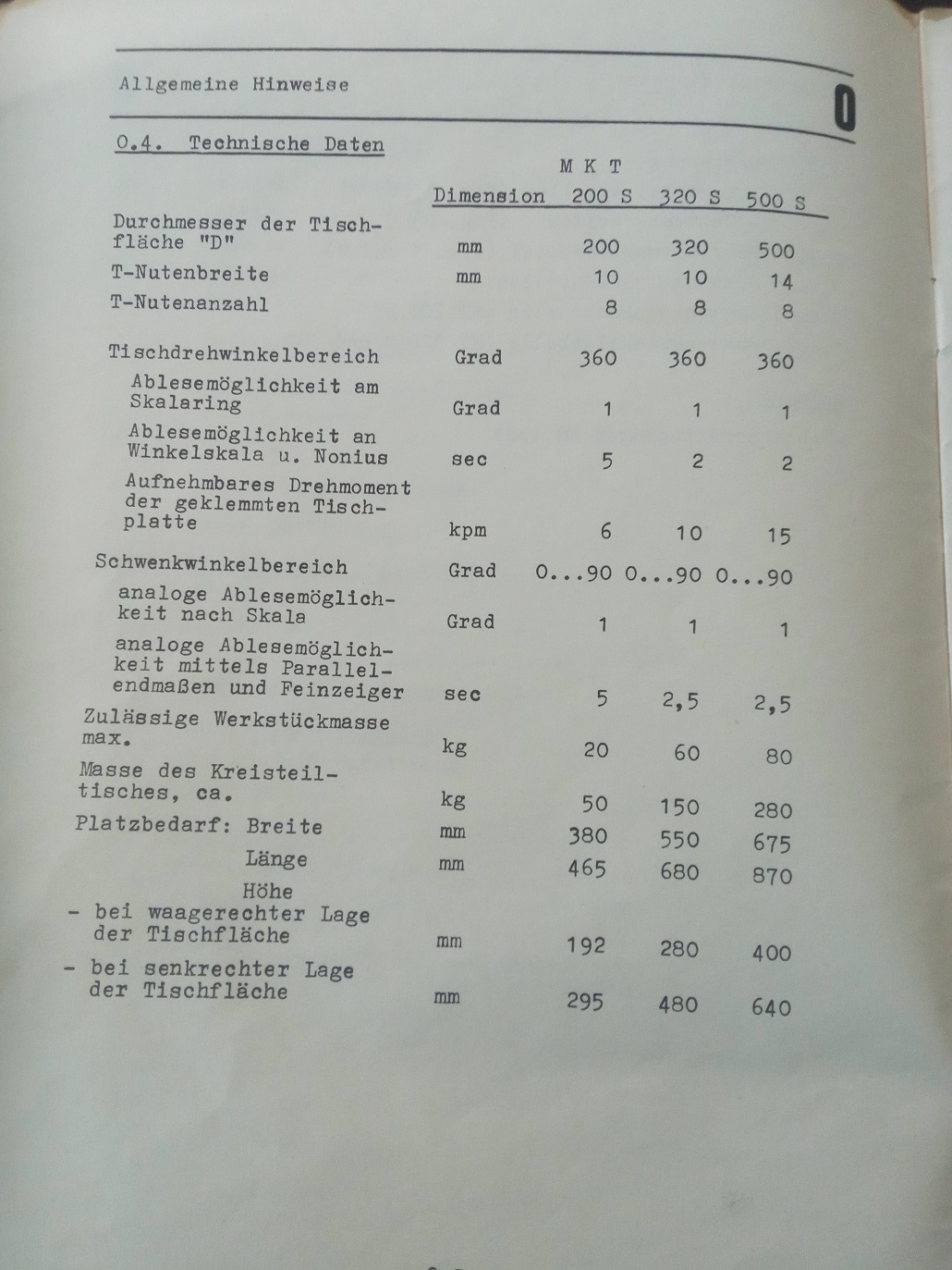

Tak trochu som to popozeral. Osvetlenie je na indikátor a na stupnicu náklonu, má to čisto len osvetľovaciu funkciu na stupnice, nič iné. Pridávam pár fotiek.
