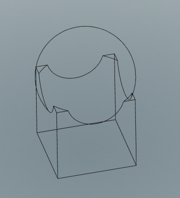

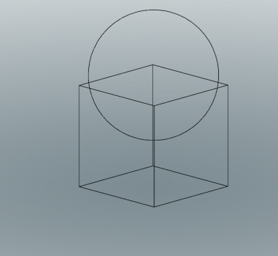

Jde nějak jednoduše sloučit dva, již hotové, modely ?
Mám dvě součástky ve stepu, a potřebuju je sloučit k sobě. Narazil jsem jenom na přidání nové komponenty a následně ji k tomu přikreslit, ale nikde nevidím možnost importování dalšího objektu.

je potřeba to vzít trochu oklikou, oba modely otevřít zvlášť -> uložit do fusionu -> jeden z nich otevřít (nebo ideálně udělat nový projekt) -> pomocí insert Derive ty modely najít a postupně vložit, ideálně importovat celý strom komponenty ne jen "body", potom už by mělo vše fungovat a mělo by být možné použít Joint k napozicování komponent vůči sobě

Jestli myslíš sloučit jakože sloučit 2 komponenty do jedné, nové komponenty...
Vytvoř nový projekt, ty 2 komponenty vlož přes insert derive (vloží je do toho projektu jako body, ne component)
Napozicuj jak potřebuješ

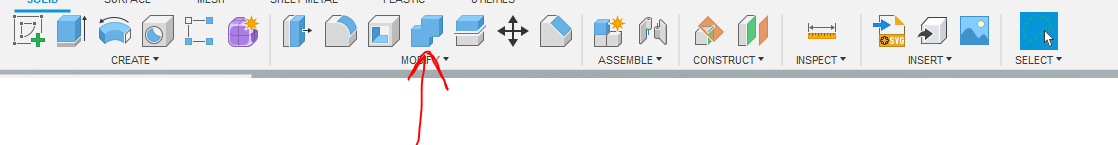

vyber možnost combine ( Fusion ji neumí použít pro komponenty, proto to co potřebuješ jsi vložil přes derive)
a máš hotovo :D
