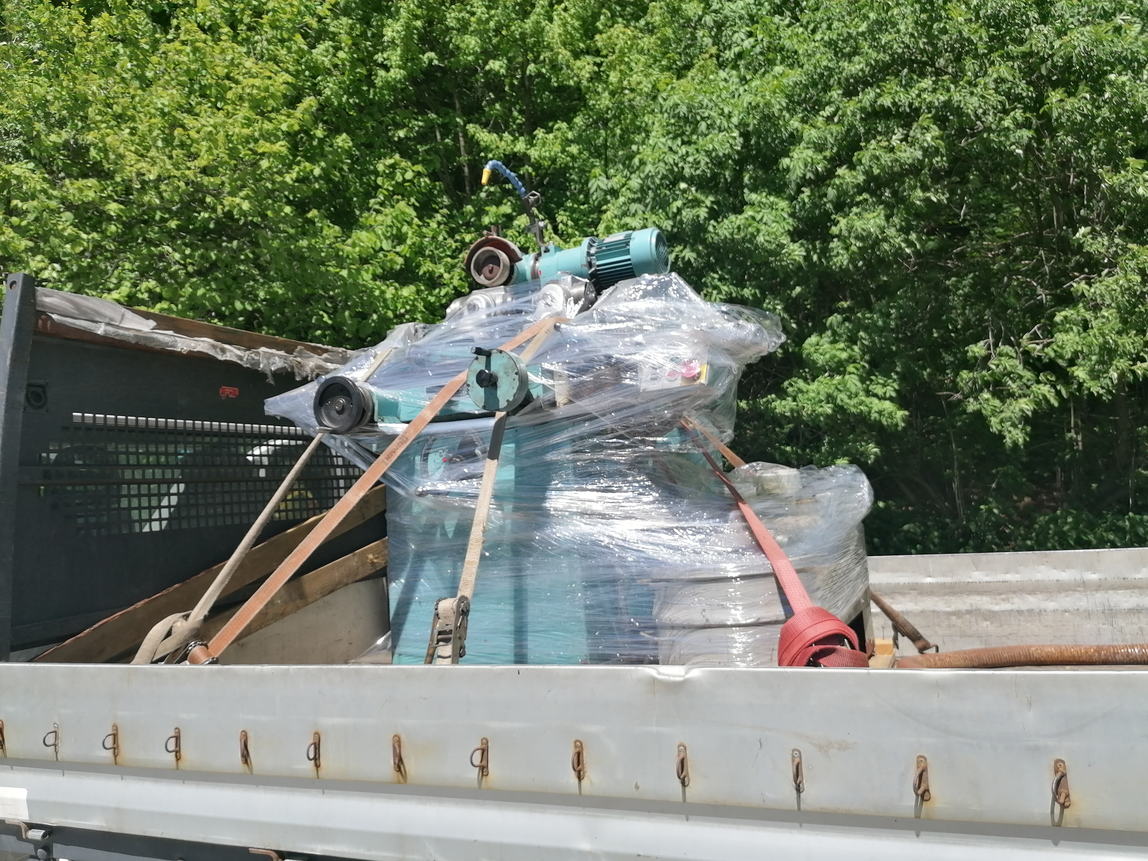

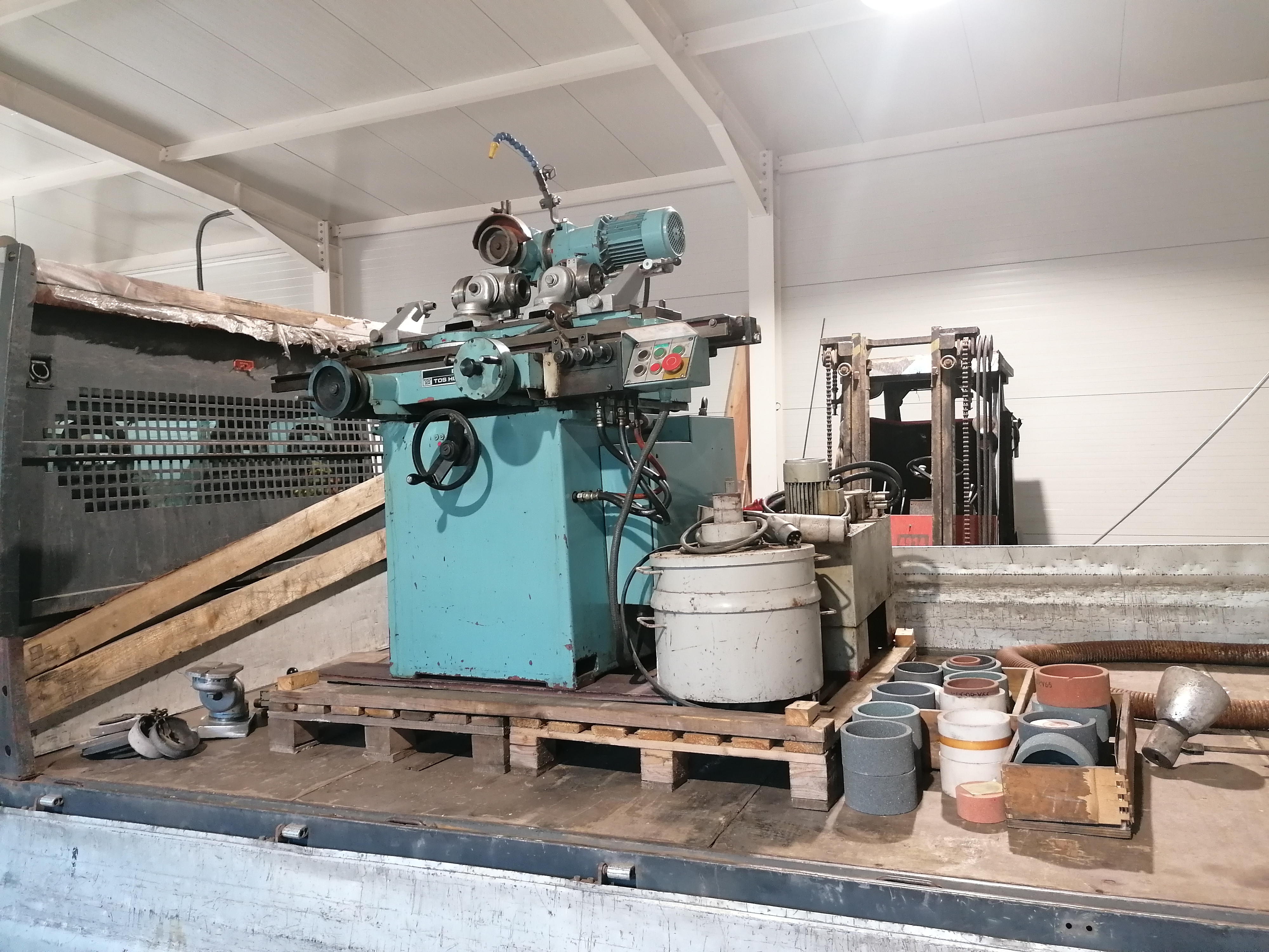

20. 5. 2022, 10:26
pieskomil píše: 19. 5. 2022, 6:34 Stôl jednoznačne dole. A hlavne nech cely stroj dvíhajú za otvory na to určené a nie za vretenik.

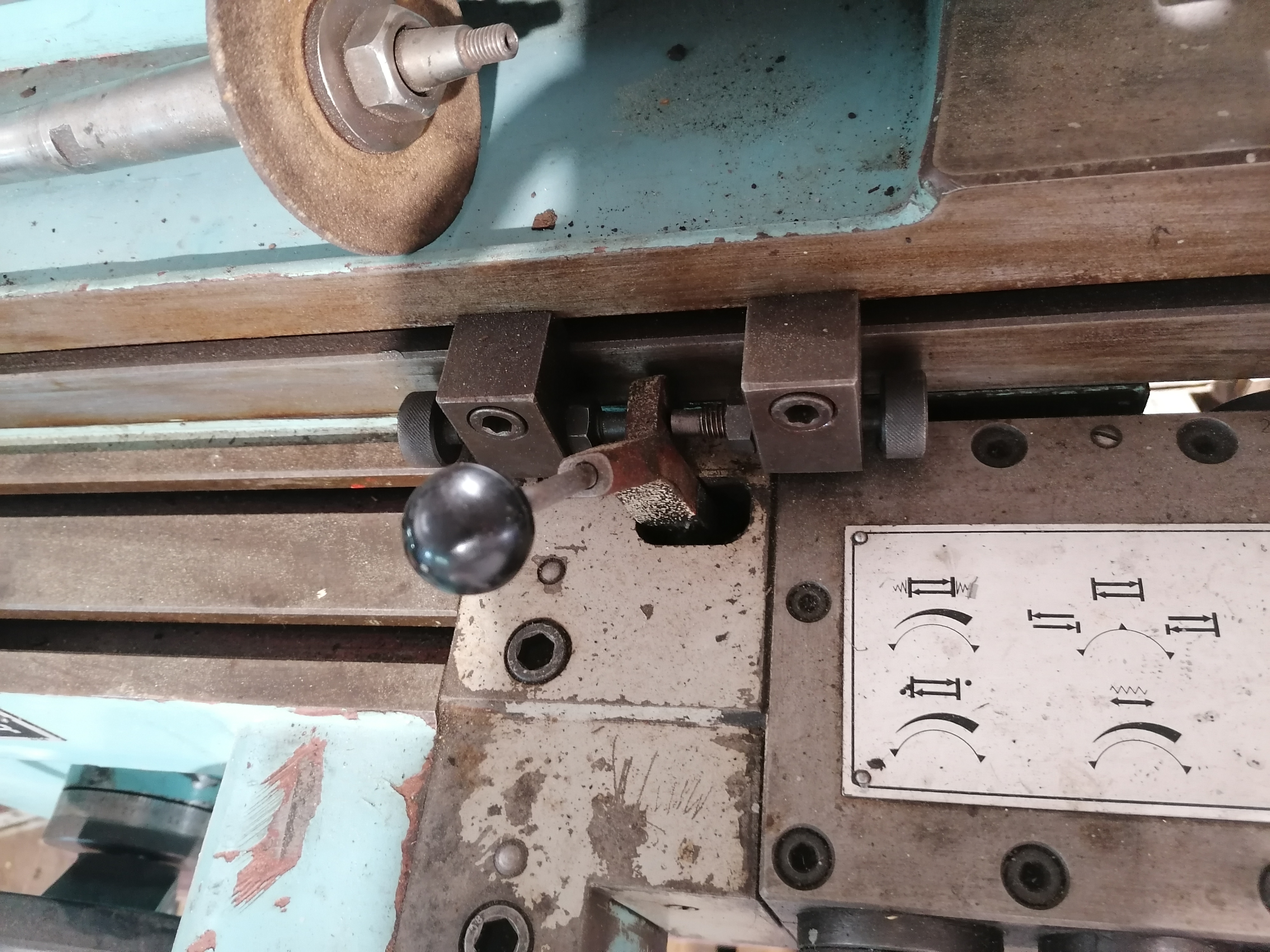

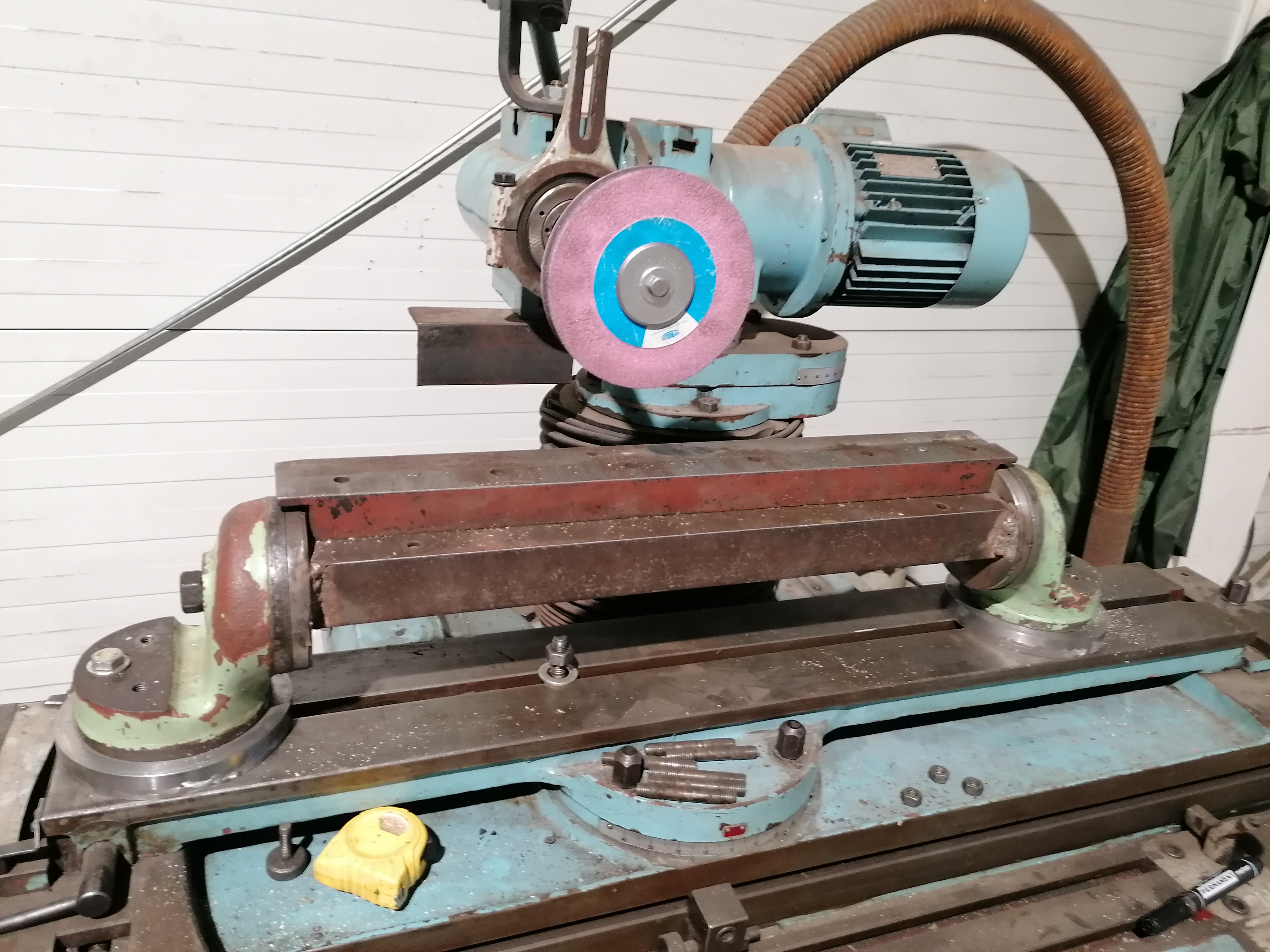

Brúska už je doma 🥰 stôl som nedával dole len som pritiahol dorazy aby sa stôl neposuval. Brúska bola už nalozena na palete.
Len ťažšie ide stôl, mal by som ho voľnou rukou pohnúť a neide len keď poriadne zatlačim. Možno na Cečkovej to tak ma byť lebo je tam hydraulika 🤔

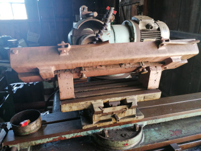

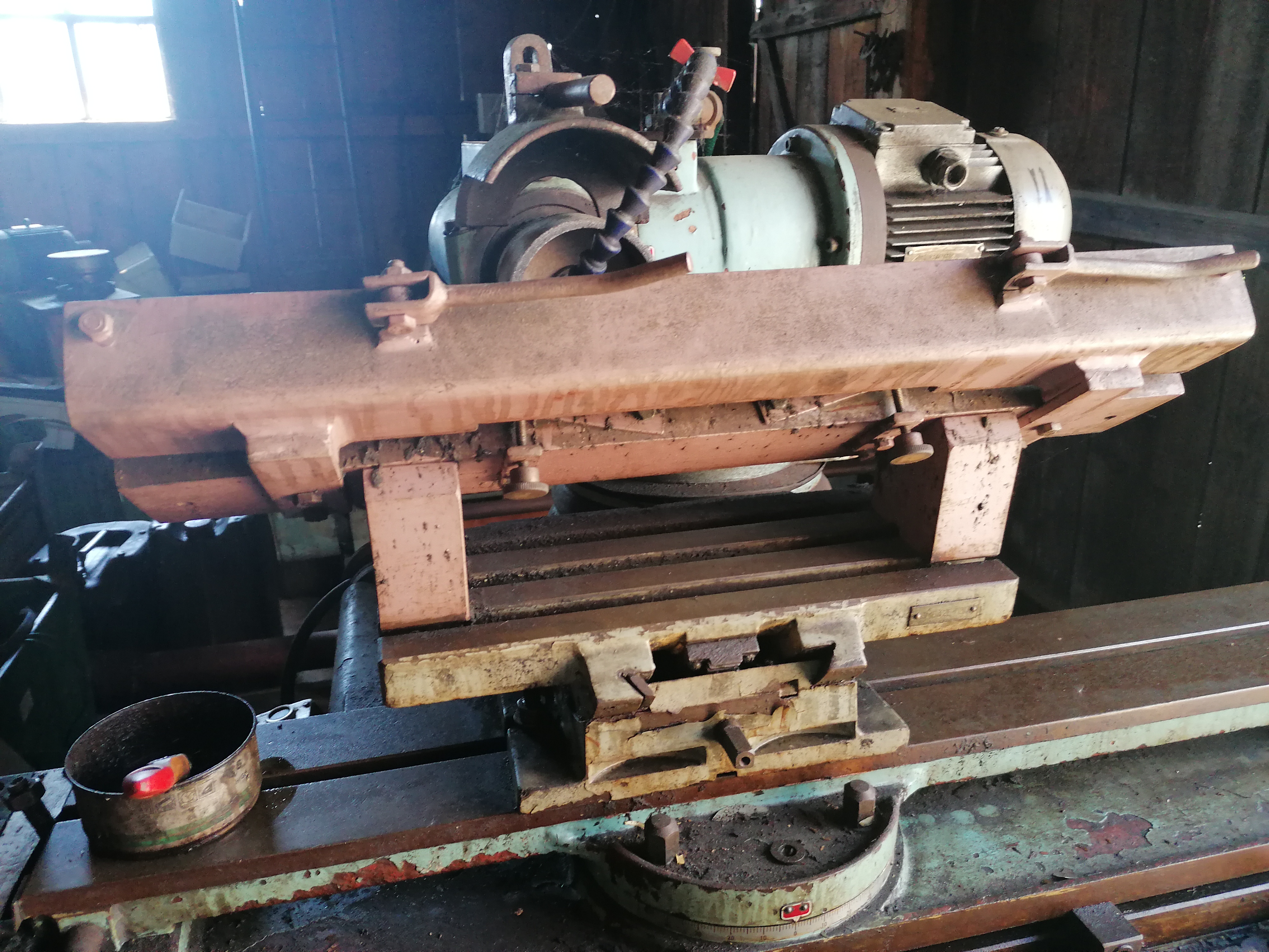

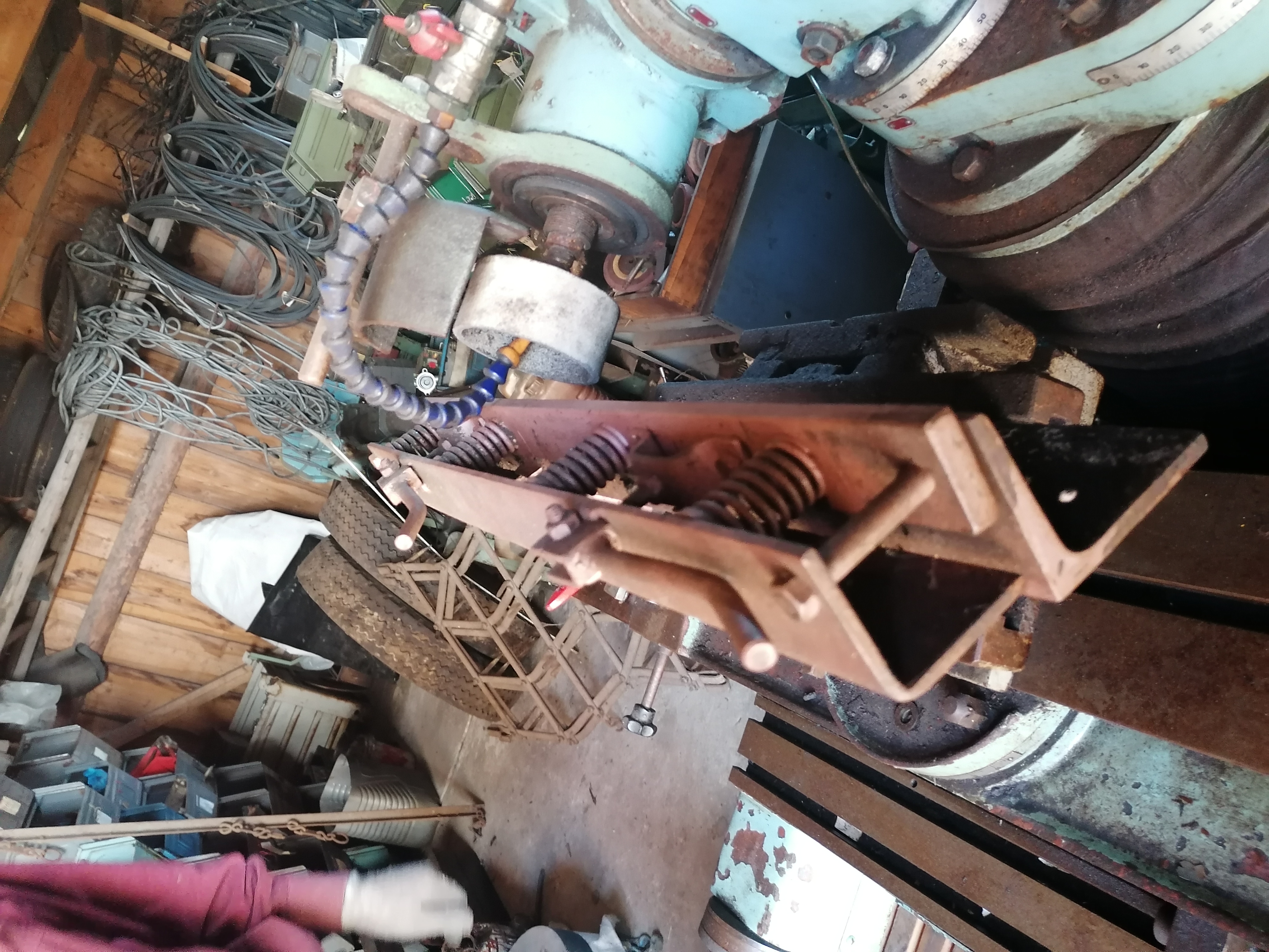

Ináč dávam tu pre inšpiráciu chlapík si sám vyrobil pripravok na hoblo. nože

Ani ja som nerozoberal stôl a nič sa neposkodilo. Som ju fajne prigurtnoval a išiel pomaly.

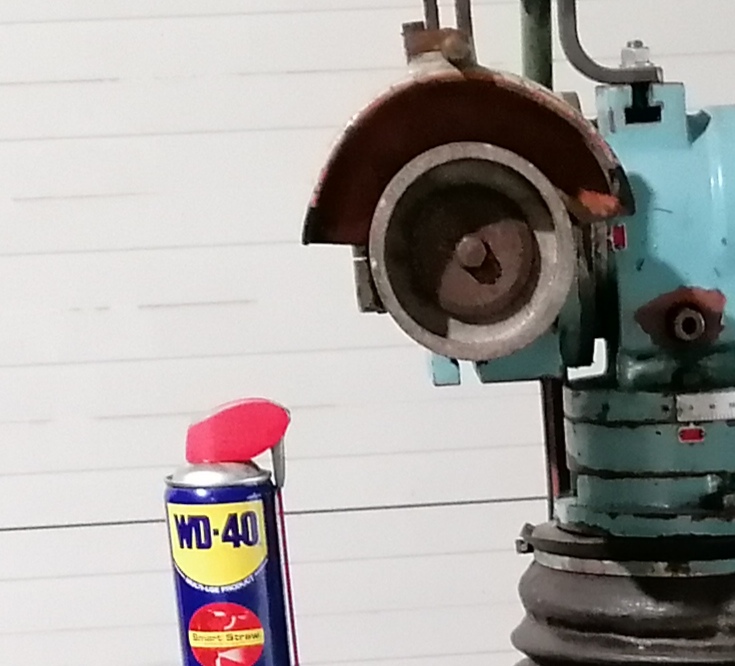

Ahojte
Ako povolim vreteno aby som ho mohol naklopit?? Kde to istí??
Diky :)

Vreteno sa mi konečne podarilo naklopit
Po matke stačilo klepnut a potom aj po vretene bolo prilepené

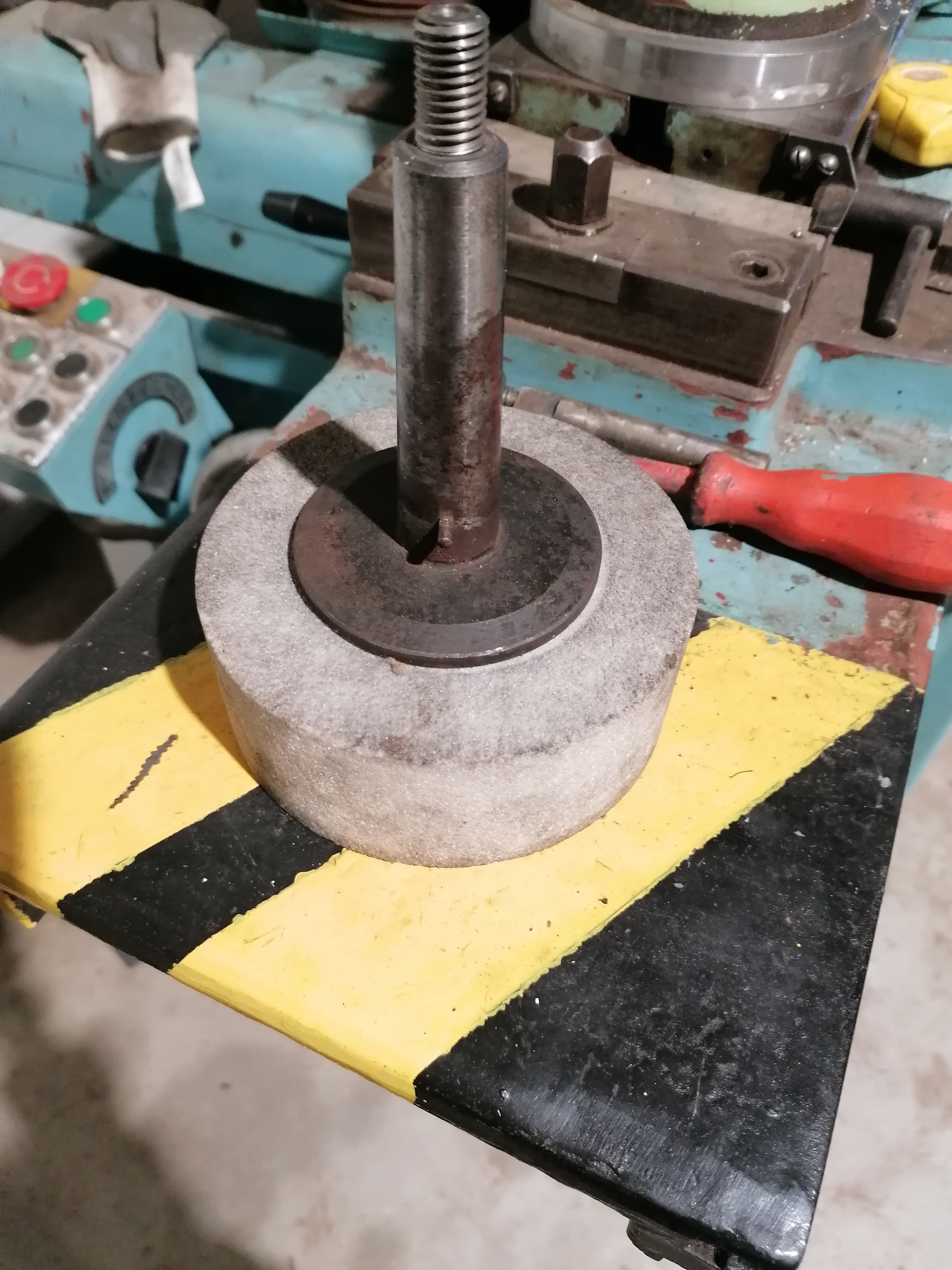

Akojte, ako a s akým kotučom mam prebrusiť ten pripravok na nože??
Rozmýšľam či by to neislo aj s hrnsovym že vretenik by som naklopil tak ako aj pripravok..
