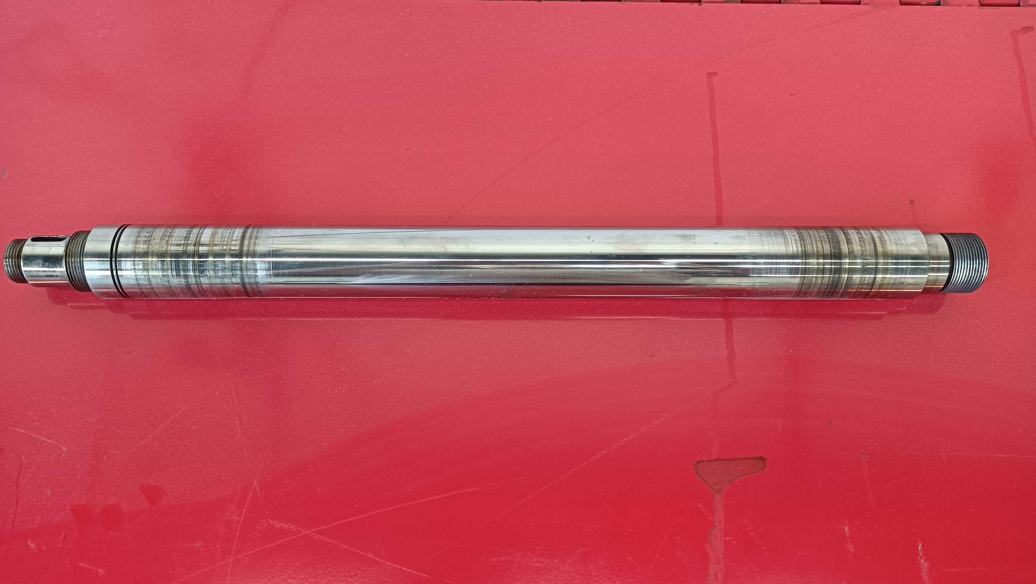

Dobrý den,
pustil jsem se do opravy vřetena na kameníčkovi. Pouzdra jsou opraveny, vřeteno také, ale nevím jaké má vůle mezi pouzdrami a vřetenem být? Jak to změřit, nastavit?
Díky za rady.
Zbýňa

Mám brusku, kde je vřeteno na pouzdrech, dále je otázka stejná...nevím jaké má vůle mezi pouzdrami a vřetenem být? Jak to změřit, nastavit?
Díky Alexa

vůle - viz dokumentace
olej - viz dokumentace
jak nastavit - viz dokumentace (těma maticema)
vůle - jak změřit - tisicinovýma hodinkama nebo tisícinovým mikrokátorem (Mahr, Somet, KS .................) prostě cokoli, co měří slušně a vleze tam.
No a na závěr nedůležitá poznámka - to "vřeteno" na té fotce má nejspíš zkažené celé odpoledne :lol: :roll: - viz jak vypadá - takže změřit a buď přelapovat, nebo přebrousit a dolapovat.
Pokud je nitridované, tak s broušením víc než opatrně jinak to celý vyhodíš.
Futra nevidím, ovšem pokud je vřeteno takto zk, tak taky budou jasný :roll: .
Opět překvapivě :lol: zkusit změřit.

Předpokládám, že vřeteno na fotce je před opravou ??? Pokud ano, tak je nejprve nutné uvést vřeteno ve funkční stav. Pokud jsou plochy vydřené lehce, zkusil bych je (nechal bych je) lehce obrousit. Dále je nutné sesadit vřeteník a zjistit zda půjdou pouzdra na obroušené vřeteno nenásilně stáhnout. Pokud znovu ano, tak opsat na barvu a zaškrabat pouzdra do finále, které se těžko popisuje :wink:
Pokud je vřeteno vydřené hodně, tak broušení nemá smysl. Pouzdra nebude možné na vřeteno stáhnout nebo ano, ale budou se deformovat a zaškrabání takto zdeformovaných pouzder nepřipadá v úvahu.
V takovém případě je potřeba plochy vřetena vyplnit. Volil bych jako již několikrát žárový nástřik molybden, keramiku... poté vřeteno přebrousit včetně kontroly ostatních funkčních ploch.
Dále opět sezazení, barva, zaškrabat, opravdu s citem jinak se může stát že se škrábáním pouzdra rozvolní natolik že jsme opět na začátku.
Měření viz. Sancho Panza

nějaký žárový nástřik je u vřetene brusky čistá sabotáž - protože jakmile se to při nástřiku ohřeje, tak se to picne a to je jasná konečná.
Teda pokud to není ELKO B150/B175 :lol: .
Buď nachromovat (a to je víc než obtížné - zejména to pak adekvátně nabrousit) a nebo rovnou udělat nový (z 14Al).
Pro 99,9% hobbíků úplně mimo jejich cenové a výrobní (technické) možnosti.

Vřeteno na fotce je před opravou. Nyní je přebroušené. Pouzdra jde na vřeteno stáhnout. Opsal jsem vřeteno na barvu a píše na třech bodech na každém pouzdru.
Jedna z věcí, jsou ty vůle. Dokumentaci nemám a tak nemám ani tucha (to teda o více věcech, páč kdybych měl, tak se do toho nepouštím), kolik by cca mělo mělo mezi těmi pouzdrem a vřetenem být. Ale to asi nechám osudu. Složím, dám olej a budu zkoušet.

Tak to ti sedí správně, jen by možná chtělo konečně odtajnit co je to za brusku. Možná jí některý člen zde má případně má manuál... Nebo bych si nastudoval manuál a seřízení z jiné brusky /alespoň/ Ono pokud to rozebereš, tak to není zase tak jednoduché sesadit a zaběhnout.
Velká vůle = vibrace, malá zvýší se teplota a kousne se to. To je jedna dvě :wink:
Ideální je při záběhu a seřizování kontrolovat teplotu ložisek. Neméně důležitý je i správný olej...
