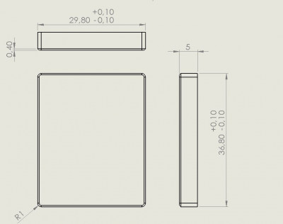

Potřeboval bych vyrobit takové průzory z plexiskla, nebo jiného čirého materiálu (makrolon)
Počítám s frézováním, ale kdyby to laser zvládnul a nebyla na jedné straně ostrá hrana tak klidně nabídněte, můžu vyzkoušet.
Tloušťka 5mm, základní materiál toleranci neřeším.
Povrch po frézování obvodu může být jakýkoliv, ale nesmí se na krajích vylomit část plexi nebo tam zůstat výstupek (více než 0,2mm) což mě dělá jelikož nemám vakuové upínání, jestli to někdo umí i bez něj tak klidně, na něm netrvám.
Na jedné straně je zkosení 0,4mm 45° zde tolerance tak 0,5 až 0,3mm, ale ideálně u všech kousků stejně.
Pokud jsem to s přesností přehnal tak řekněte, spíše než přesný rozměr je důležitá shoda, přizpůsobím si protikus.
Nalepené ochrané folie tam být nemusí, ale bez poškrabaného povrchu.
Jde o 20ks.
