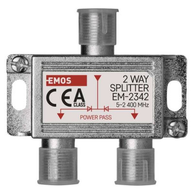

Jak funguje takovej rozbočovač?
Je to tak, nebo má moje logická úvaha chybu?
Signál na vstupu se rozdělí do dvou větví na polovic. Ale co když připojím jen jeden výstup? Podle mě půjde do něj to, co vstupuje do rozbočovače, za podmínky, že druhý výstup zůstane nepřipojený. Takže ne útlum 3,5-4 dB, ale jen průchozí útlum 0,5-1 dB.Anténní rozbočovač

Akorát tohle je ten nejhorší šmejd co je k mání. Takže skutečnost bude závislá na tom, jak to čínské děti kolem druhé v noci vyrobili
Ale logická úvaha je teoreticky správná, jestli to chceš přesně, můžu ti půjčit měřák
No nevím, zda by se neměl ten nevyužitý výstup rozbočovače impedančně zakončit, ono to někdy nezakončené může dělat odrazy na vedení a pomršit signál. Pokud z něj půjde jen jeden výstup, potom rozbočovač ztrácí smysl, jen způsobí zbytečný útlum a je určitě lepší propojit to přímo bez něj...
Toho jsem se bál, že někdy vytáhne odraz na otevřeném vedení
Když to impedančně přizpůsobím, bude se to dělit na poloviny.
Mě jen zajímalo, kdyby se někdo odpojoval a připojoval na druhém výstupu, jak by se to poznalo na tom prvním (a zda vůbec).

pokud k tomu budes mit impedancne prizpusobenou antenu a ne kus dratu, tak bych to neresil. proste tam budes mit nejaky utlum

Zrovna u toho předmětupavlík píše: ↑23. 5. 2022, 10:06 No nevím, zda by se neměl ten nevyužitý výstup rozbočovače impedančně zakončit, ono to někdy nezakončené může dělat odrazy na vedení a pomršit signál. Pokud z něj půjde jen jeden výstup, potom rozbočovač ztrácí smysl, jen způsobí zbytečný útlum a je určitě lepší propojit to přímo bez něj...
Pokud možno na lačno
Nejsem VF analogář, je to na mě moc velká duchařina.
Ale ty rozbočovače fungují jako trafo. Aby do dané zátěže daly proud odpovídající napětí, tak při rozdělení signálu a tedy i výkonu musí na výstupu tím transformátorem snížít výstupní napětí proti napětí vstupnímu.
Takže i když ten druhý výstup nezatížíš, tak na výstupu bude míň než na vstupu.
Protože platí zákon zachování energie, tak se ten problém na výstupu (nezatížený výstup) asi musí nějak přenést i na vstup. Kdy pak ten rozbočovač bude mít vyšší impedanci než jmenovitou. Což přinese problémy v nepřizpůsobení anténě a vstupnímu rozvodu, pokud je trochu delší.
Proto rozvody, kde se počítá s tím, že jsou často nezakončené (například rozvody STA v bytovkách) používají nesymetrické odbočovače, kde průchozí útlum je minimální, ale ten odbočný je velký. Takže ve stejném poměru se budou transformovat i problémy s nezatíženým výstupem. Tj. projeví se jen velmi málo.
Jinými slovy - pokud ten druhý vstup nepotřebuješ, rozbočovač bych tam nedával.

No, už je to jedno, protože moje jednoduché řešení nebude fungovat tak, jak jsem myslel. Takže teď už je to opravdu jen otázka teorie.
Já jsem to přirovnával k vodovodu; co tam přiteče, musí někam odtéct. Když se pustí jeden jen vývod, teče to všechno do něj. Ale pak tam kdosi zamotal odraz vlny na nezakončeném vedení ....
