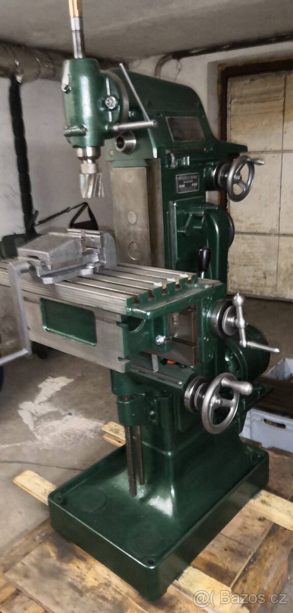

Dobrý deň zháňam frezku deckel fp-1 najlepsie aj s nejakým príslušenstvom.
Som študent a zariaďujem si dielňu niesom priekupnik.
ďakujem za vašé ponuky🙏🏼

Pokud nemáš bohatýho sponzora, tak se odprosti od modly Deckel a TOS a koukni po rusákách, bulharech nebo rumunech. Občas vyplave za rozumnou cenu FUS22 (nedávno za 80kKč včetně bohatého příslušenství).
Stejně to jsou všechno starý ludry a přesnosti a vůle jsou dávno v háji.
Na domácí šudlání to však bohatě stačí.

S naštětkovanejma strojema mám problém, ale takhle prasecky provedený "lakování" u skoro "nového" stroje je jasné NE.

ta frezka čo ste poslali sa mi vôbec nepáči zle je nastriekana atd… vela veci nových a nie pôvodných…

shaman píše: 25. 5. 2022, 2:33 ta frezka čo ste poslali sa mi vôbec nepáči zle je nastriekana atd… vela veci nových a nie pôvodných…
No ono záleží z veľkej časti aj na tom, či chceš frézovať, alebo vystavovať. S prihliadnutím na rok ukončenia výroby týchto frézok si musíš uvedomiť, že 95% z nich je opotrebovaných až "na kosť" . Taká, čo bola od 1960 u dedka v garáží sa vypláve 1 x za pár rokov a to čím ďalej zriedkavejšie. S prihliadnutím na úžitkové vlastnosti je farba úplne nepodstatná. Záleží samozrejme na tom, či máš možnosti frézku sám zrepasovať, zaškriabať, či vyrobiť nové matice. Ak nie, môže sa ti kúpené šťastíčko raz-dva rozsypať.
( Tým netvrdím, že uvedená predávaná frézka je z hľadiska funkčnosti ideálne zrepasovaná. Možno áno a potom originalita dielov môže ísť bokom, alebo nie a potom je to už úplne jedno.)

Promiň ale slova “student” a “Deckel” nejdou moc dohromady :) (nemyslím to ve zlém). Jenom ten název na tom stroji stojí 50 tisíc a přitom to většinou bývá stejná herka jako nějaká TOSka. Dej na radu předchozích a kup něco dostupnějšího. Bude to za půlku peněz a zbytek můžeš vrazit do nástrojů.

Radek335 píše: 26. 5. 2022, 9:14 Promiň ale slova “student” a “Deckel” nejdou moc dohromady :) (nemyslím to ve zlém). Jenom ten název na tom stroji stojí 50 tisíc a přitom to většinou bývá stejná herka jako nějaká TOSka. Dej na radu předchozích a kup něco dostupnějšího. Bude to za půlku peněz a zbytek můžeš vrazit do nástrojů.
přesně
a navíc bych koukal po nějakém stroji co má ve vřeteni standardní kužel SK 40 a ne nějaký exotický kleštiny
SK 40 upínačů je všude dost
