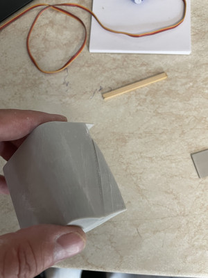

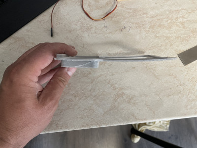

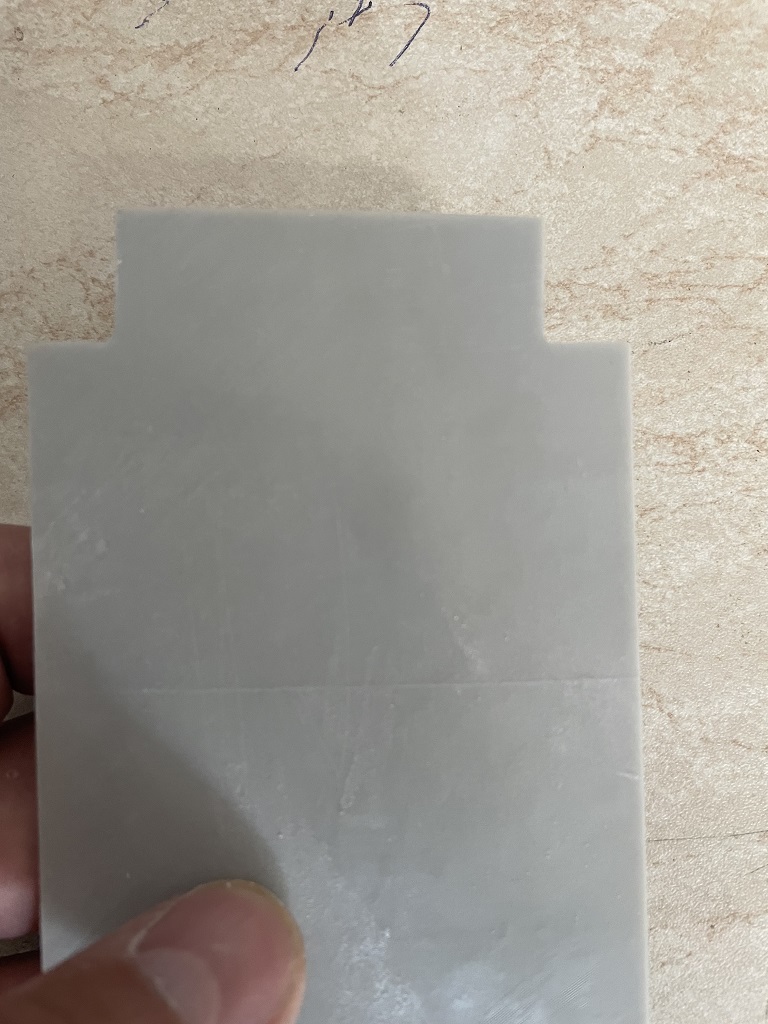

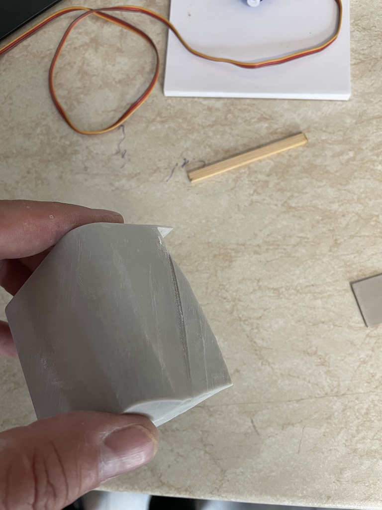

Ahojte,
potreboval by som trosku poradit.
kupil som si SLA tlaciaren, ze si budem tlacit nejake drobnosti do modelov lodi.
Pracujem bezne na cnc frezke, viem kreslit v SW.. nejake prevody vo formatoch ovladam myslim dostacujuco.
Kupil som vodou omyvatelny resin od firmy Phrozen, ktoreho som uz minul asi 3/4
1. problemom bolo ze mi nechcel drzat tlaceny diel na zakladni, to som vyriesil ze som ju zdrsnil.
2. problem je presnost tlace.. ocakaval som nejake +/- ale 0,3mm sa mi zda naozaj vela.
3. diely tlaci tlaciaren nejake deformovane, pravy uhol nie je pravy uhol, vselijako sa to rozlieza. Skusal som tlacit v roznych polohach modelu, vysledok stale neuspokojivy.
4. Kalibraciu nuly som urobil niekolko krat, zakladna je stabilna, dotiahnuta, tak ako ma byt.
Slicer pouzivam Chitubox, podpery som skusal vsetky typy.
Pre ilustraciu prikladam obrazky:
Viete mi poradit kde robim chybu?
Dakujem

když to vytiskneš obyč průhlednym zelenym resinem děje se to taky?

Honit desetinky na 10cm plastu nema zadny vyznam, kdyz se pri zvyseni teploty o 10C rozmer pohne o pul milimetru vlivem teplotni roztaznosti plastu.
- Příspěvky: 10279
No je to trošku úsměvné ,to je jako chtít reklamovat routr za 25000 Kč protože nefunguje jako centrum za 5000000 Kč.
Tyhle tiskárny mají spoustu omezení a nejsou moc na strojařinu, musíš si uvědomit že tenhle způsob tisku se chováním víc podobá slévárenství tak že řešíš smrštění ,kroucení a propadání .Vnitřní pnutí to má jako prase tak že to musíš navrhovat podobně jako odlitek, třeba prstýnky a brože z vytavitelného materiálu na přesné lití jsou naprosto super. Pokud chceš něco na strojařinu tak musíš sáhnout o hodně hlouběji do kapsy o 000000 .

Přesnost/rozlišení 0,05 je daná velikostí pixelu, nepovažoval bych to za přesnost výtisku. Tam je ve hře ještě celá řada dalších faktorů, kde záleží i na použitém materiálu, nastavení sliceru, nastavení tiskárny atd..

Mozno mam naozaj zly kus..
Lebo som minul asi 1,5 kila roznych resinov, radil som sa so znamym co tlaci na podobnej a nema s tym taketo problemy..
Vyskusal som naozaj viac nastaveni, slicer pouzivam len Chitubox
Nehovorim ale ze chyba moze byt aj vo mne... nerad sa vzdavam, ale uz som tomu venoval naozaj dost casu.. a nepohol som sa nikde..
Moje ocakavania som uz znizil na minimum, ale naozaj neviem akceptovat to, ak mi tlaciaren nevytlaci ani naplocho pravy uhol tak ako je ne modely

darc: Dá se předpokládat, že rozmístění pixelů je v pořádku, takže i osvit bude ve správných tvarech. Obdobně bych předpokládal, že i data z Chituboxu budou geometricky správná. Hlavní chyby bych tedy hledal v pryskyřicích a jejich smrštění (za to tiskárna nemůže). Pak ti taky může dělat bordel vaklavá hliníková deska, která se ti v průběhu tisku hne. Tím se rozjedou řady a kvalita tisku + geometrie je v háji. Pokud jsou rozměry výtisku větší, tak to zase může dělat dlouhý osvit, který ti vytvrdí v pryskyřici větší "pixely".

Dakujem velmi pekne za vysvetlenie, toto vsetko som ale absolvoval a nikam som sa nedostal.QNX píše: ↑15. 7. 2022, 8:58 darc: Dá se předpokládat, že rozmístění pixelů je v pořádku, takže i osvit bude ve správných tvarech. Obdobně bych předpokládal, že i data z Chituboxu budou geometricky správná. Hlavní chyby bych tedy hledal v pryskyřicích a jejich smrštění (za to tiskárna nemůže). Pak ti taky může dělat bordel vaklavá hliníková deska, která se ti v průběhu tisku hne. Tím se rozjedou řady a kvalita tisku + geometrie je v háji. Pokud jsou rozměry výtisku větší, tak to zase může dělat dlouhý osvit, který ti vytvrdí v pryskyřici větší "pixely".
Zakladnu som na zaciatok musel opieskovat, lebo sa nan nechcelo nic chytit, ta bola normalne vylestena, takze to som riesil ako prve, upevnenie, kalibracia urobena niekolko krat.., vsetko OK.. postupne malym posunom som skontroloval ako ide zakladna hore.. vsetko OK
Co je pravda, ze rozdiel v ziviciach je , pouzil som dva druhy (vlastne 3) a viditelne bol ta druha zivica od ceskeho dodavatela lepsia..
Kamarat ma podobnu tlaciaren z tejto rady.. jemu to vytlacilo bez problemov, mne to iste s tou istou zivicou vytlacilo zle,
Tlaciarne vyzeraju velmi podobne, myslim ze to je ta ista tlaciaren len s inym menom..
jedine som som neaktualizoval bol Firmware.
Ale stale nehovorim ze nemohla byt chyba v medzikuse (rozumej v mne), ale naozaj som stravil badanim hladanim chyby, nastavovanim vela casu vysledok nebol uspokojivy.
Kazdopadne som aj na popud tohto celeho odniesol dnes tlaciaren na reklamaciu.. uvidim ako to dopadne.

- Příspěvky: 10287
Úplně amatérská poznámka (nikdy jsem SLA tiskárnu neměl ani na ní netiskl).
Kdybych měl podezřením, že mi do toho blbě svítí to UV, tak bych udělal pokus.
V nějakém CADu bych si namaloval tenkou čarou nějakou křivku. Složenou třeba z jednoho prvého úhlu, nějakého oblouku a pak nějakého obecného tvaru od ruky.
Tu křivku bych vytáhl nahoru, aby vznikl dutý objekt bez dna a deklu, s velmi tenkou stěnou.
Na tiskárně bych odpojil motor osy Z a nechal ten objekt tisknout.
Tím pádem by to svítilo pořád do stejného místa. Předpokládám, že čím lepší bude osvit a optika (rovnoběžnost záření), tím tenčí by ve výsledku byla vytištěná "čára".
Spotřeba resinu by navíc byla naprosto minimální.
Pokud by ta vytištěná čára byla OK, tak pak už snad může jen šmajdat vozík. Ale to se dá hodinkama celkem snadno změřit, řekl bych. A to jak rozvoběžnost spodní strany a tedy paralelnost jednotlivých vrstev, tak výchylky v osách X a Y.
