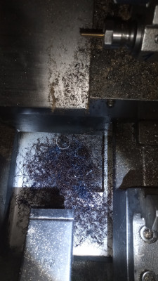

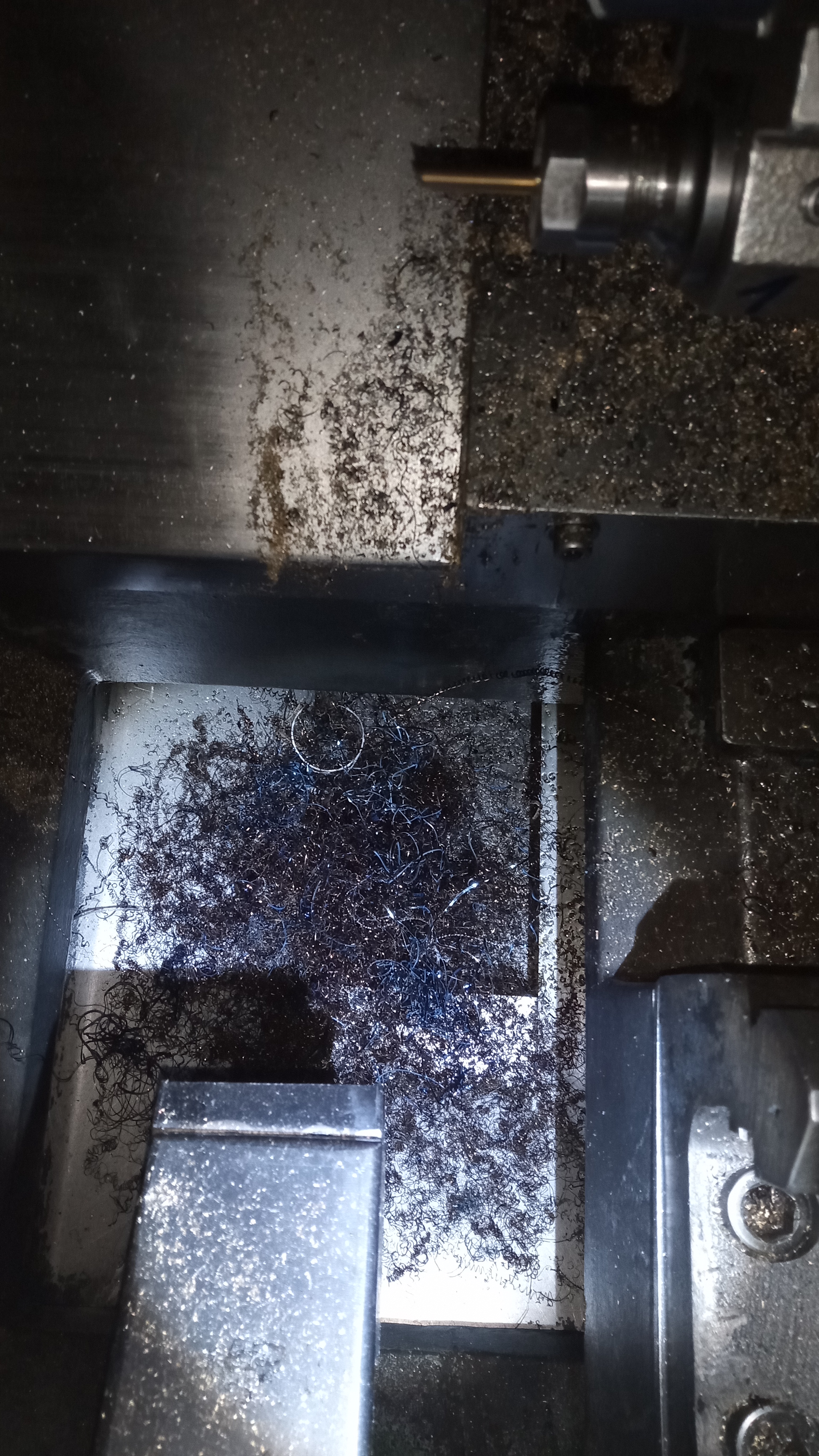

nechce autor vyfotit konkrétní případ? fotka poví za 1000slov a taky se tu nebudeme muset hádat, protože tehdy je to tak a tehdy jinak

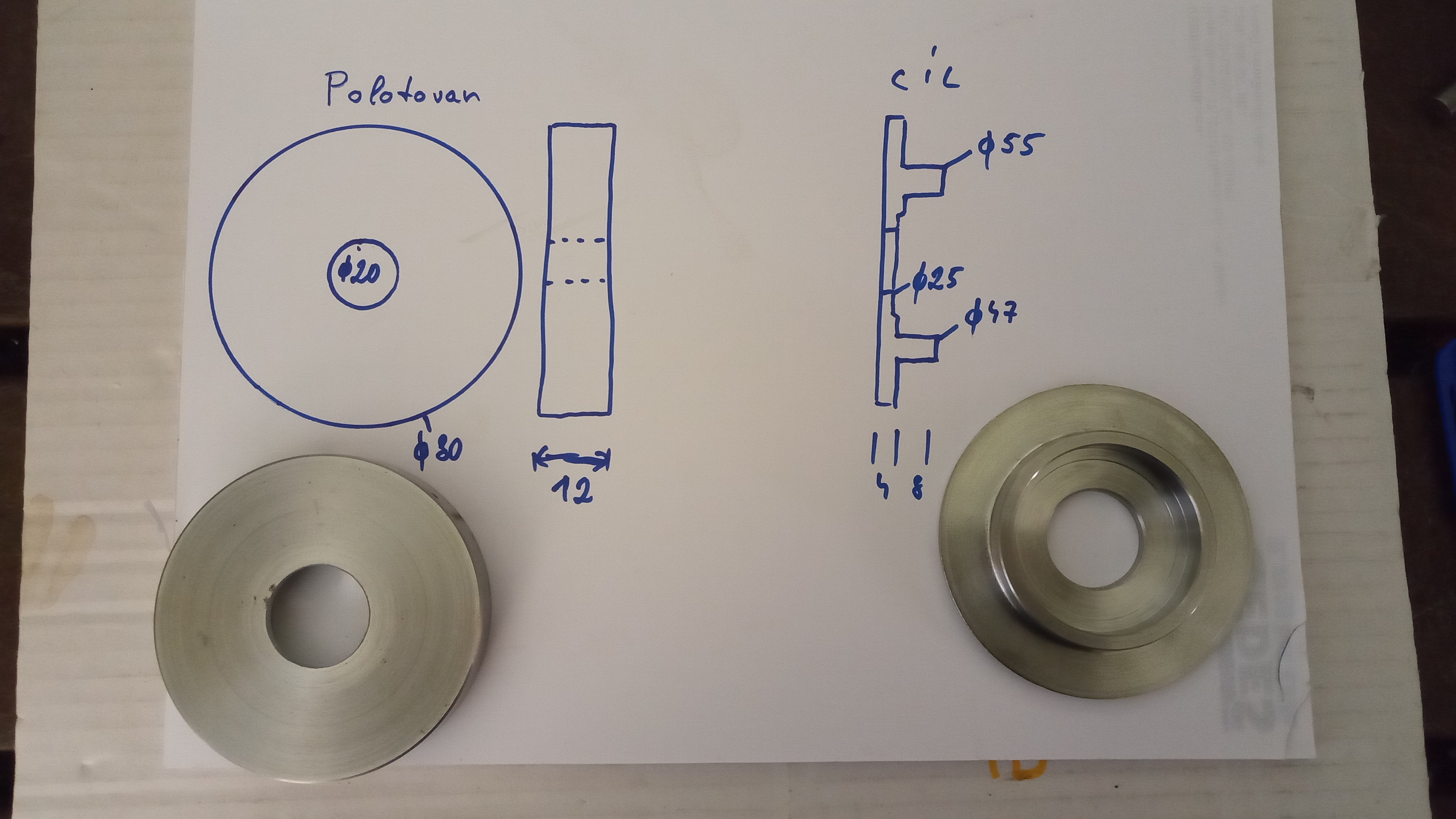

V příloze foto. Materiál asi hlazenka z ferony, to už nezjistím. Protože to drželo v čelistech jen asi 3.5mm, je pravda že jsem šponu ubral v díře na 0.35mm a na povrchu na 0.5mm, úběr na otáčku 0.2mm, při 150 m. Bez chlazení.

Ještě by bylo třeba vědět, co to bylo za kudlu - a jakou měla geometrií.trnkav píše: ↑2. 6. 2022, 1:59 V příloze foto. Materiál asi hlazenka z ferony, to už nezjistím. Protože to drželo v čelistech jen asi 3.5mm, je pravda že jsem šponu ubral v díře na 0.35mm a na povrchu na 0.5mm, úběr na otáčku 0.2mm, při 150 m. Bez chlazení. IMG_20220602_145047.jpg
Bez toho, aby byl jasný materiál, se toho bohužel zrovna moc poradit nedá - ale obecně - podle těch třísek - pokud chceš, aby to dělalo přerušovanou třísku, tak to fakt nemůžeš šmudlat při přísuvu 0.35 a posuvu 0.2 a poměrně velké řezné rychlosti - to je pak ta tříska čtvercová (!) a navíc ještě nejspíš byl přísuv menší než totální minimum - tj. 2/3 radiusu kudly.
Prostě pokud to chceš rozlámat - tak to musí být nakládačka a smysluplný průřez třísky a hlavně vhodná geometrie destičky (nože).
