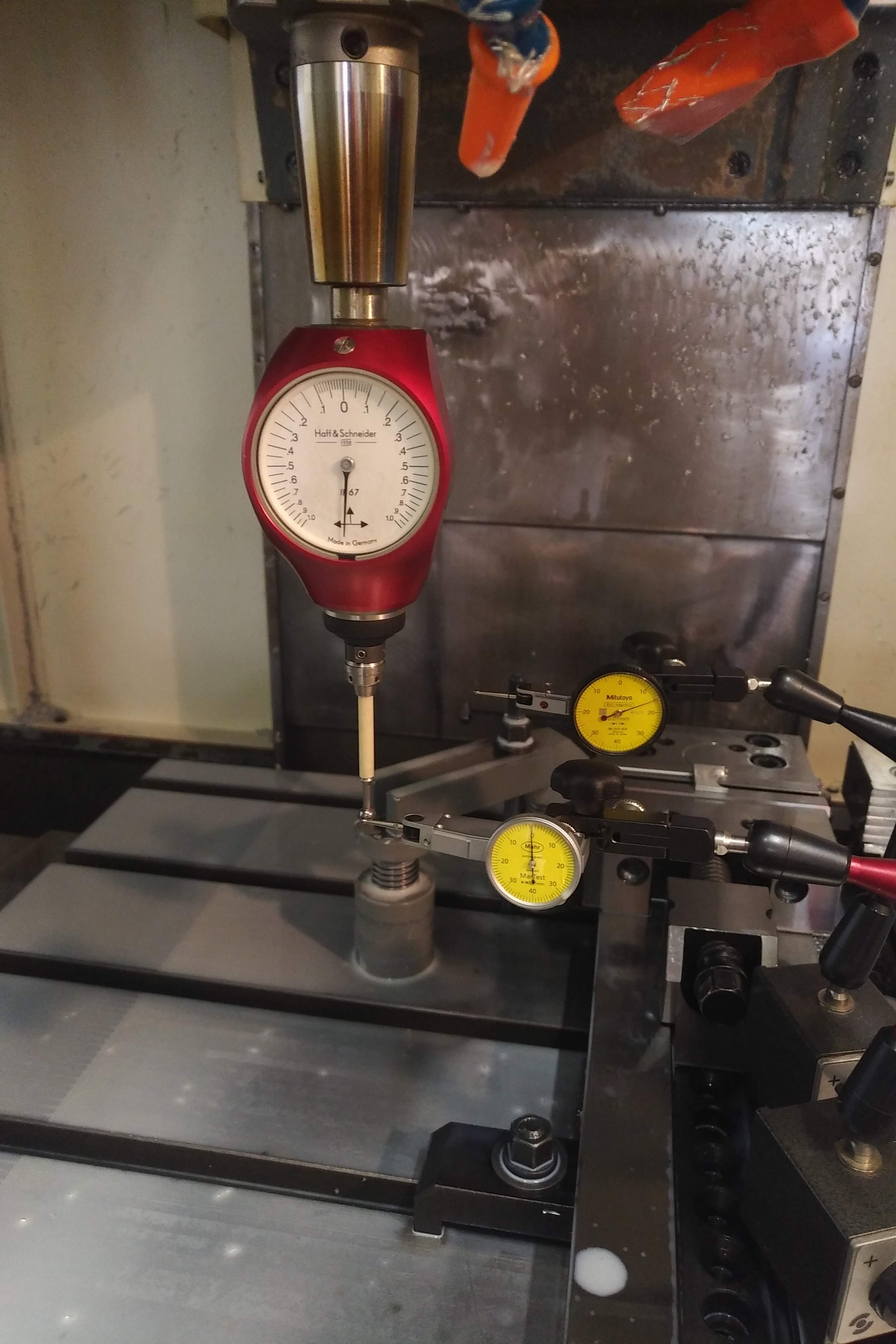

Zdravím pánové. Tak jsem si koupil opět znova tentokrát nový úchylkoměr pouze 0.002 (bude bohatě stačit) a měřím jím házivost 3D tasteru. Momentálně mi ukazuje házivost sotva 0.004. A když dám svůj 0.01 mitutoyo tak mi ukazuje házivost 0.02. Něco mi nedochází ? Bych čekal ,že se ten mitutoyo ani nehne.
Někdo znalý problematiky co by mi vysvětlil proč to tak je ? :shock:

Ten nový od Kinexu 0.002 který je kalibrovaný pochybuju. A jiných páčkových úchylkoměrů tu mám několik (0.01). A zajímalo by mě jakou chybu bych mohl u měření házivosti dělat. Když na úchylkoměr najedu mašinou dokud nezačne načítat. Zapnu otáčky a koukám. To samé udělám když vezmu jiný úchylkoměr. Momentálně mě nenapadá jaká chyba by mohla být kromě ještě stojánku ale to se mi nechce věřit ...

No asi by chtělo se o tom více rozepsat ;-)
Porovnáváš tedy páčkové úchylkoměry?
Jak je máš uchycené?
Fotka by nebyla?

Ohyna sa stojan... Ma roznu pruznost, pac tie hodinky kladu pri merani rozny odpor....

Porovnávám můj nový páčkový úchylkoměr 0.002 od Kinexu ,který ukazuje prostě pod 0.005 házivost. A s 0.01 mi to ukazuje 0.02 házivost. A já byl na tom ,že když mi 0.002 ukazuje pod stovku ,že se ten stovkovej ani nehne nebo minimálně.
Na fotce moje dva 0.01 úchylkoměry.
Edit: Tak jsem s tím Mitutoyem lehce zakroutil dotykem a už měří stejně jako MAHR a ukazují cca 0.005. Ten Kinex ukazuje teď 0.002+ lehce (jednu čárku) házivost. Tak netuším proč ukazoval Mitutoyo předtím 0.02. Tohle bych asi pokládál za přijatelný. Takže planej poplach. Měl jsem to i otřené aby tam nebyla špona nebo něco. Nechápu. Japonskej kokot :D. Ztracená hodina pro nic. (skoro) :mrgreen:

No předpokládám, že na tisícinovky nemá nejbídnější čajnu, ale něco takovéto
Mě se teda ani nehne, nemá jak a kam :lol:
https://eshop.mbcalibr.cz/stojanky--pom ... 0-mm-mahr/

No staci ze dychol na stojan :D

Mám přesně tyhle 2 akorát jeden je červenej. :mrgreen:

Packove budiky maju roznu silu uvedenu v udajoch, ked som kupoval tak podla toho ( aj na kalibrovanie sond prave )
