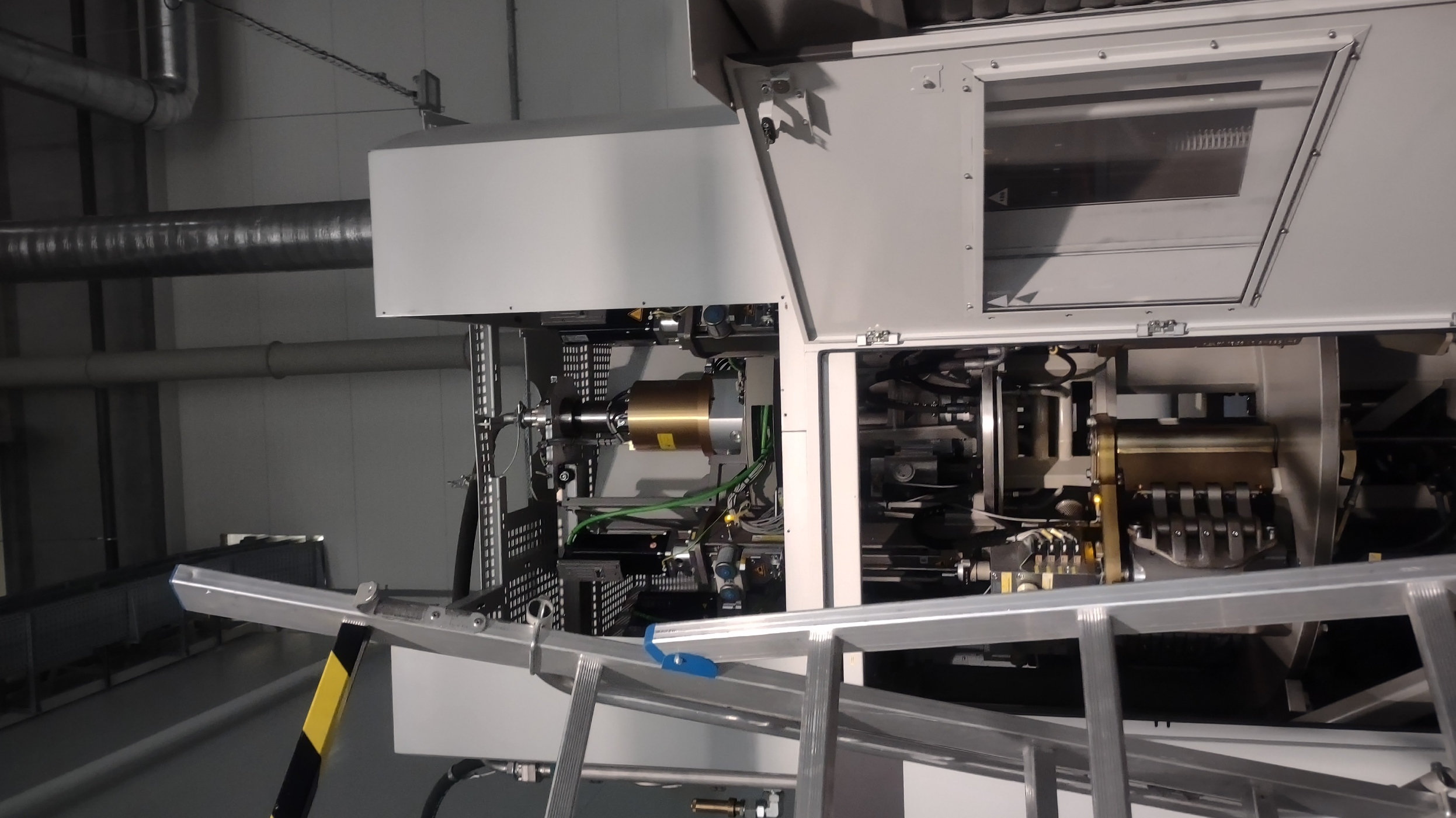

V prumyslu se petky vyfukuji z predformy, ktera se predehreje na cca 120 stupnu, pak se v predehrate forme vyfoukne tlakem cca 40 baru a okamzite zchladi. Vyfukuje se to pomoci protahovaciho trnu. Je to vsechno hrozne rychly, v radu mS...
Neverim ze se ti to doma povede...
Nedavno jsem na vyfukovacce menil rotacni el. a vzduchovy prevodnik.
