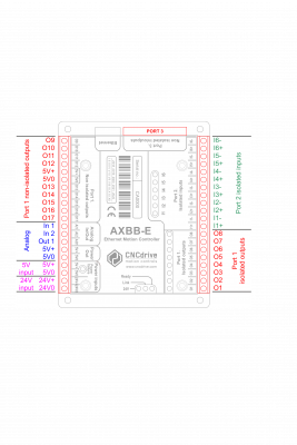

Ciao,
máte prosím někdo zkušenosti s touto maďarskou kartou? Mám jí doma a chtěl zda jsem to dobře pochopil. Nevím ale jak zapojit ALAMR z servodriveru a jak naopak do něj pustit signál ENA. Je tam nějaké AI1 na zapojení relátka a to by jakože mělo dělat to ENA, ale nevím, zda to chápu správně. Tady je návod:
https://www.cncdrive.com/downloads/AXBB_E_manual.pdf
Tady frajer která to má téměř identické jako já, jen nemá AC serva: https://www.youtube.com/watch?v=CCCO_1mFqAM&t=10s
Pak bych ještě potřeboval poradit kde zapojit relé pro sepnutí chlazení a kde relé pro brzdu motoru Z. Zda mám raději koupit oddělovací kartu třeba z CNCshopu (http://cncshop.cz/PDF/CNC_IO_Board.pdf) nebo tu co znám, tedy polskou SSK-MB2 (https://www.ebmia.pl/plyty-glowne/1476- ... k-mb2.html), nebo jen samostatné relé na DIN lištu. Nevím ale jaké a jak je vlastně zapojit.
Díky a fajnd den

Jen rychlým prolítnutím dokumentace.
Výstupy té desky (port 1) jsou dělané na spínání až 500mA a až 24V. Což by pro nějaké relé mělo být s rezervou dost.
Pro sichr na relé nezapomeň (nejlépe přímo na jeho kontakty) naletovat freewheeling diodu. Celkem jakoukoli (ideálně ale rychlou Schottky) na proud 1A nebo tak něco, a na závěrné napětí vyšší, než je napájecí napětí toho relé.
Kdybys to připojoval přes nějaké oddělovací desky, tak jedině přes jejich releové výstupy.
Běžné ostatní výstupy těchto desek zvládají jenom nějakých 25mA a 5V.
Pak by to chtělo nějaké ty releové moduly s tranzistorem, které se ve velké škále za srandovní peníze nabízejí na Aliexpressu nebo i u nás.
Něco jako je tohle: https://www.laskakit.cz/1-kanal-12v-rel ... 50vac-10a/
nebo tohle i s optickým oddělením: https://www.laskakit.cz/2-kanaly-rele-m ... 50vac-10a/
(odkazy jsou jen ilustrační, samozřejmě bys volil relé na napětí jaké máš k dispozici, případně i s futrálem na DIN lištu, což se ale dá snadno vytisknout)
Pokud umíš na té desce libovolně konfigurovat jednotlivé I/O piny, tak pak asi Alarm můžeš připojit na celkem kterýkoli vhodný vstup, ne?
A stejně tak Ena na kterýkoli vhodný výstup.

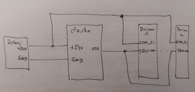

Hmm, tak jsem v řiti.
Mám to vše zapojeno tak jak říkali a nejede to. Když mám jeden driver, tak o jede. Když dál všechny tři, nejede to. Jen procvakne enable a hned se vypne. Takže to musí být nějak jinak zapojeno.
Fakt nechápu proč se proboha nemůžou ti výrobci namluvit na nějakém standardu. Proč tam není zasrané ENA pro každý motor tak jak u všech desek co jsem měl, to fakt nechápu. A jsem idiot, že jsem si toho nevšiml.
Máš to zapojené jak jsem ti psal?
COM_SI na +12V až +24V (podle toho, jaký máš zdroj)
SRV-ON na některý z výstupů O1-O8
ALM+ na +12 až +24V
ALM- na některý ze vstupů I1+ až I6+
příslušný I1- až I6- pak připojit na GND toho zdroje 12V-24V
Enable viz obrázek.
To snad musí fungovat.
Dej sem obrázek jak to máš zadrátované.
ALM+ na +12 až +24V
Enable viz obrázek.

OK, takže toto bohužel nefunguje. Rele nesepne, výstup na desce nesvítí.
Už po několikáté píšu - namaluj obrázek.
Na nějaké dodatečné relé bych se vykašlal. Ty výstupy O1-8 umí spínat až 500mA, takže mnohonásobně víc, než potřebuješ pro ty Enably.
A spínají jako NPN, tj. do země. Takže polarita, jak to připojit, je jasně daná.

S jedním motorem mi to už jede. Mám to podle Tebe Mexi.
Když zapojím 3 serva tak to jen procvakne a hned E-stop. Alarm mi už jede. Musel jsem to nastavit jako pin Limit +.
Mohu spojit paralelně všechny ty enable?
