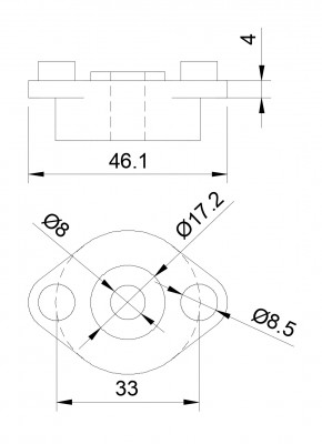

unašeč (plast) má zcela "zmizelé" unášecí piny, nůž se protáčí. Je to starší americká sekačka, táta s tím byl v nějakém servisu, náhradní díly už nemají, řekli mu, že lidé si to nějak opravují. Neřešil jste někdo?
https://www.rawa.cz/detail/unasec-noze-toro-m-ur95-6767
Zhruba naměřené rozměry
Nějaké nápady mám, ale jestli už někdo řešil, rád se nechám poučit (třeba jak to dostat šetrně dolu z osy motoru). Btw. nemám tu moc fajnového nářadí, jen takový ten základ kolem domu, ale něco (alá stahovák) můžu příp. zajet koupit (Jesenice u Prahy a okolí).
Dík, T.

ty trny budou i bezpečnostní.....když najedeš na kámen tak se střihnou.....takže nějaké natvrdo řešení bych zavrhnul.....co udělat novou z POMu?

Já bych tam vyvrtal dva otvory 8,5 a vyrobil bych podložku o průměru 46,1 a na ni přivařil dva čepy v rozteči těch 33 mm. Tu pak pouze přitáhneš tím šroubkem.

Ja som vyrobil na ten unášač Al krúžok s dvoma závitmi asi M6, nasadil ho zo strany od motoru, a nôž priskrutkoval. Na nôž som musel vyvrtať dve dierky pre skrutky

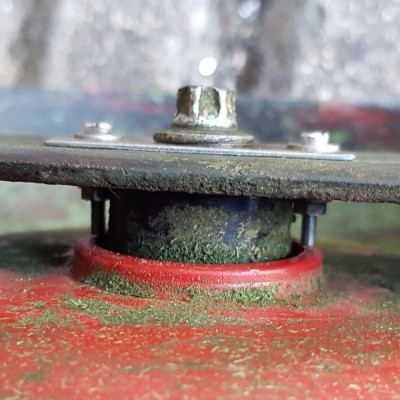

Díky všem za tipy a diskuzi, vzhledem k daným možnostem jsme to zmákli takto:
Šrouby jsme pak ještě zkrátili
Seče to pěkně a větší náraz to imho zlikviduje podobně jako ty čepy. Pak bychom už tam vymysleli jiný unašeč (něco třecího).
Hezkou neděli, T.
