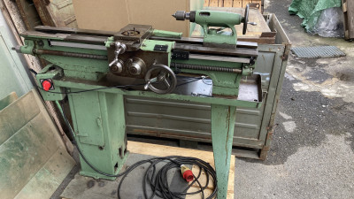

Zdravím,
nevíte prosím někdo celkovou výšku soustruhu JOS IV, řeším zapůjčení dodávky na převoz a majitel bohužel výškový rozměr v tuto chvíli neví. Případně celkové vnější rozměry (ŠxVxH) by se také hodily.

Výšku z hlavy nevím ale stát se u toho celý den rozhodně nedá, sám ho brzo budu muset dát na nějaký sokl. Soustruh jde krásně nenásilně rozebrat - 4 šrouby drží tu levou nohu se skříňkou a 2 šrouby drží pravou nohu. Celý vršek (lože, suport, vřeteník) se dá odnést ve dvou. Jestli to budeš kupovat tak opatrně, podle fotky tam chybí nějaké věci. Hlavně tažná tyč. Bez ní má ten soustruh tak poloviční hodnotu. A to veliké sklíčidlo na tom nemá co dělat, vřeteno na to není dostatečně dimenzované.

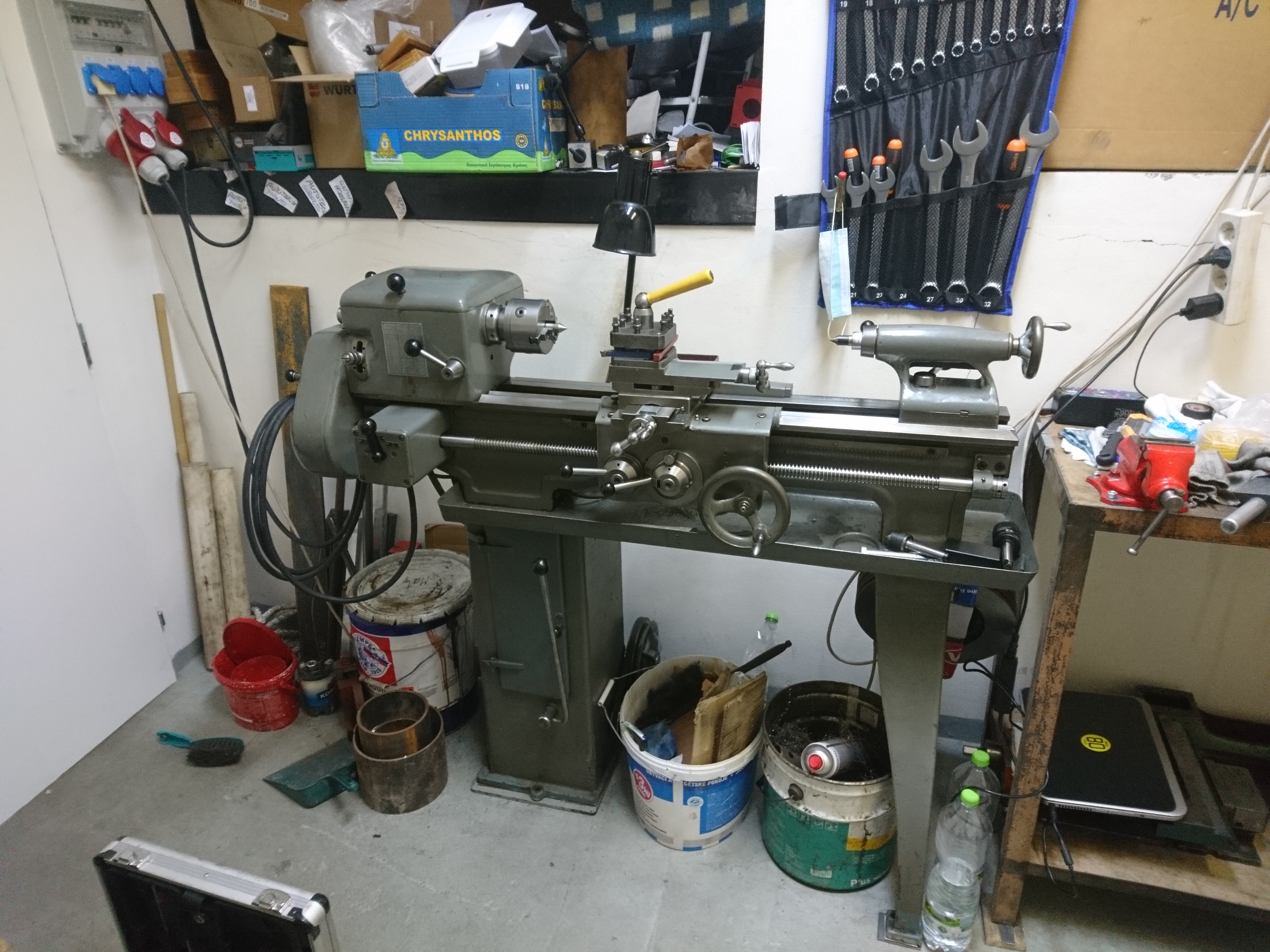

Příspěvek 23. 6. 2022, 9:52

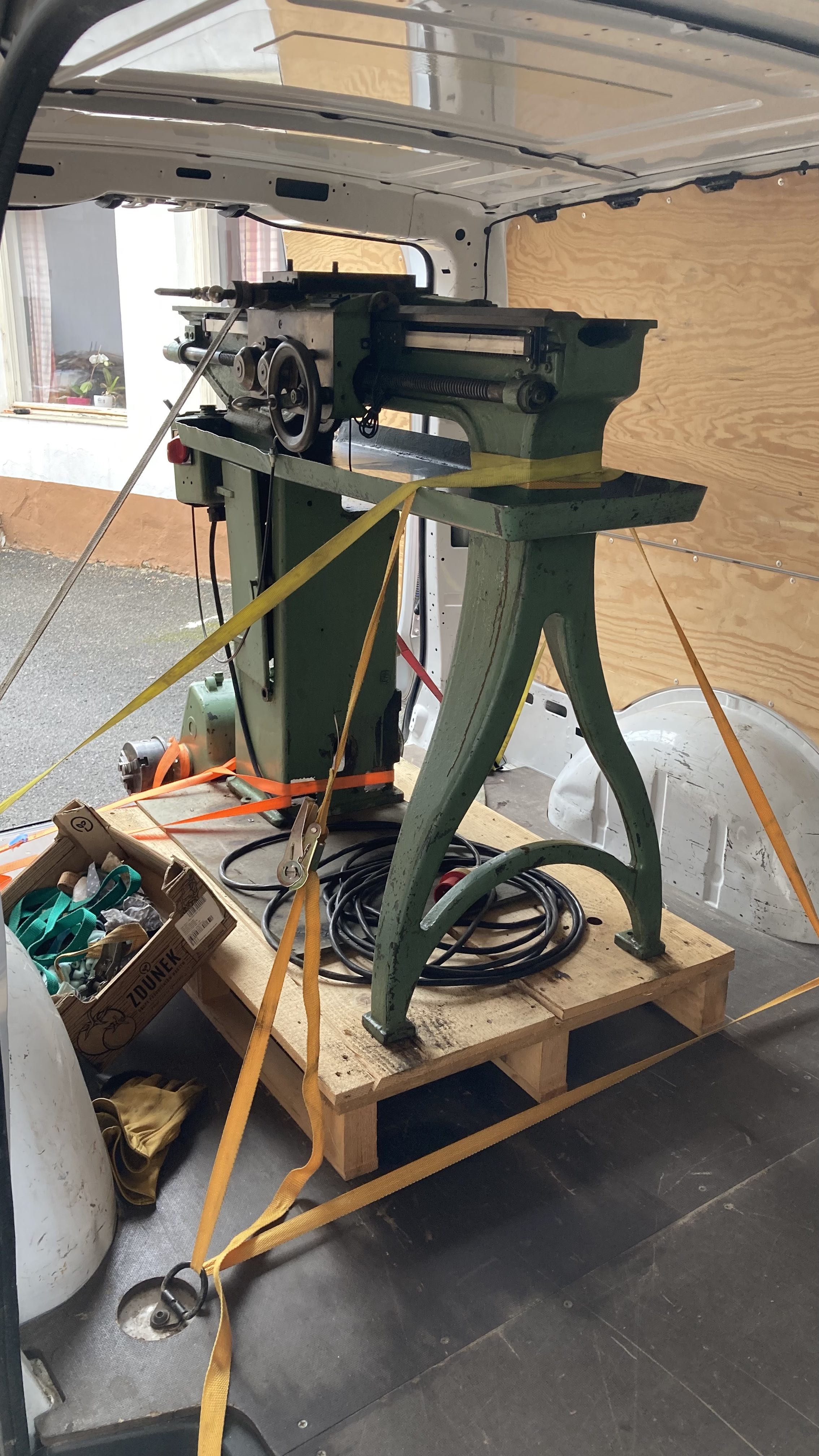

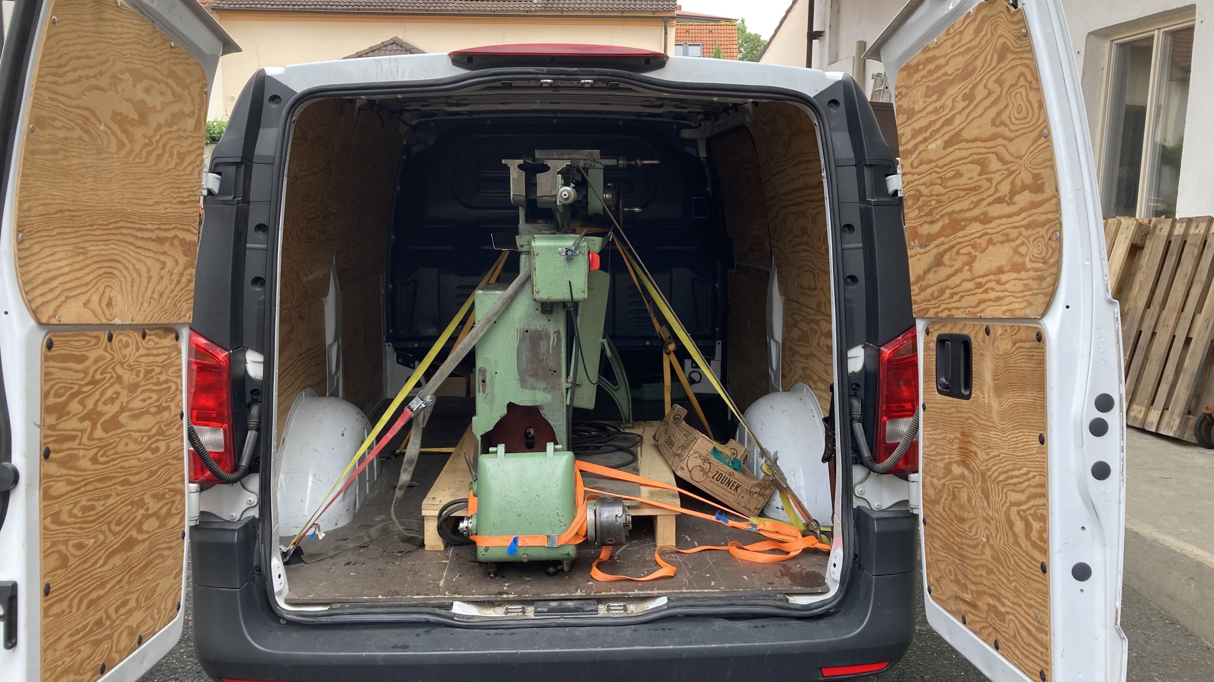

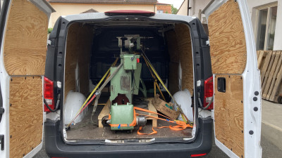

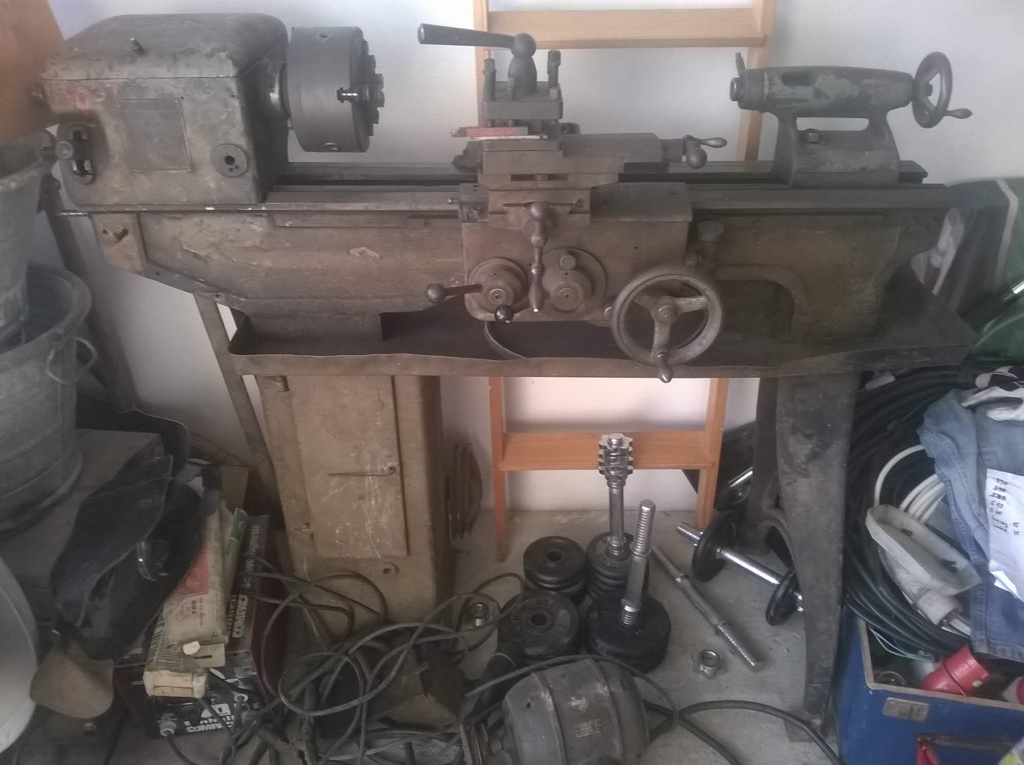

Bolavá, nebolavá záda...
Foto na začátku mého dotazu nepařílo ke konkrétnímu JSO. Příkládám tedy aktuální fotky k tomu, který jsem v pondělí přivezl z Uherského Hradiště. Už před předchozí majitel se v něm vrtal a orognální moto je pryč. Rád bych ho zrepasoval... pokud by někdo měl k dispozici jakoukoliv dokumentaci k modelu JSO IV, rád se domluvím.
Děkuji Všem za odpovědi k rozměrům, byla to rychlá akce.
