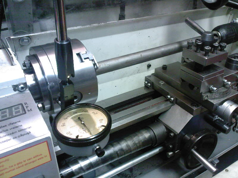

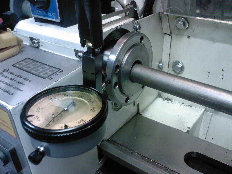

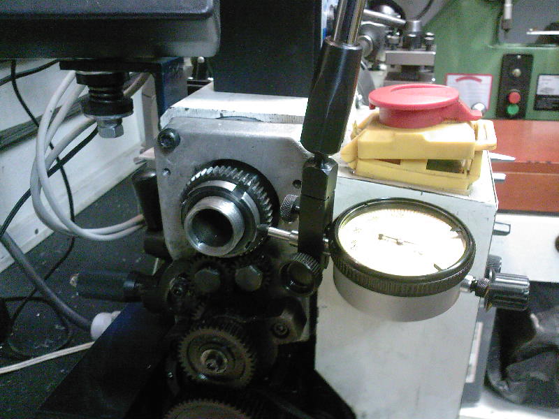

Tak jsem dnes opět šteloval vůle a přišel jsem na vůli a neumím si to vysvětlit. :shock:
Vrazil jsem tyč do sklíčidla TOS 100/3 a zkoušel jsem vůli ložisek a na sklíčidle jsem naměřil 0,02 při tahu té tyče. Hned jsem měřil levou stranu stejným způsobem a byla 0,00mm :lol: No - byl jsem nasr...j :cry: , že je ložisko v pravo v háji. Napadlo mě, nevím proč sundat sklíčidlo a změřit pravou stranu pouze vřetena a byl jsem opět na 0,00mm :lol:
Jožiska jsou B 7206 CATB P4 tedy OK :lol:
Kde je tedy chyba? Sklíčidlo utaženo na krev a neveřím, že mezipříruba je z gumy? :lol:

Prrrrr, asi jsi to špatně pochopil. Sklíčidlo nemá házivost. Jedná se o to, když čapnu za tu chycenou tyč ve sklíčidle a rvu ji např. k sobě sklíčidlo se hne do boku o 0,02mm. Takže, 0,02 k sobě a 0,02 od sebe.
Stejným způsobem to udělám bez sklíčidla, tedy pouze na vřetenu jsem na 0,00mm.
Mě jenom napadá, zda to nemůže dělat to osazení na vřetenu co je na ni šroubovaný mezikus sklíčidla. Tedy ta plocha zda tlakem nepruží?
Protože když to dělám na vřeteni mám tu tyč uvnitř vřetene MK3 a tam by se nemělo co hnout, krom ložisek. Vím je to zapeklitá čínská věc, co? :lol:
