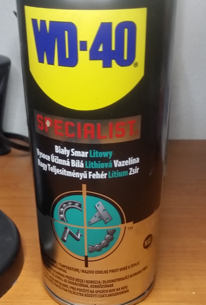

Jinak jsem nedávno zkusil WDčko - vazelínu na nouzové domazání ložiska a zatím se nevysypalo.
Dlouhodobou zkušenost zatím nemám.
