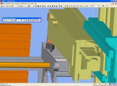

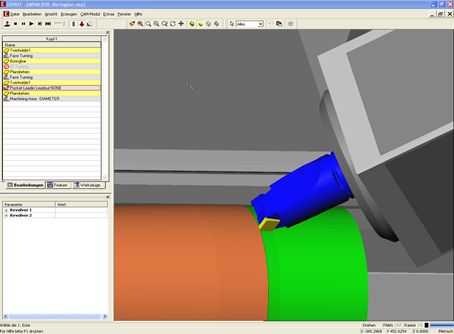

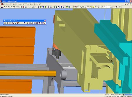

jak si poradí s capto držákem? nebo s nerotačním nástrojem?
Capto držák
Capto držák
Nerotační nástroj na frézce
