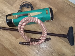

P.S.: Pre pobavenie. V druhej dielni v práci mám starý ETA, takýto: Má asi 50 rokov, plátnený sáčok, vysávam s ním komplet špóny a špinu po celej dielni (rovnako ako predomnou 50 rokov čo tam je všetci mechanici ktorí tam pracovali) a stále bezvadne saje a stále žije
. Iba raz za čas vysypem to vrecko do koša.
