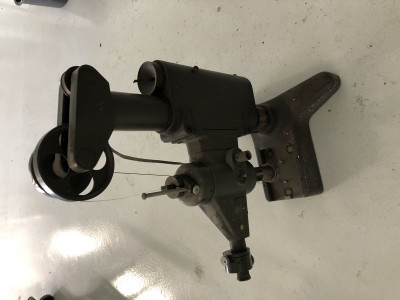

Zdravím, neví někdo k čemu je toto?

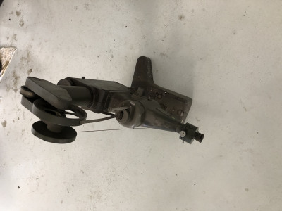

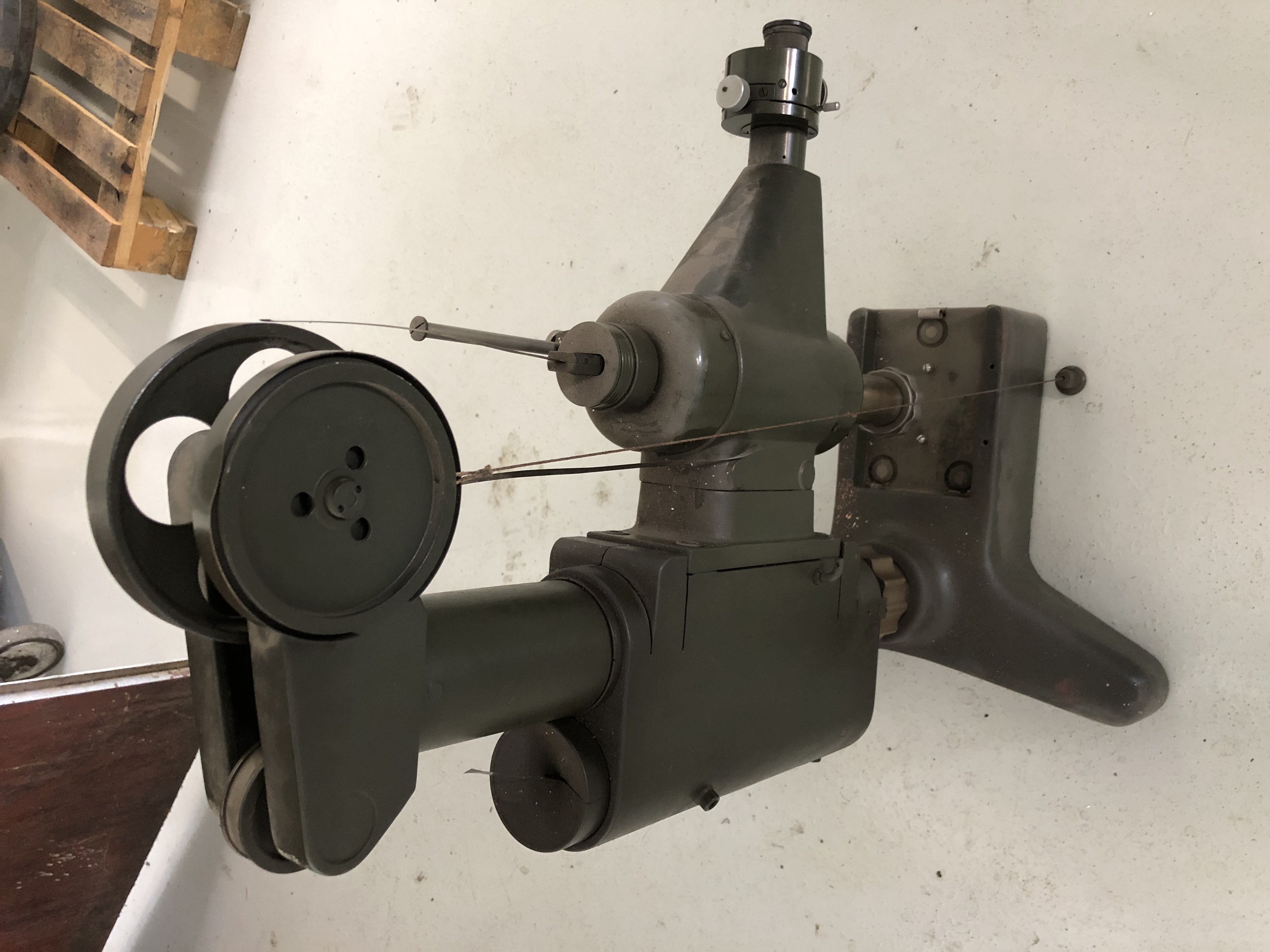

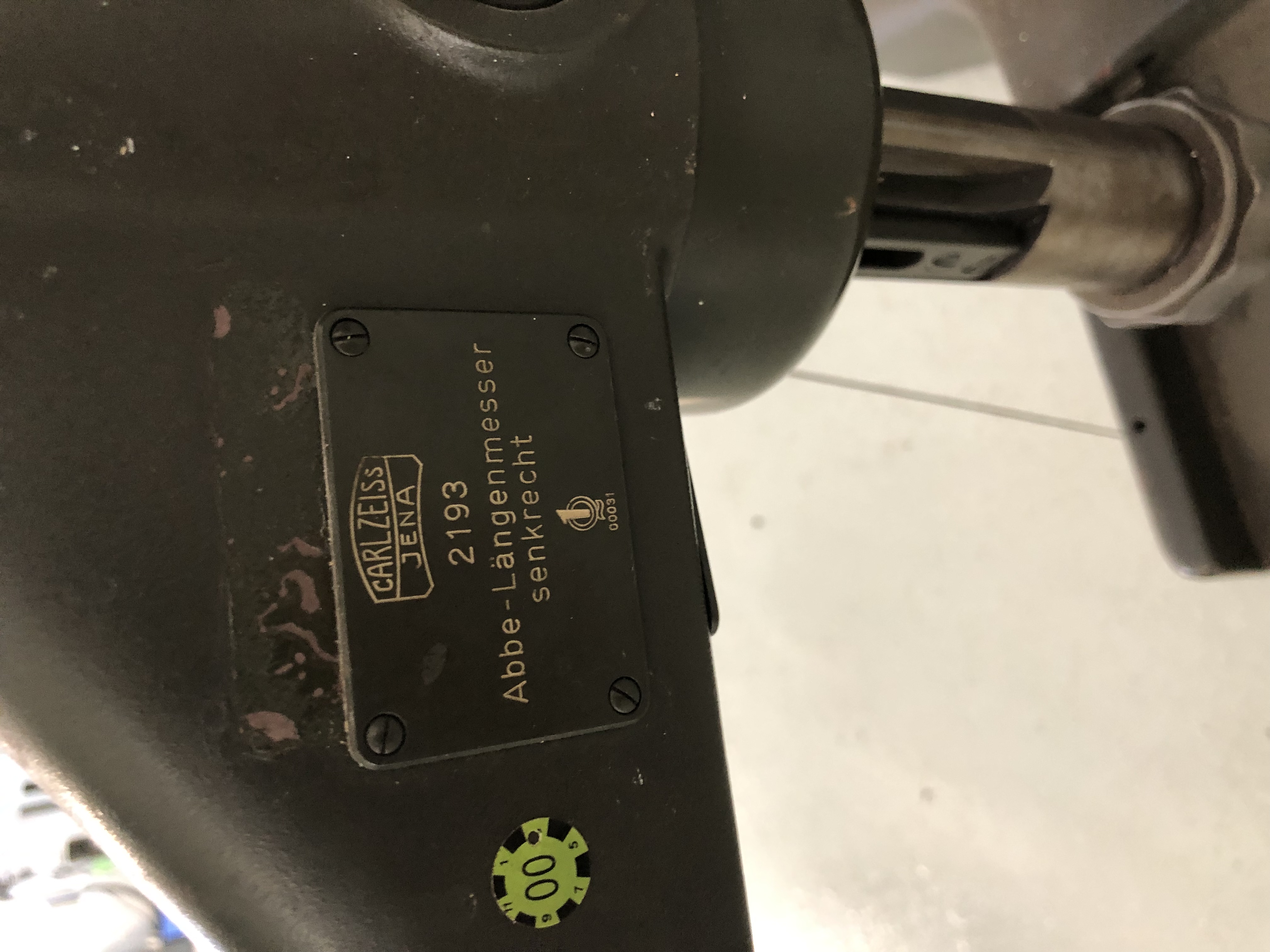

No tak v první řadě, tobě, na 99.999% a na dílně je to zcela, ale zcela k xxxxx - protože už první problém je v tom, že to jaksi potřebuje přesnou teplotu (tj. klimatizaci) a naprosto stabilní místo - takže stačí třeba aby to bylo baráku v patře na nevhodném stole a někdo okolo prošel a je výsledek pak generátor náhodných čísel :mrgreen: .
Jinak je to (spíš byl) dobitý (viz v jakém je to stavu) a nekompletní dederonský tisícinový vertikální Abbé.
Mj, chybí tomu spodní deska (není to obyčejný kus železa), planžetová kompenzace je taková dobitá, osvětlovač taky nevidím, nevidím tu sadu sadu závaží a hlavně patří k tomu korekční tabulka (je vždy pro ten konkrétní vyrobený kus) - bez té to je celkem o ničem - teda pokud nejsi schopen si jí sám udělat (nejsi) a nebo nemáš někoho, kdo má dost :) volného času a dostatečně přesný normál na navázání - pak to samozřejmě možná asi jde (po kompletní GO) opět dostat do stavu, aby to zase mohlo být někde v měrovém středisku. Samozřejmě bez papíru - protože si nedokážu představit, kdo by na to byl schopen vystavit (v tomhle stavu) oficiální papír s razítkem, aby to šlo používat na externí uznatelná měření (tj. ne na "pro sebe").
A ještě je si dobré si uvědomit, že měření na tom, je asi tak o dva až tři :lol: řády pomalejší, než si vůbec dokážeš představit - takže pro rutinní dílenské meření někde u mašiny je to nepoužitelné (teda pokud to nemá být klasika - https://www.youtube.com/watch?v=3PypweyDO_g )
Jinak já bych ho i koupil - na GO a zpětné zprovoznění - ale pouze pokud by byla jistota, že ten spirální mikroskop a to pravítko včetně uložení pinoly je v naprostém pořádku - prostě že ta optika a mechanika není nějak zkur. tím, že se v tom někdo hrabal a nebo že to dostalo nějakou (i sebemenší) ránu.
Korekční data bych si udělal (za dlouhých zimních večerů) sám - co je na to třeba mám, osvětlovač bych tu měl mít náhradní (z starého Zeisse - je stejný - i ten rusák to má taky stejný - všechno to je obtah původního předválečnýho Zeisse), járovky včetně justačního setu asi taky naštěstí mám.
