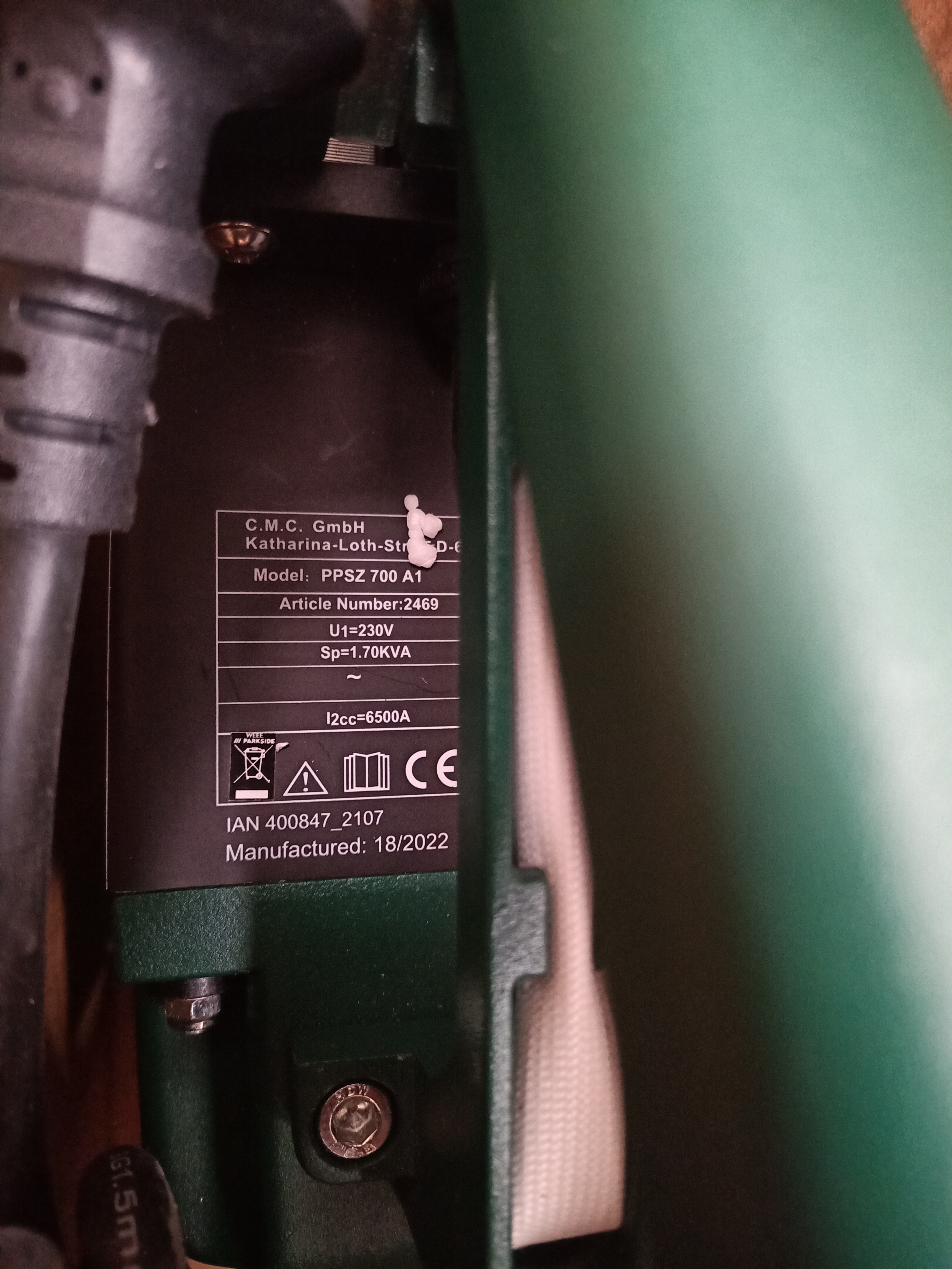

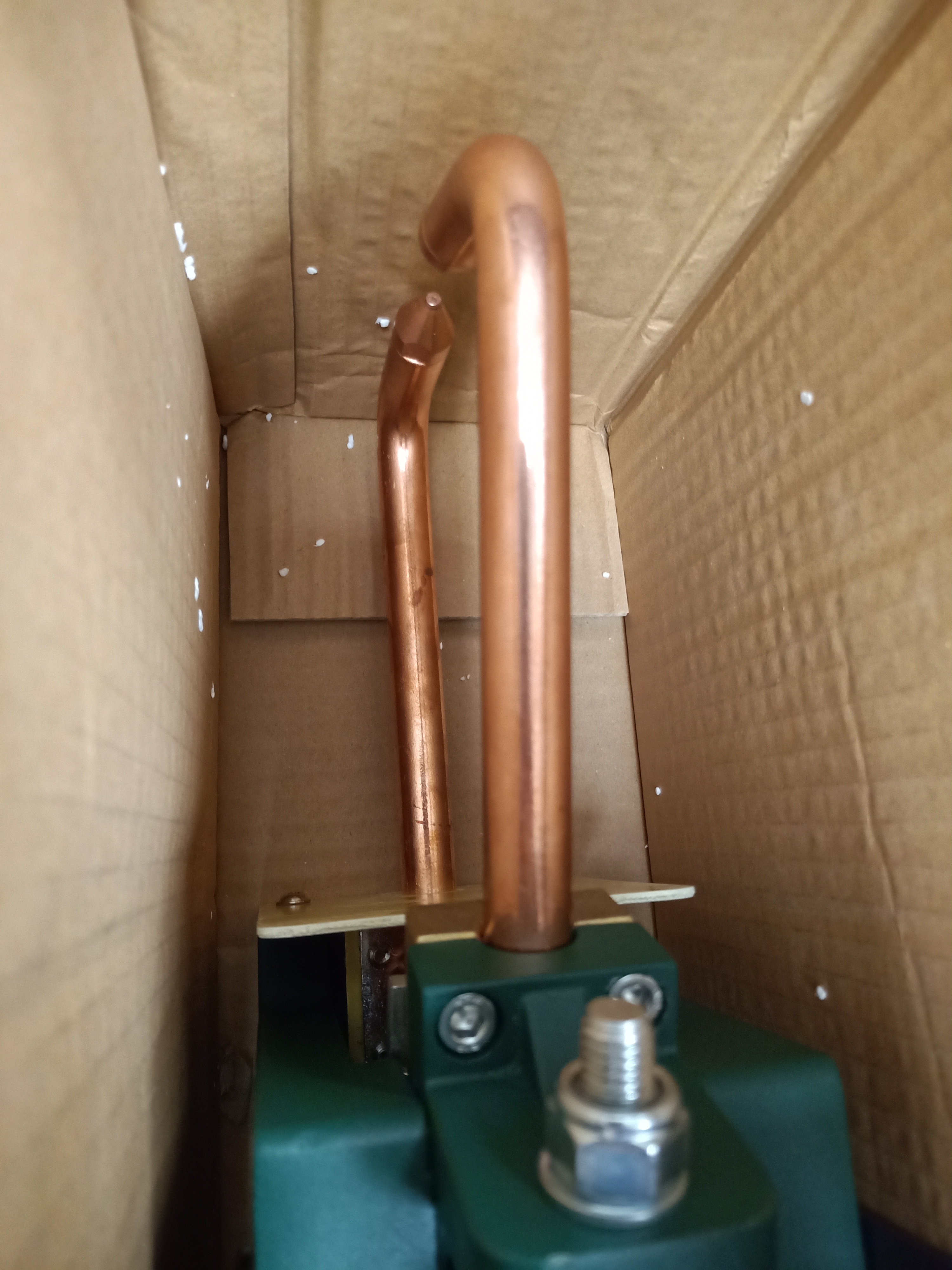

Dneska jsem zkousel bodovaci kleste od Parkside, funguji jak maji, je tam teda problem, ze klasicke becko 16 pokud je blizko, pada hned, nicmene pri pouziti prodluzovaku ok, pak jednicku provari skvele, 2x1.5 plech jsem dlouho netrapil, ale do 1s a to moc nedrzelo.
Planuji osadit jisticem charakteristiky C, a do zasuvky privest 3x4mm2, nebo napevno.
Jeste taky je v planu udelat svarecku na pevny privod, zda se mi ta koncovka jako blbost, podle mne se budou strasne palit kontakty v zasuvce.

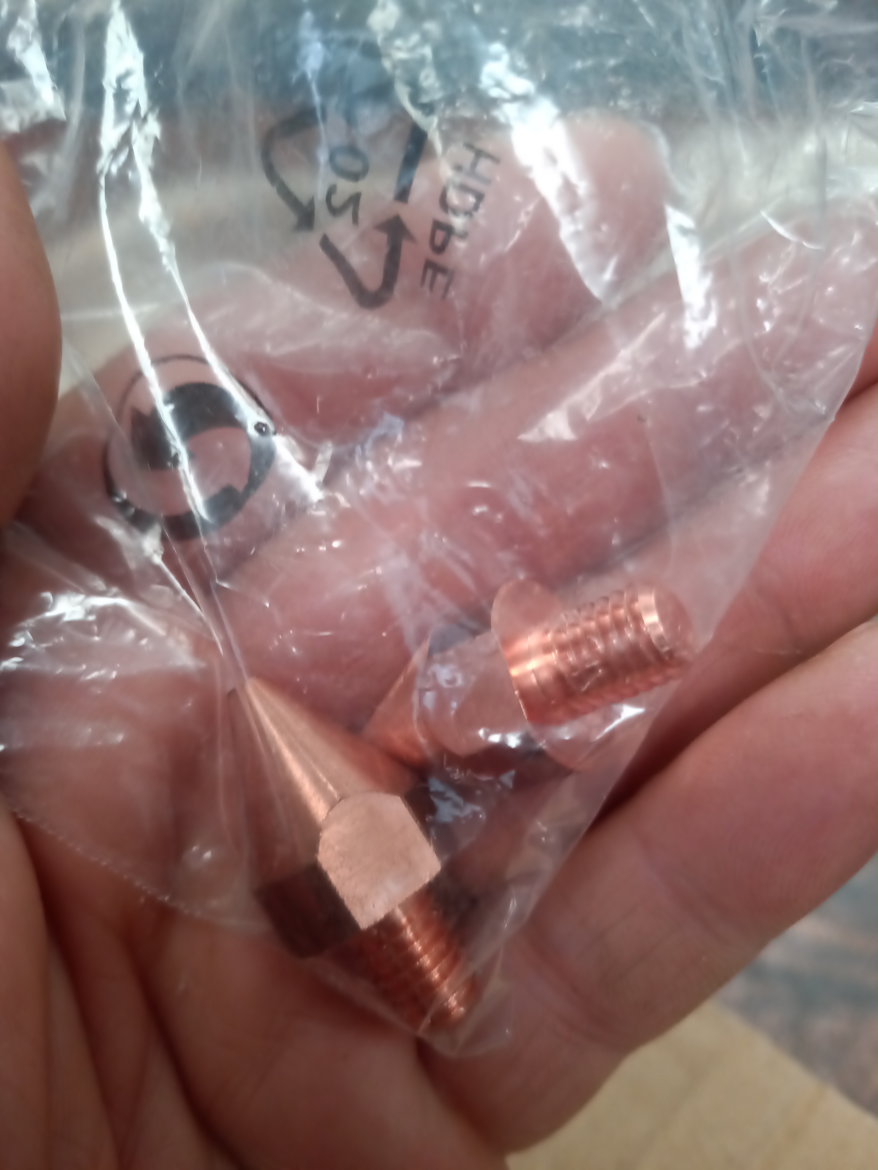

Mam dotaz, nevite jestli je nutne mit hroty bodovky z medi, ci je opodstatnena slitina s medi? Koukal jsem, ze vetsinou je to slitina med, zinek a jeste neco, lidl k tomu nic nepise, ale je to plny material medeny. Je tam zavit M8, premyslim, ze by se daly vyrobit z Mosaznych sroubu M8, s tim ze dotazeni by bylo kontramatkou, take z mosazi. Ale otazka, aby se to nespeklo v zavitu, nebo to neudelalo jinou paseku. Jestli neni taky dulezite mit hrot masivni, kvuli lepsimu odvodu tepla, jestli by se tenci hrot neupalil po chvili. Moc to zeda netopi, pisou max. 4 body do minuty, ono ani vic ten bimetal v jistici podle mne nezvladne.
Muze byt klasicka cista el. Med, muze byt mosaz, nebo musi byt slitina s medi? Teplota tani je podobna u techto materialu.
Mam totiz ty mosazne srouby a prijde mi nejjednodussi stocit pouze kuzel.
Parkside nahradni hroty nema.

Mosaz ma jen cca tretinovou vodivost oproti medi. Udelej to z CuCrZr, je to mnohem tvrdsi nez med a dobre vede proud.

Topol: tady https://www.metalcentrum.cz/sortiment/s ... tiny-medi/ si objednej CuCrZr, dohoda s nimi výborná a je to to pravé, co potřebuješ...

Za kolik mají metr desítky? Já teda objednával odtud, nemám rád eshop kde musíš poslat poptávku :(
https://prosvareni.cz/kategorie/cucrzr- ... u-bodovek/

t256 píše: 9. 7. 2022, 5:32 Mosaz ma jen cca tretinovou vodivost oproti medi. Udelej to z CuCrZr, je to mnohem tvrdsi nez med a dobre vede proud.
Aha, takze tvrdci nez med. Koukal jsem, ze vetsinou je to z tohoto materialu, mrknu, kde maji kulatiny

Topol píše: 9. 7. 2022, 9:39
Este sa zamysli ci ti nestaci 3mm gulatinka, tj do medi dieru do nej zavit aby si prichytil, a to cele do bodovacky, beztak bodujes 3mm body max
