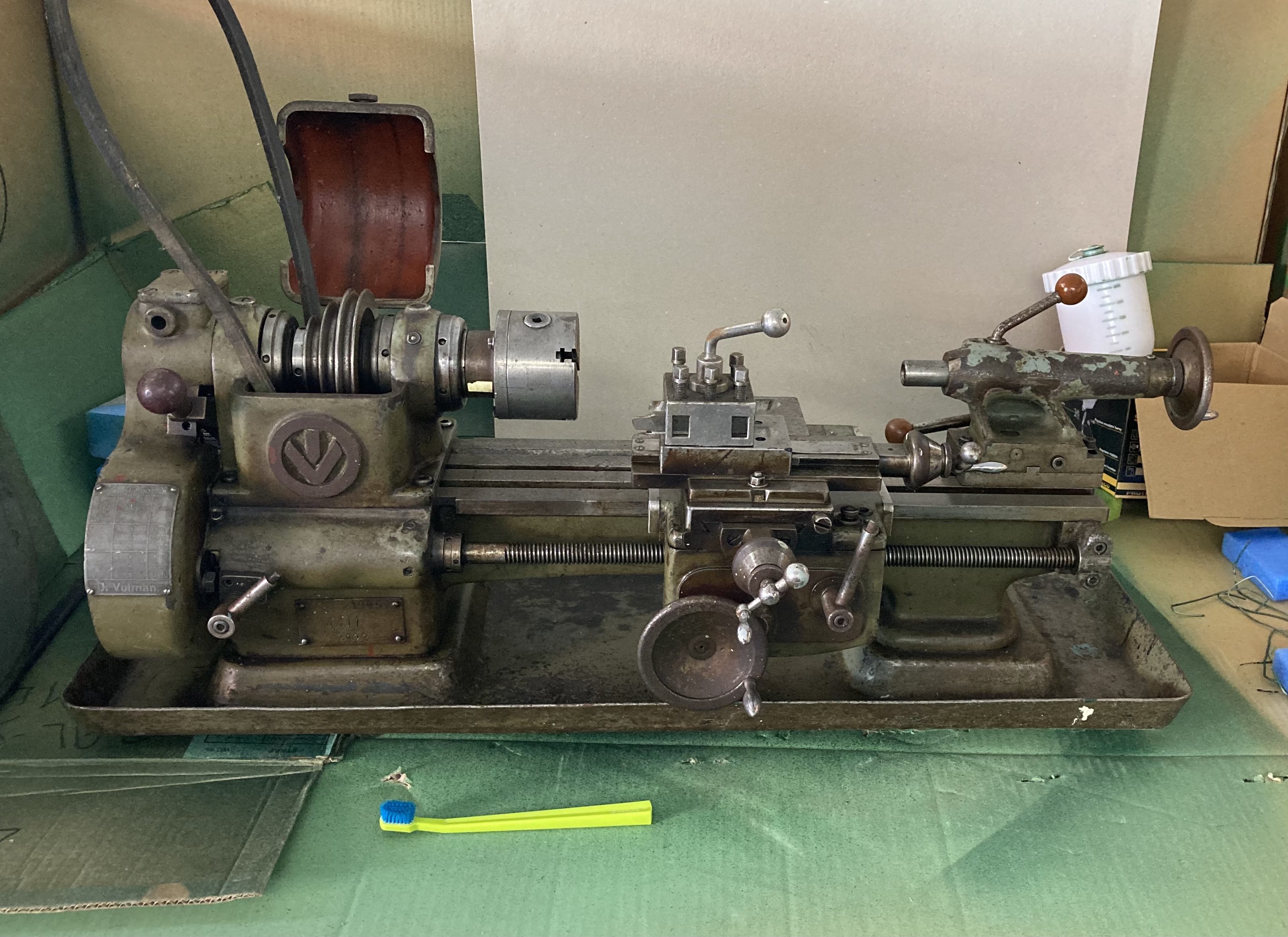

Zdravím,
podařilo se mi velmi dobře sehnat Volmana Mn-80 bez stolku a původního motoru vč. zpřevodování. Můj dotaz směřuje na pohon... rád bych použil DC motor s elektromagnetickou spojkou ze šicího stroje (400W). Má zabudovanou plynulou regulaci otáčet od 200 ot/min až po max. otáčky cca 2000 ot/min. Máte prosím někdo zkušenost, zda je možné použít motor s tímto výkonem jako přímý pohon vřetene soustruhu?
Mám tím zároveň namysli i použití jakéhokoliv jiného motoru s regulací otáček na přímý pohon z řemenice motoru na řemenici vřetena (přes klínový řemen).
V podstatě stejnou záležitost budu řešit u většího brášky JSO 4, který je bez původní spojky a motoru.
Díky, Jirka

No můžeš, záleži jak velké věci plánuješ obrábět. Budeš muset zvolit dobře průměr řemenice na motoru, aby vysel rozumný kompromis

Ano, s volbou průměru řemenice samozřejmě počítám. Vzhledem ke kapacitě MN-80 se bude jednat o drobné záležitosti. Vlastně stejný problém budu řešit u většího brášky JSO 4, který je bez původní spojky a taktéž bez motoru.

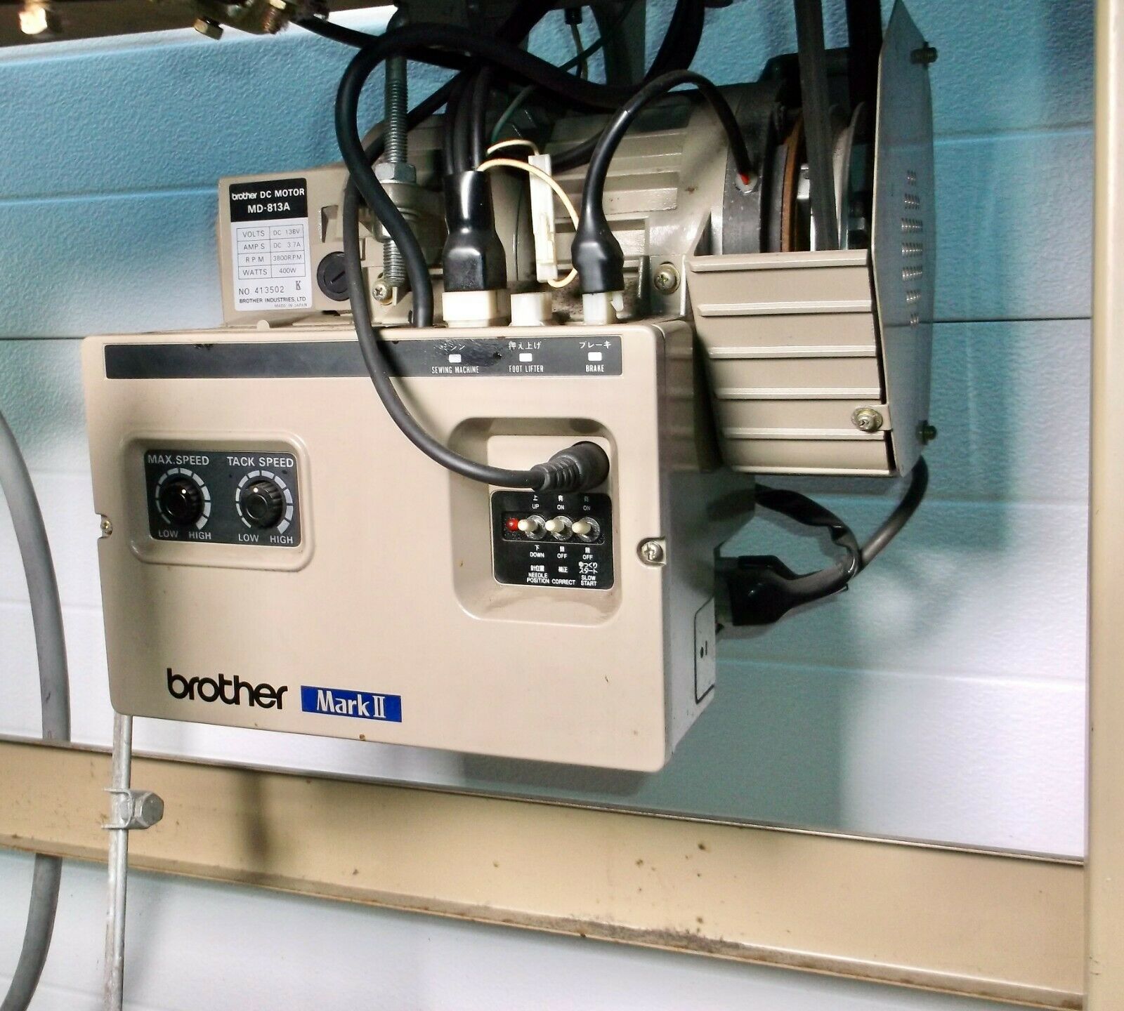

hele na ten BLDC pohon ze šicího stroje bacha
s původním driverem se mi to nepodařilo rozchodit tak, aby to chodilo plynule od nuly otáček
0-skok na cca 400 ot/min a pak plynule do cca 6000
někde jsem tu o tom psal ve vlákně Bernardo 350

Já jsem cca půl roku používal 750W motor k šicímu stroji, tedy ne nějaký kit, ale přímo součástku ke stroji. Naprostá pohoda prakticky o nuly do těch myslím 2000 otáček. Převod klíňákem jako byl původně na Mn80. Pak jsem ho musel vrátit (kolega prodával celou šicí dílnu) ale dostal jsem od něj krásnej malej repásnutej 3f asynchro. Tak jsem k němu dal FM a mám to dodnes. Snad jediná drobná "nevýhoda" je neuvěřitelně rychlé zastavování. Protože dost často soustružím poměrně velké plastové věci, které se nedají fest utáhnout, tak jsem párkrát docela drahý výrobek zničil.

Podívejte se do nastavení... u většiny motoru s elektromafnetickou spojkou je pod krytem ovládací skříně další možnost nastavení přes malé potenciometry, kde bývá i nastavitelná účinost brzdy motoru.

To co jsem používal byl náhradní pohon k profi šicímu stroji. Jediná změna byla řemenice, kde u šicího stoje je zubatej žemen a já tam měl klíňák. Jinak driver spojenej s motorem jedním kabelem, druhej konektor na šlapku (rychlost), třetí napáječka a poslední komunikace. Na šítku 0-3000ot/min 750W. Veškeré nastavování a diagnostika po kabelu a spec. softu.
