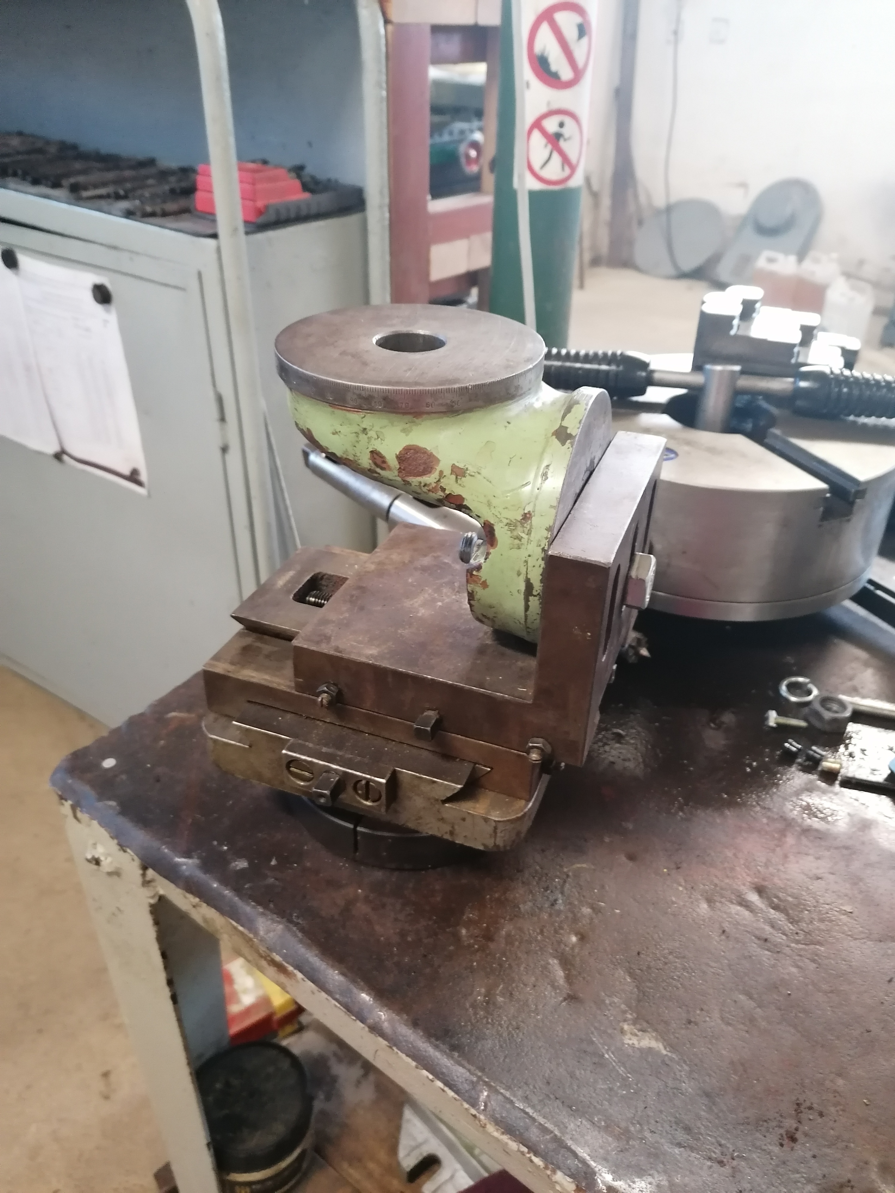

Vyrábam uholník ku prípravku na brúsenie hoblovacích nožov.
Mám otázku ako to najlepšie vyrobiť diera musí byť presne suosa s origo uholníkom čo s ním už netreba robiť nič
Môžem to dat do upinacieho uholnika na sústruh?? Aké otačky mozem dať??
Viem že najlepšie by to bolo na frézu ale
v rámci mojich možností frezu nemám :(
Môj recept zvarím to, obrobím na strigoni aby bol presný uhol, dám do upinacieho uholnika a nastavím ho podľa toho origo uholnika... Mate lepší nápad

Taky to můžeš upnout na soustruh na suport a vyvrtat nástrojema upnutýma v univerzále. Kdybych to byl nucenej dělat bez frézky, tak bych si asi ty plochy po svaření jenom lehce srovnal (šeping), pak v soustruhu buď v tom úhelníku nebo na suportu udělal díru, tak aby byla vůči té spodní ploše polohově s přídavkem (nebudu se s tim muset pracně ladit v sosutruhu na přesnou polohu) a pak už bych si jenom doměřil velikost přídavku (polohy díry) na rysplotně a obě kolmé plochy dohobloval načisto.

Nakoniec som to nerobil je s tým veľa prace kupil som originál
