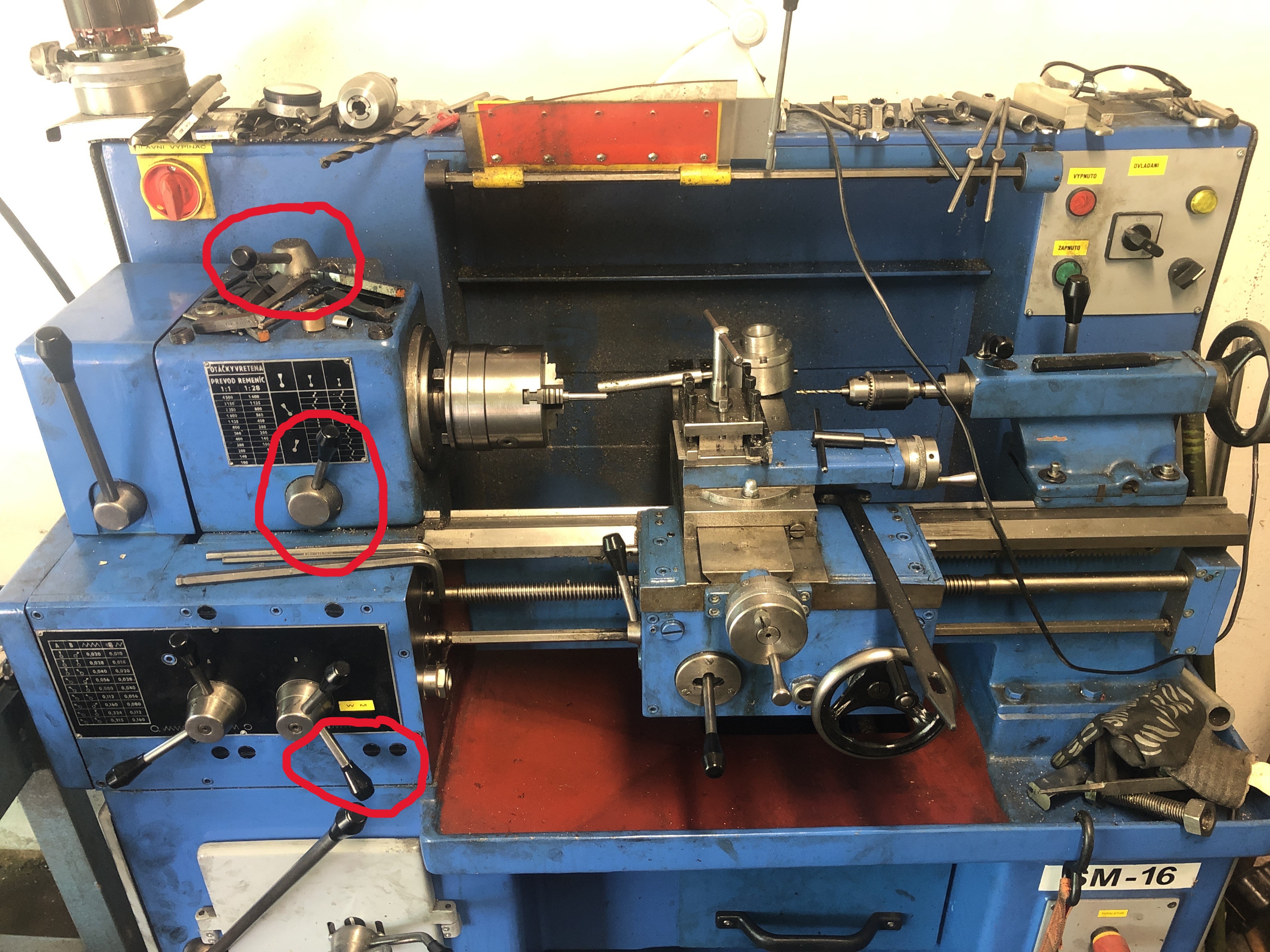

Dobry den chci poprosit o radu, mam SM 16 doposud vyuzivanou jen sporadicky. Ted mam trochu vic casu se venovat uceni a zdokonalovani svych bidnych vedomosti. Narazil jsem na potřebu řezat závity, teoreticky vím jak na to ale netočí se mi převodovka za vřetenem (ty ozubené kolečka pod krytem za vřetenem). Myslím že hnací je to horní, ale to se mi volně protáčí a za živého boha nejsem schopný přijít na to jak je hnané.....Než se pustím do nějakých větších akcí poradí mi prosím nějaký zkušený strojař???

Mas zarazene paky podle navodu? Na skrini vreteniku mas 2. Zkousel si je?

Dulezite jsou tyhle paky (a pochopitelne pak jeste ta na suportu kvuli matce).
Tu uplne na vrchu vreteniku zarad vpravo (je na ni jednozuboa spojka). Slouzi taky na reverzaci.
Ta uprostred musi byt zrazena vlevo.
A ta posledni je zda se v poradku. Ma jenom 2 polohy.
Zkousel si tu uplne vrchni?

Ne az ted 🫣🤣🤣🤣, uz rezu deeekujuuuu

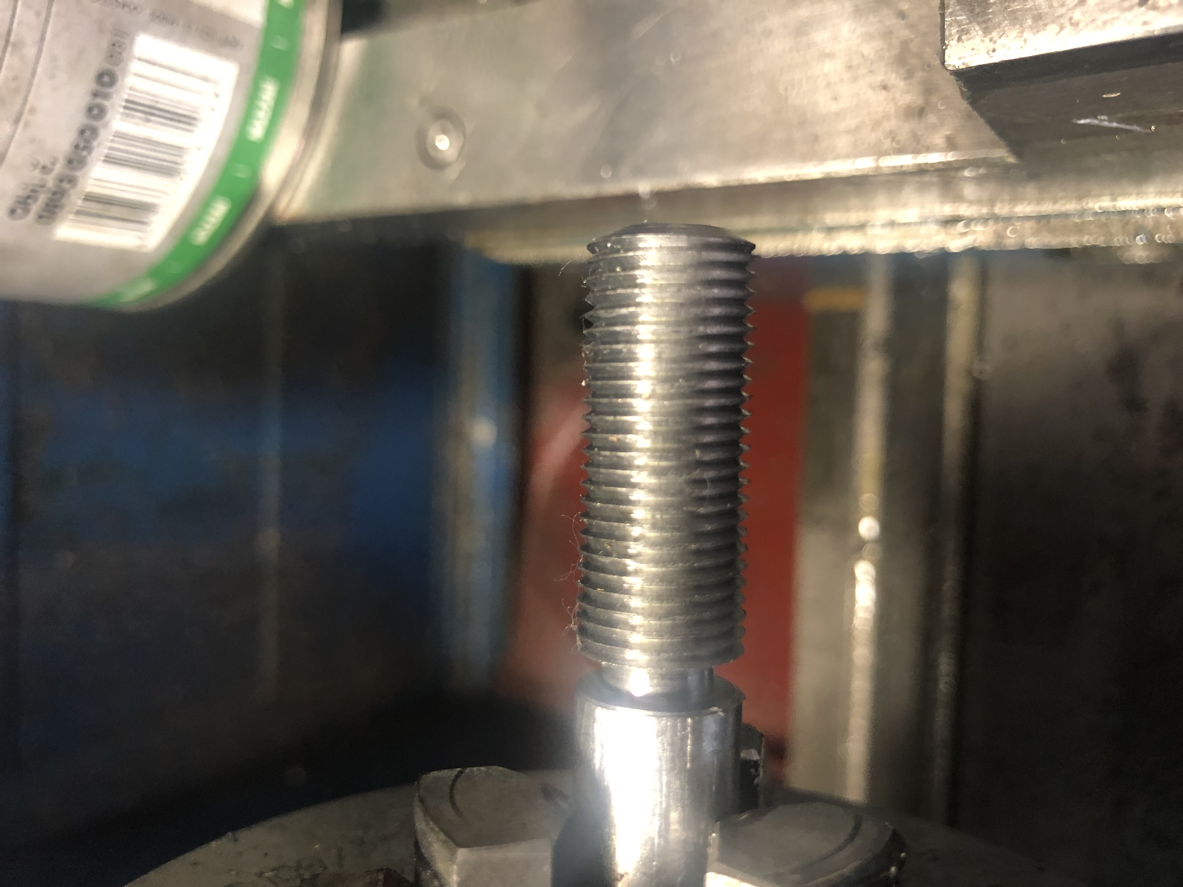

Je to zavit a je to kluk 👍🤣🤣🤣

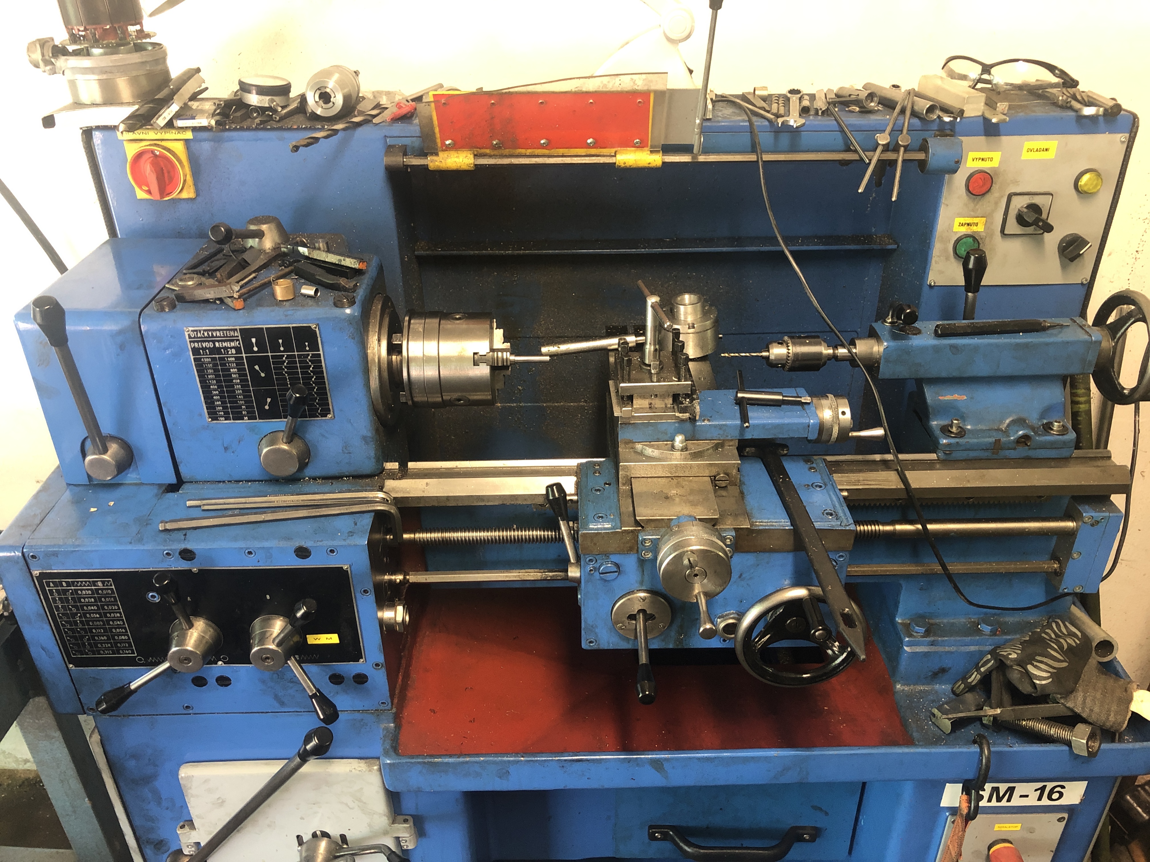

Ahoj, prosímtě, co to je za příruba pod tou univerzálkou ? To není camlock ? Na foto to vypadá jako na mojem Kartu, příruba jištěná bajonetovým kroužkem a čepy s matkama. To tak mají některé modely SM16 běžně ?
mstreicher
Příspěvky: 864
Bydliště: Zichovec
Příspěvek 15. 7. 2022, 2:27
Ano, je tam bajonetovy krouzek na zajisteni. Mam to taky a tipuju, ze se to delalo na verze pred A a B.

Jestli je to o sklicidle, je tam taky nejaky potiz. Je na kuzelu, ale haze dostal jsem to do 0,05 ale min to nejde, kdyby byl nejaky tip budu vdecny

Na kuželu vřetena je mezipříruba a na přírubě je sklíčidlo. Mezipříruba ma vřeteni musí sedět perfektně, tam se nic nevyklepává. Univerzálku sundej z příruby a změř dosedací plochu - pokud neběží, musíš ji přeprášit. Pokud ani potom nejde sklíčidlo "vyklepat" do dvou stovek, zřejmě už nebudou úplně ok pakny. To ale nemusí vadit, máš vzásadě tři možnosti - koupit nové pakny, koupit nové sklíčidlo, třeba i větší (na SM 16 vleze až 160) nebo opět sklíčidlo sundat a zmenšit na přírubě průměr osazení. To ti pak dovolí univerzálku vyklepat kam potřebuješ.
