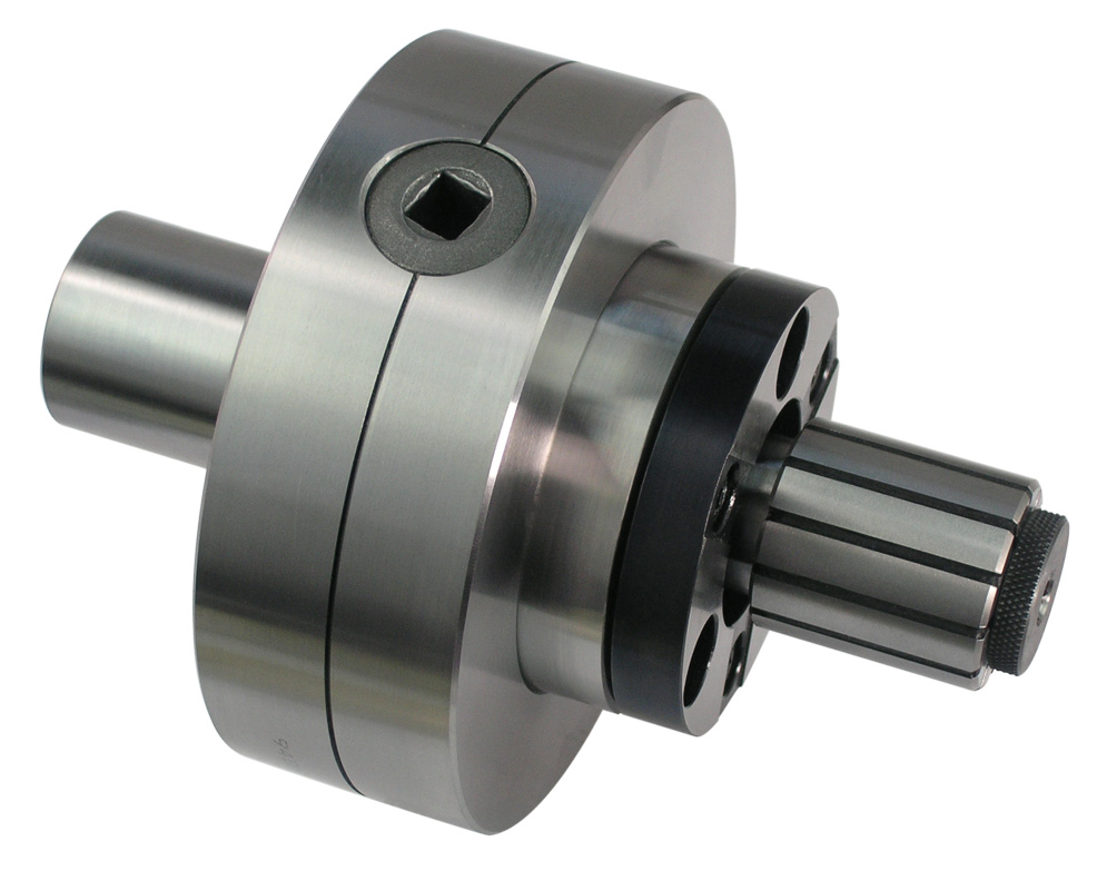

Potřeboval bych takové upínače ideálně s válcovou stopkou abych to mohl hodit do kleštiny. Potřebuji upevnit trubku 80x15mm metr dlouhou a frézevat i konce na nejmenší průměr 55mm, takže ne do upínače ale čím více místa tam zůstane, tím lépe. Určitě něco komerčního existuje jako toto, ale nevím kde to hledat. Ideálně něco levného. Klidně staršího.

Zkus podumat tohle :
https://www.sbazar.cz/nastrojenaradi/de ... 75-mk3-mk4
Ten MK kužel ti schopný brusič přetvoří na stopku.
Ta Kitagawa je super, dělá to i Schunk, ZJP Zábřeh, nebo Bison, ale levné to není.

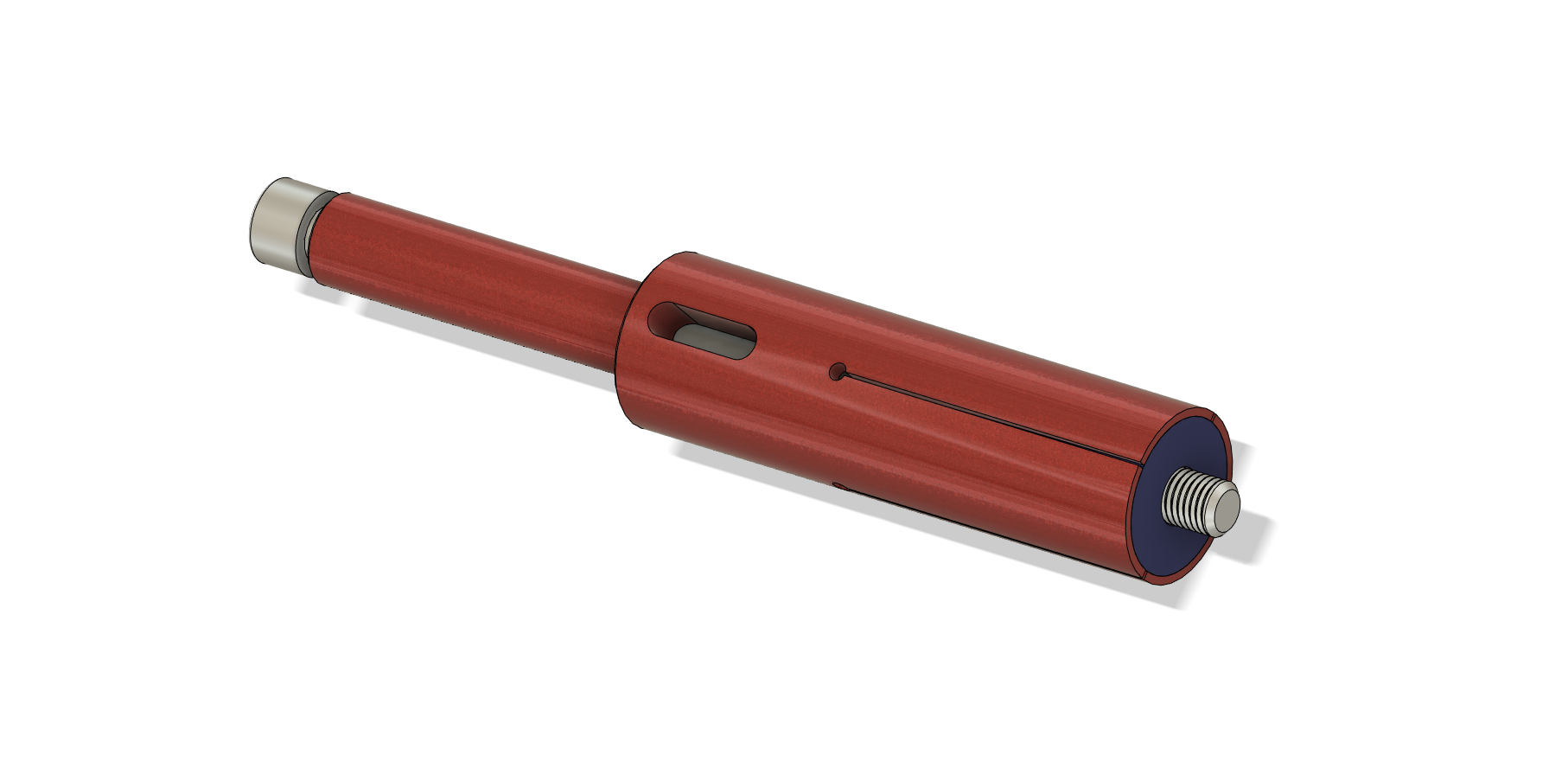

Díky Pane. Koukám, to by mi stačilo jen najít správný rozměr. Já potřebuji upnout díru 50mm. Takže se budu koukat po "brusičských trnech". Díky
Mrosconi
Příspěvky: 2095
21. 7. 2022, 12:49
OK, takže brusičský trn to nemůže být. To bych nepovolil. Udělám to z redukce Mk5/Mk5. To bude dostatečné velkém abych ten kužel srazil na stopku 26mm do kleštiny a uvnitř provrtat díru pro vytahovací šroub a bude to fungovat stejně jako na frézce. Musím mít ten vtahovací šroub možnost dotáhnout a to u toho brousičského nejde, protože není na to určen. Dovnitř dám Mk5 pevný hrot, který zkrátím a provrtám skrz. Tem se bude vtahovat a tím pádem roztahovat pouzdro. Vychází to celkem přijatelně.
