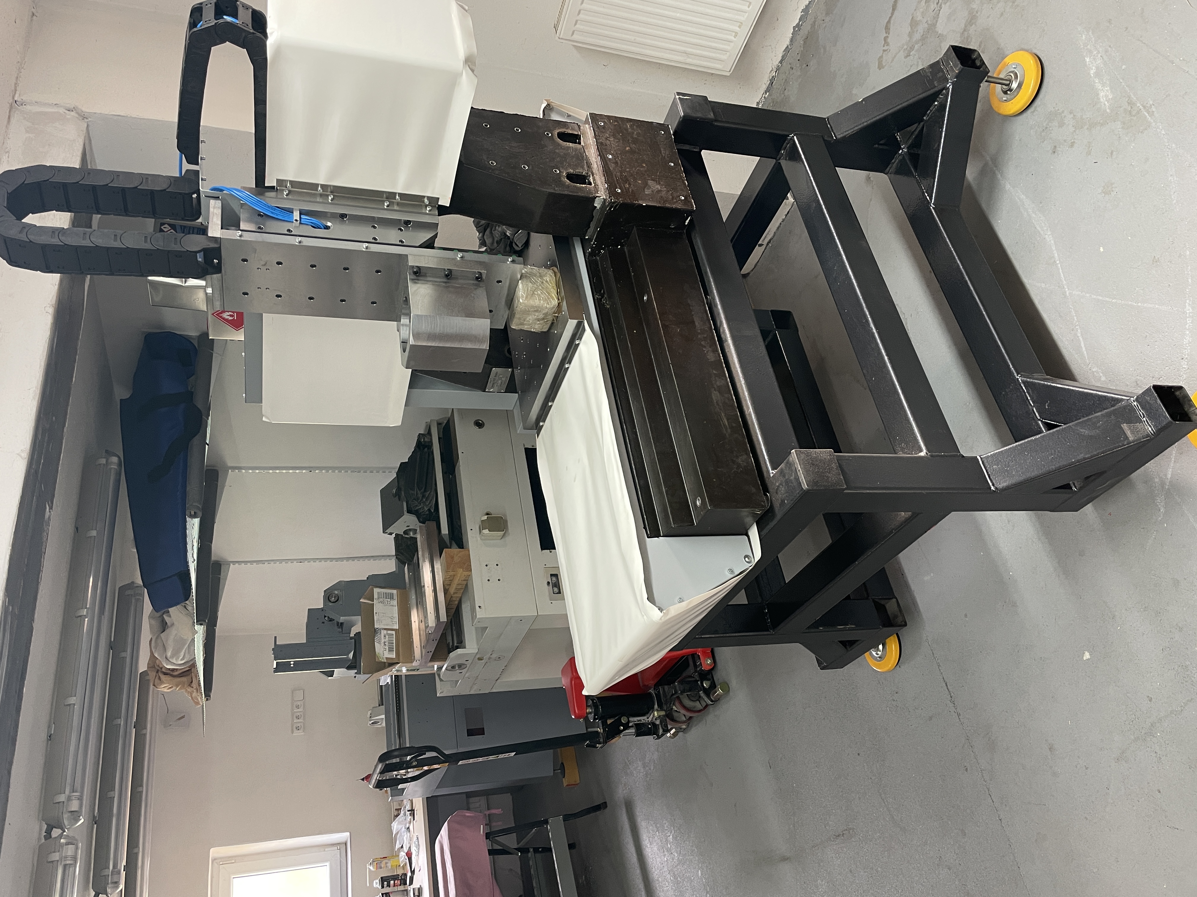

Pár lidí to zajímá, tak to sepíšu a postupně doplním ...
V roce 2021 jsem dostal potřebu nahradit stávající stroj za tužší s vyšším rozjezdem, aby se mi vešel do dílny, která je výrazně limitována výškou 210cm a vstupními vraty 190cm. Tyhle výšky defacto vyřadily všechny hotové, tovární strojky.
Rozhodl jsem se sehnat konstrukci a zbytek si dostavět.
Chtěl jsem polymerbetonovou konstrukci. Líbil se mi Mueller, ale byl mi malý. Našel jsem různé litinové a svařované variace v číně co by vyhovovaly, ale bál jsem se trochu kvality. Pak jsem dostal tip od amerického kamaráda na firmu v rusku, která přesně lehce zvětšenej, polymerbetonovej základ s rozjezdy 600x400x250 měla. V prosinci jsem otevřel debatu a dohodli jsme se. ... pak uběhlo několik měsíců, kdy vzhledem k okolnostem na východě jsem už oželel odeslané peníze i stroj. Nakonec přes všechny nemalé komplikace s dopravou, celním úřadem, morálními předsudky se stroj podařilo dovézt ...
Nechal jsem si konstrukci spasovat a osadit jen lineáry a šrouby HiWin.
Technický popis toho co chci poskládat:
- polymerbetonová konstrukce hmotnost 600 kg s rozjezdy 600x400x250
- ocelový stůl hmotnost 85 kg
- ocelová, šroubovaná osa Z asi 50 kg
- lineáry Hiwin šíře 23mm s válečkovými vozíky pro vyšší tuhost
- kuličkové šrouby Hiwin průměr 25 mm
- ložiskové domky Hiwin
- vřeteno 4,5 kW, 24k RPM, BT30
- ATC 24 ks
- automatické mazání
- 1kW serva
- 3D probing
Naprojektováno mám vše, nakoupeno také.

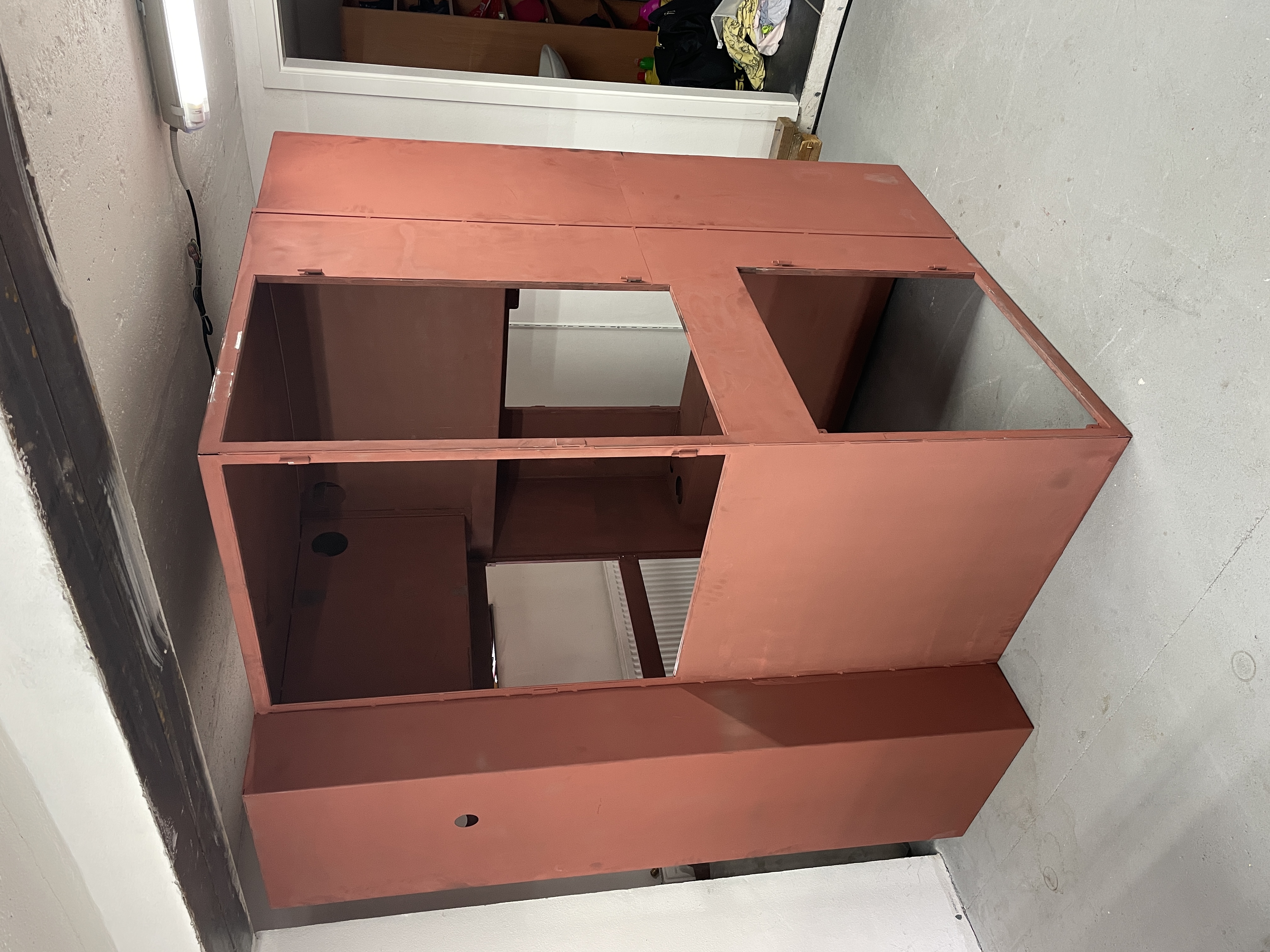

Aktuálně dokončuji budku ...

Pekne, to mas coby nahradu za Skyfire?
Co to je za kryci pasy? To je nejaka folie, co jeste pride zariznout?
yoda
Příspěvky: 311
Registrován: 30. 12. 2016, 11:44
30. 7. 2022, 3:52
Dawe píše: 30. 7. 2022, 3:46 Pekne, to mas coby nahradu za Skyfire?
Ano, Skyfire už frézuje jinde. Byl mi malý už
Je to nějaký poměrně tuhý a pevný textilní materiál z jedné strany zcela hladký, který přes kladky jezdí po obou osách jako zakrytování lineárů a šroubů. Možná to ještě nahradím slabým plechem, nevím zatím

yoda píše: 30. 7. 2022, 3:52 ...Je to nějaký poměrně tuhý a pevný textilní materiál z jedné strany zcela hladký, který přes kladky jezdí po obou osách jako zakrytování lineárů a šroubů. Možná to ještě nahradím slabým plechem, nevím zatím
Tak potom zkus napsat jak se osvedcil (a jaky textil to konkretne je). To myslim oceni vice lidi.
Jen bych si, byt tebou, dal zalezet na rovnomernem napnuti toho pasu. Chce to stelovatelny navijeci valec tak, aby ten pas nemel varhanky, jinak ho to bude tlacit do strany a pri rychlejsim pohybu pujde do kytek.

Tak jsem tu krabici dokončil a už začala pracovat. Víceméně se mi povedlo dodělat vše co jsem chtěl. Níže pro ukázku jak to chodí
