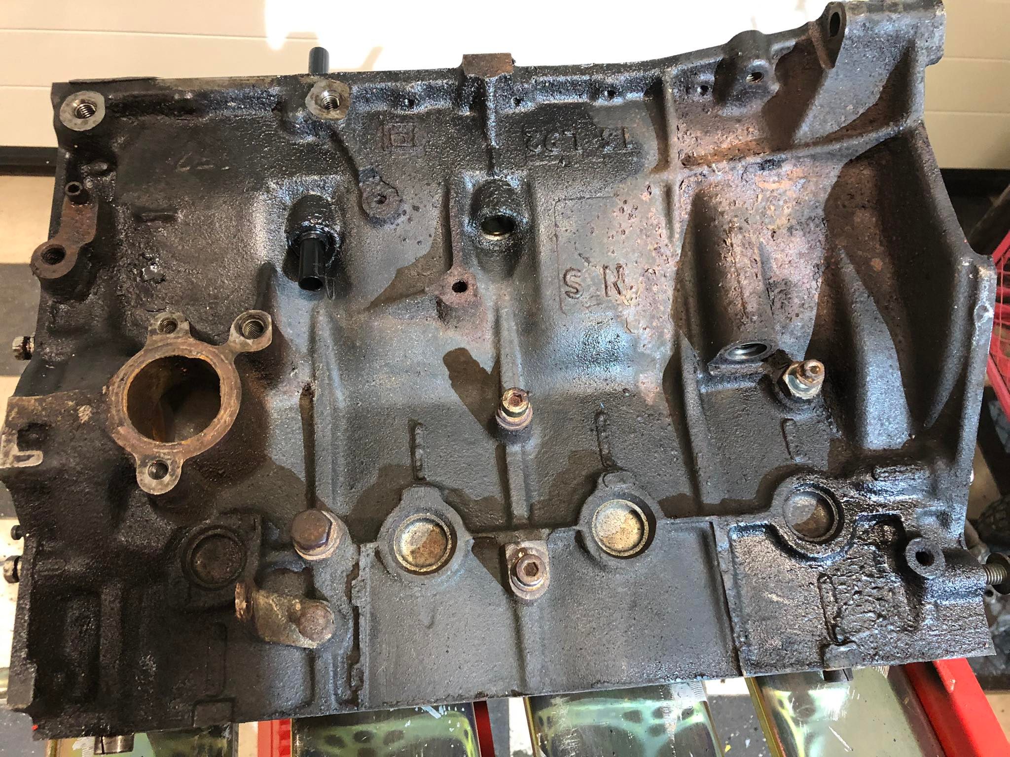

Nechával jsem si čistit blok motoru, viz. foto.
Dělali mi to v http://azkovotech.cz/

Cena byla tuším 2 tis. hod. Doba čištění záleží na stavu povrchu, tady byla větší vrstva barvy a spoustu různých záhybů, čistilo se to přes hodinu. Ideálně se obrať na tu firmu a zkus si nechat vyčistit kus toho povrchu co plánuješ a nech si od nich udělat předběžnou kalkulaci.
