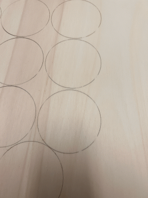

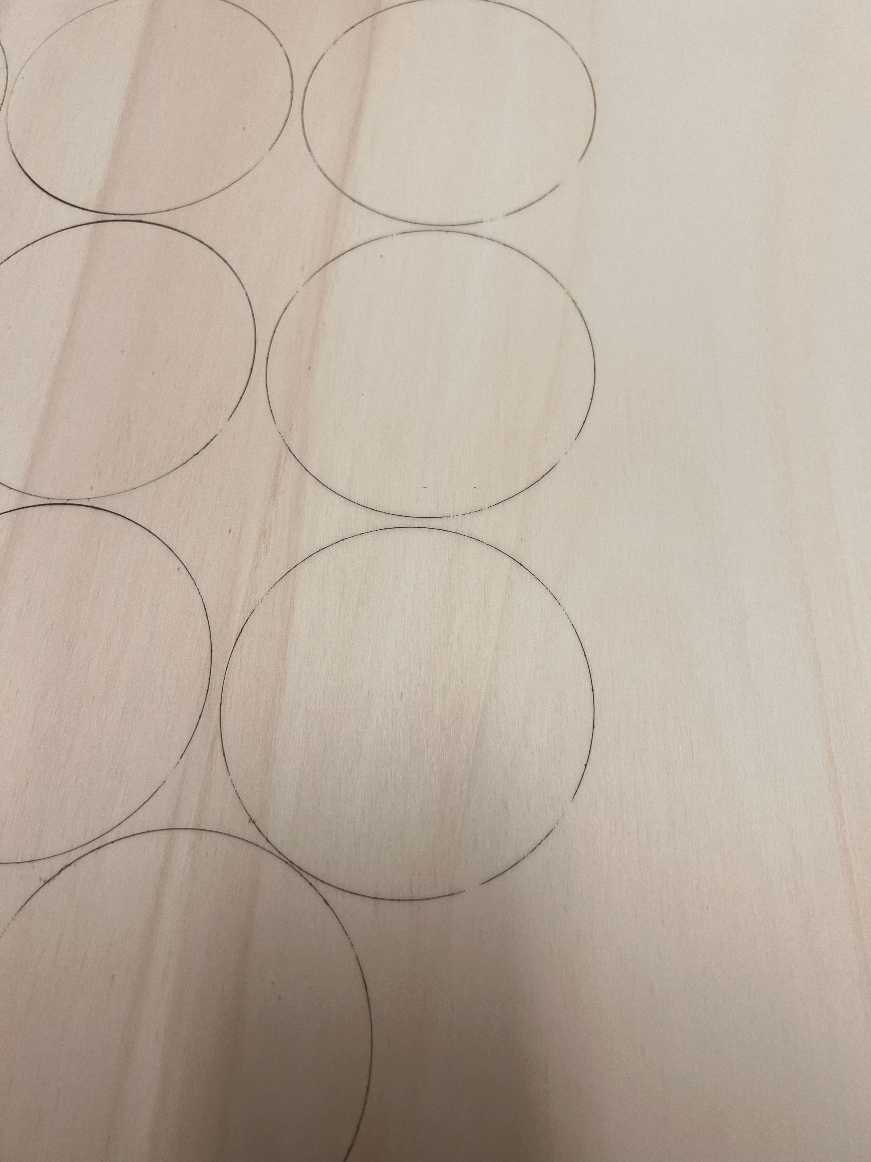

Zdravím,
Mám 50w modrobílou čínu, v provozu asi 30hodin (od dubna do teď)...
Pradcuji pouze s překližkou 4mm topol, nyní se mi ale stalo, že při výřezu kruhu laser řeže nerovně a v místě, kde nerovnost vzniká lasert neprořízne materál. Vždy v pravidelném místě...
Gravíruje bez problému. Optika seřízená, osy namazaný, nikd není nic uvolněného...
Nesetkal jste se s tím prosím někdo ? Přikládám foto. Díky

najed do místa kde je vynechanej řez a tam udělej test optiky....měl sem to samé a v tom místě prostě ujel paprsek mimo střed, měl sem to skřížené, trvalo dva dny než sem to seřídil ten krám....a bylo to optikou

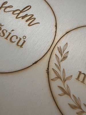

na druhém foto jsou v řezu nějaké kazy jak z rozostřené optiky, kontola zrcátek a čočky.....je možné že v tom místě najede paprsek do poškozeného místa na zrcátku

Díky za Tip, optiku SNAD NEJAK necham zkontrolovat.. musím někoho sehnat, sama na to nestačím... Ještě mě napadá, děje se to pouze při žeru, kdy spolu jednou všechyn osy soucane, pakliže jede jen svisly nebo vodorovny řez- prostě kolmý na osu, je to v pořádku a přeřízne se..

Pokud je seřízená optika, tak paprsek dopadá vždy na stejné !! místo zrcátek i čočky. :D Asi bych testnul upevnění zrcátka a čočky na vozíku. Hlavně té čočky, bývá pod ní o kroužek kvůli air asistu a nemusí být utažená. Druhá věc sice krajně nepravděpodobná - zdroj pro krokáče. Protože se paprsek po chybě vrací na správné místo, nebude to mechanika, leda by ta byly closed loop krokáče, což u tohohle stroje nepředpokládám. Pokud neovládáš elektroniku, tak bych při vypnutém (vytažená zástrčka) stroji zkusil vyndat a zase zandat všechny konektory, trochu poňuchňat za kabely u řídící desky a driverů a když to nepomůže, zavolal bych servis.

Blo to optikou. Všem moc děkuji.
