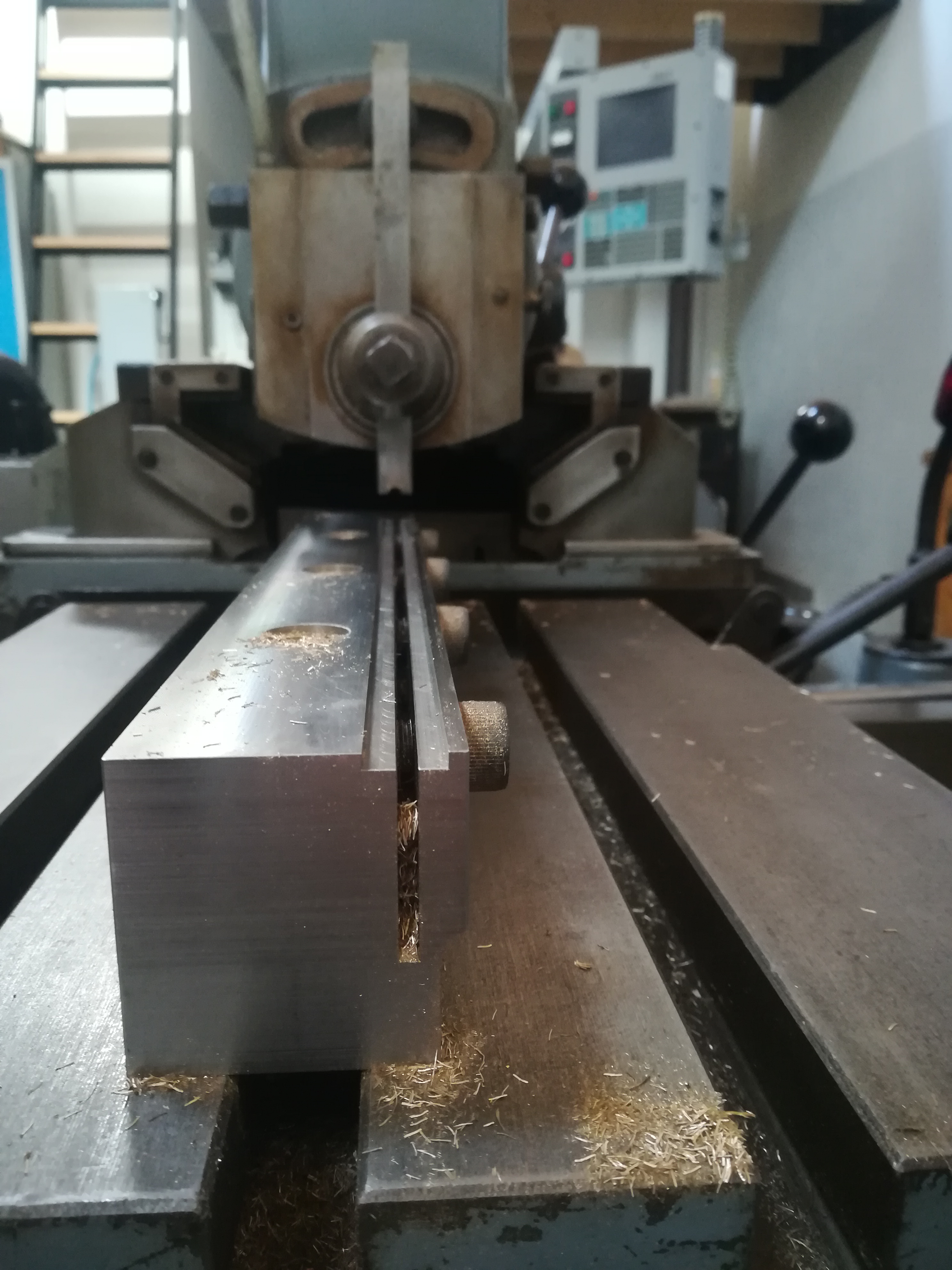

Ahoj, potřeboval bych poradit s materiálem
Potřebuju si vyrobit přesný svěrák neobvyklé konstrukce...nebo spíš mám takovej nápad na zlehčení upínání určitého výrobku, nic komerčního vhodného sem nenašel a ani uprava měkých čelistí mě neřeší problém
budu do něj frézovat, brousit, vrtat, závitovat....jaký materiál zvolit? litina? nebo C45 ? Potřebuju materiál který nebudu dál zušlechtovat. pohyb bude minimální a z 90 procent to bude upínat hliník silou 60Nm na šroubu
čelisti budou součást celku takže nemužou být vložený žádné zušlechtěné
Díky moc...orientaci v materiálech mám pouze základní...

Svěráky co jsem vyráběl jsem dělal z 19312, kalené na 54-56 HRc a broušené. Pohyblivá čelist je z litiny. Funguje to spoustu let dobře. Čelisti jsou ale výměnné, od ocelových kalených až po hliník.

Toolox 33 / Toolox 44

Mne sa na mnohé prípravky osvedčila M200 (1.2312) cenovo dostupná, výborná obrobiteľnosť :wink:

Jestli to chceš dělat z té 19550 //1.2312//bez kalení, tak ale určitě udělej tu posuvnou čelist z litiny, jinak se ti to bude zadírat. Vždycky by jsi měl mít materiál měkký / tvrdý.

Milan199 píše: 5. 8. 2022, 12:46 Jestli to chceš dělat z té 19550 //1.2312//bez kalení, tak ale určitě udělej tu posuvnou čelist z litiny, jinak se ti to bude zadírat. Vždycky by jsi měl mít materiál měkký / tvrdý.
A litinu mám poptávat jakou? mám tu spoustu dílů z čínských strojků ale radši bych koupil polotovar podle svých potřeb než to kuchat

Co případně jen nějaká planžeta mezi z něčeho klouzavějšího?

Thomeeque píše: 5. 8. 2022, 1:27 Co případně jen nějaká planžeta mezi z něčeho klouzavějšího?
mě se tahle kombinace zamlouvá...mít základ ocel a kluznou a pevnou část mít z litiny...nebude to zrovna drobek a bude i menší váha...a obrábění litiny a broušení už mám vychytané

Koupil bych obyč kontilitinu unibar 250. Bacha, ty vysokopevnostní litiny // 400 + // mají kluzné vlastnosti už taky horší na "proti" nekalené nástrojovce bych to nedával.

Jeden z prípravkov z 1.2312. Tento na upínanie mosadzného profilu 12x8.
