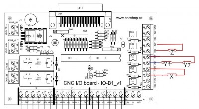

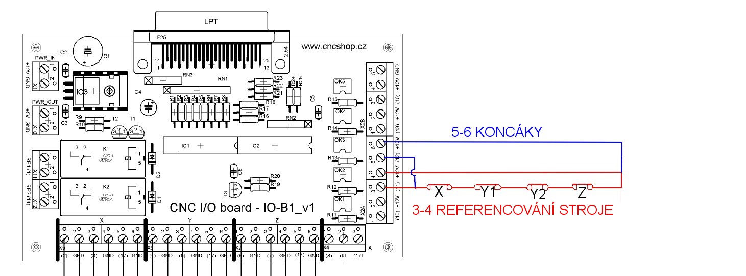

Mám na mašině zapojené koncáky do série a zatím je provozuji jen na referencování stroje. Viz červené zapojení. To funguje bezvadně. Chtěl bych je také využívat jako koncové snímače. Viz. modré zapojení. Ale takto mi to nefunguje. Během referencování dojde k přerušení signálu a mašina se zastaví na tvrdo. Lze přesvědčit EMC, aby během referencování ignoroval signál z okruhu 5-6?

Má to někdo zapojený podobně, jak jsem nakreslil? Že pro referencování a koncáky použije jen dva piny?

Tak jsem do ini souboru doplnil to HOME_IGNORE_LIMITS = YES a HOME_IS_SHARED = YES a nebylo mi to nic platný. Jak to při referencování najede na koncák, tak finito-konec, vypne se mašina. Takže děkuji uživateli ledvinap, co se mi snažil pomoci ale udělám to tak, že přemostím 5-6 tlačítkem, které budu držet stisknuté během referencování.

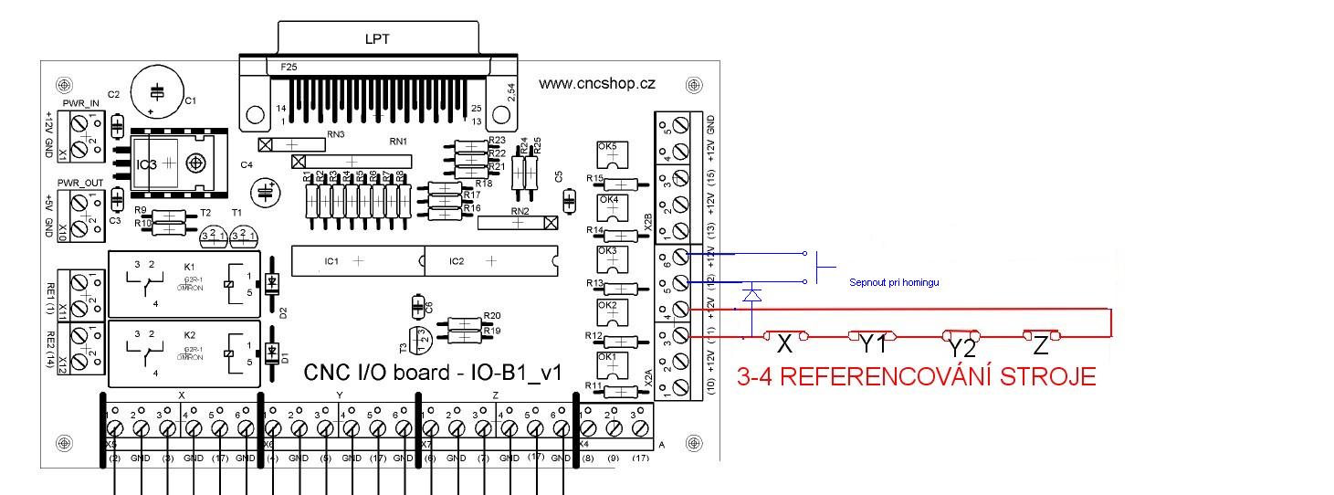

Tak jsem koukal na zdrojaky, je to opravdu tak, ze HOME_IGNORE_LIMITS ignoruje koncak jen na ose, ktera je prave homovana.
Myslim, ze neni problem to opravit tak, aby se to chovalo jak potrebujes (a podle me i logicky), jen nemam jak to pak vyzkouset. Muzu napsat bugreport a navrhnout reseni. Je to uprava par radek.
Soucasne me pro tebe napadaji 2 reseni:
1) zapoj si 'homing' tlacitko podle obrazku. Tak se tlacitkem vyblokujou limit-switche, home-switch zustane funkcni. Dioda muze byt vicemene libovolna, treba 1n4007, mela by ale stacit treba i nejaka led. Nevim, co mas v supliku.
2) vytvorit logiku v .hal, ktera vyblokuje limit switch, pokud je spusteno homovani. Melo by to byt par radek, ale musim se podivat jak se to dela a mam pocit, ze to bude treba udelat pro konkkretni konfiguraci (myslim, ze logicke prvky se cisluji vzestupne a je treba vedet, kolikaty se pridal).
Mimochodem by ti to usetrilo jeden pin - koncaky pak pujdou pripojit jen pres jeden vstup.
Pokud te toto reseni zajima, tak se ozvi, jinak to casem postnu, kdyby to potreboval nekdo jiny ...

Ale neee, spatne zadne rucni tlacitko pri referenci nebude potreba. Toto prave nahradi signal z prislusne axis co prave homuje. Trosku vetsi problem a duvod k zasahu do zdrojaku bych videl pouze to ze GUI dovoluje home_ALL coz by chtelo zakazat.
