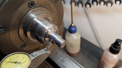

Udělal jsem jednoduchý trn z 16mm kulatiny, házivost trnu byla cca stovka, házivost tělesa sklíčidla na trnu byla cca 10 stovek a pak cokoliv, co jsem do toho upnul házelo cca 11-12 stovek. Tak si říkám, že kdybych si vychytal souosost trnu a tělesa sklíčidla, což by teoreticky jít mohlo, tak bych to pak měl v pár stovkách.
Tady byla cca stovka
