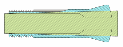

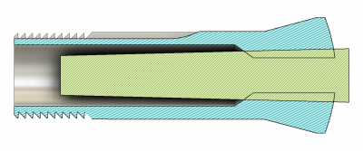

MK2 kužel do W20 kleštiny
Příspěvky: 9485
25. 8. 2022, 12:07

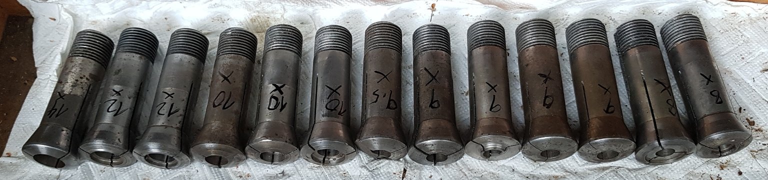

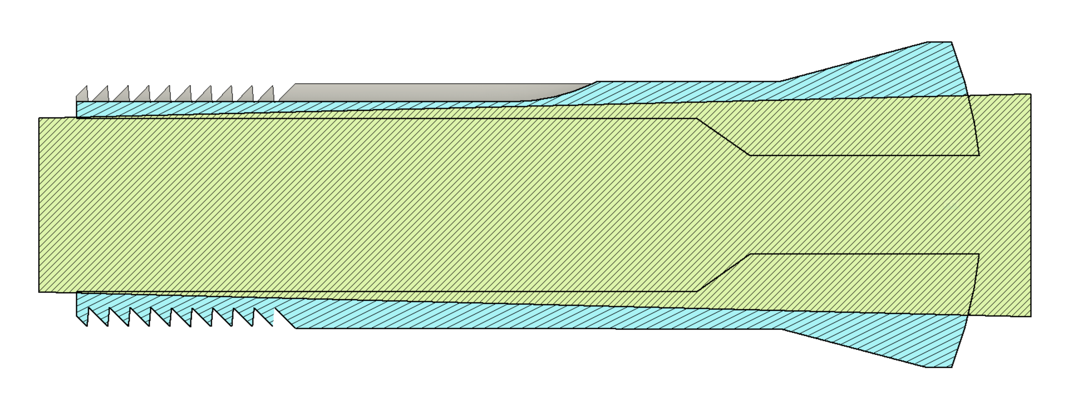

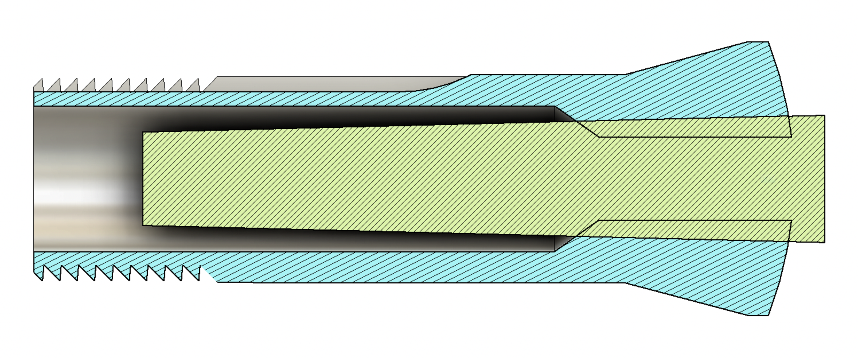

uměl by někdo vytvořit předpisový Morse 2 otvor do W20 kleštiny? Mám pár poškozených kousků, tak že bych je zrecykloval. Zvažuji i MK1, i když tam by to asi bylo problematické (kužel čistě v pružné části) a spíš budu řešit redukcí.
Díky, T.
MK2
MK2
MK1
MK1

Příspěvky: 9485
14. 9. 2022, 3:33
Ahoj, nikomu se nechce? Je to náročné, nereálné, nezajímavé, nezaplatil bych to..?

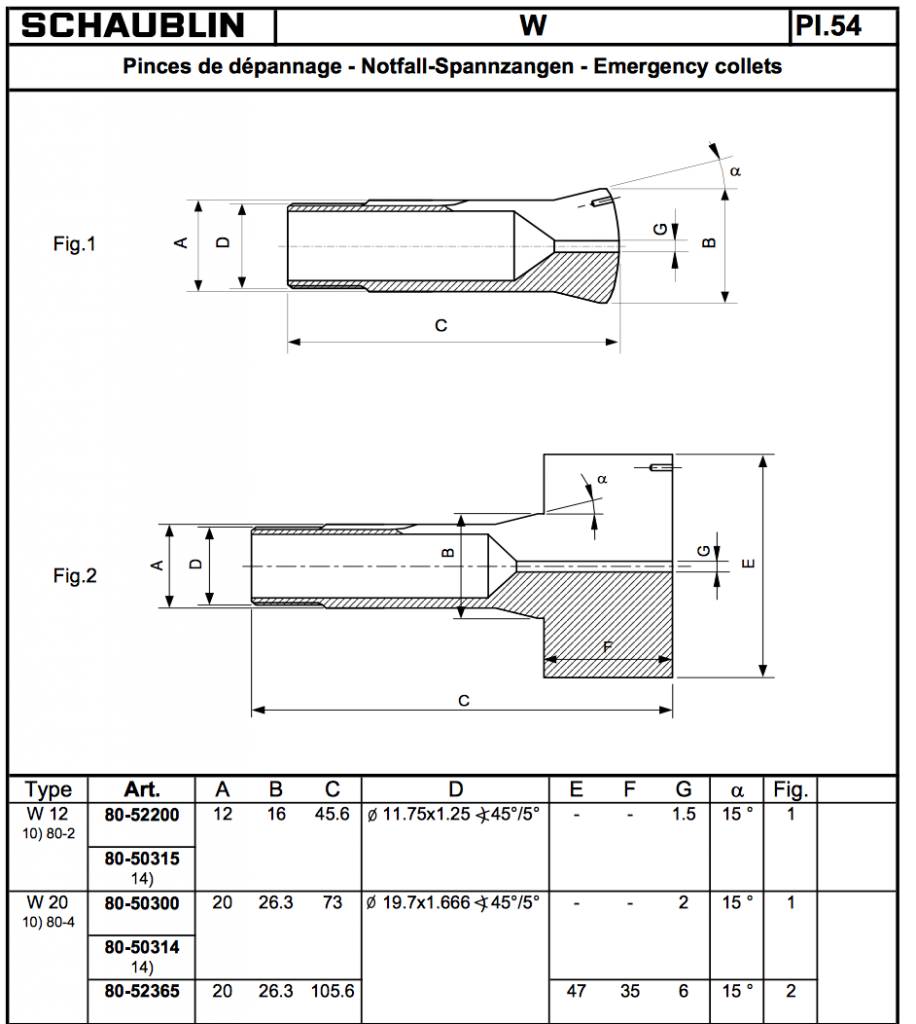

nějak mi uniká, co má za smysl složitě vyrábět z kleštiny nějaký paskvil. Zejména když normální řešení (mezikus - redukce) z W20 na Morse2 existuje. Schaublin, kat.číslo 102-20.272
