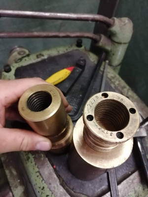

Ahoj matka vypadá asi tak nějak, dva přesné průměry a pak natočená matka na vymezení vůle šroubu.
Co ale může být problém jestli máte vyběhaný šroub tak matka se nebude dát vymezit a může hrozit její pridiraní. Tyhle šroubu se brousí aby po celé délce měl závit stejnou rozteč pak se matka dá vymezit na minimální vůle.
Jinak jen v materiálu to bylo tehdy okolo 2 tisíc a to jsem to dělal tři roky zpětně.

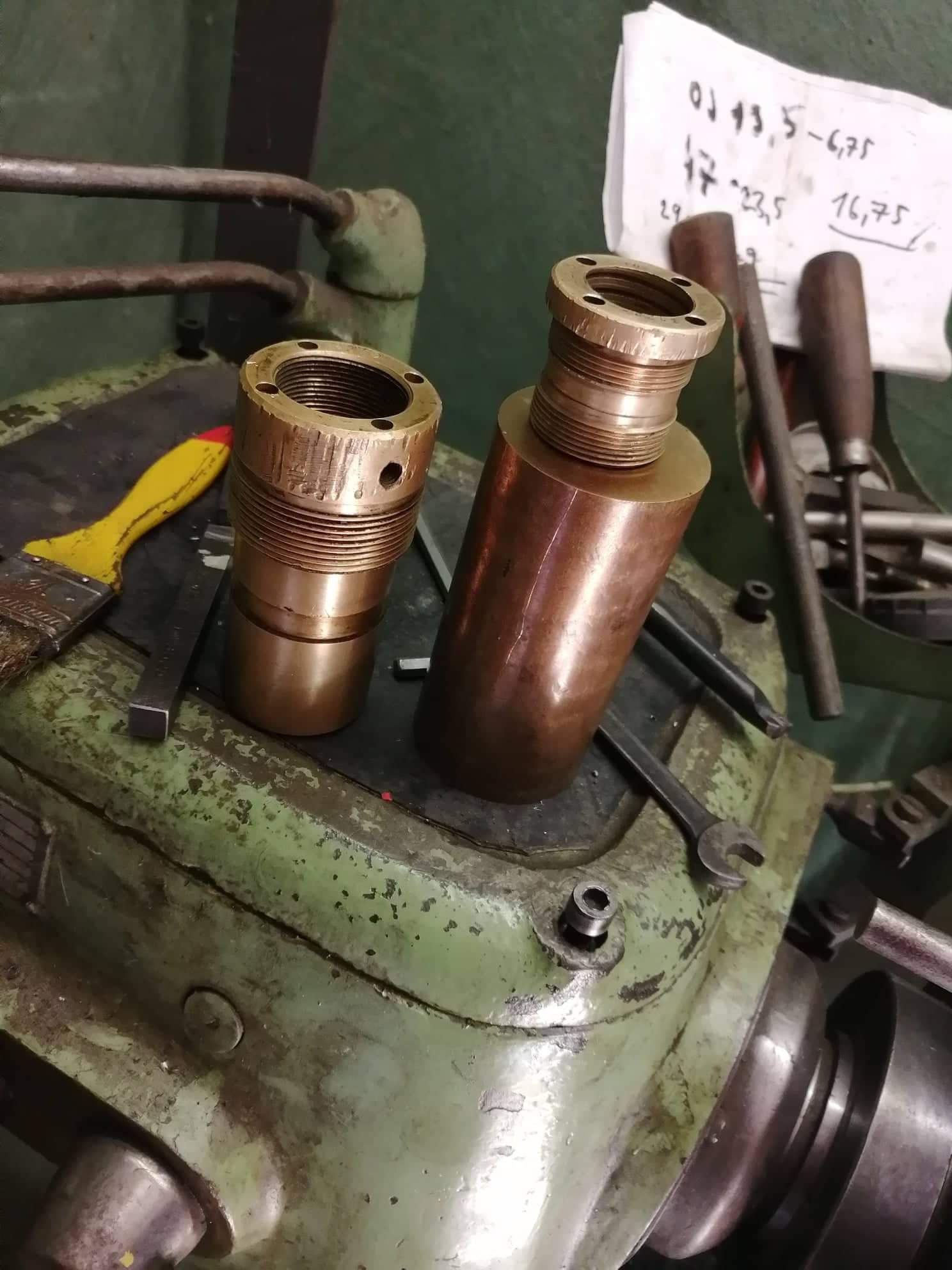

Ta matka na obrázku je původní za kterou jsem dělal náhradu a ten zavit v ní, se vydřel tak až tam zbyl tenoučký plíšek který se při větší špóně strhl.
No ale chtěl jsem tím říct že pokud tvoje matka má ještě dostatek materiálu a šroub není vydřený tak půjde krásně vymezit.
Popřípadě kdyby si chtěl mohl bych ti ji vyrobit jen časově by to bylo na dlouho

Ahoj tou matkou jsem myslel obě, obě části matky ( jak za na pevno v suportu tak ta na vymezení vůle) se vydřeli úplně totožně až se strhl závit
Vůle se vymezila pootočením malé matky co je v té velké která se šroubuje do suportu pak se červíčkem pojistila proti možnému otočení, jen doplním nezapomeň na mazací kanálky.
Jinak to bude chtít trochu laborace když chceš mít nulovou vůli, hlavně pozor aby se ti nepřidřela.
