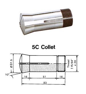

Chlapi, copak je tohle za závit? Nějak tomu nehovím; snad jen těch 20 závitů na palec bych pobral. Ale ten průměr závitu .... ?

já mám na svých 31,32 mm, jestli je to přesně jak na tom obrázku nevím, ale je to tak na celé sadě :wink:

Závit 79/64" (tedy 31,35 mm) se stoupáním 20závitů/palec (tedy 1,27 mm).

No príma, díky. Ještě jaký je vrcholový úhel. Předpokládám, že 55 stupnů, když se udává stoupání v závitech na palec. (?)

pafik píše: 1. 9. 2022, 8:09 No príma, díky. Ještě jaký je vrcholový úhel. Předpokládám, že 55 stupnů, když se udává stoupání v závitech na palec. (?)
To není jisté. UN závity mají rozměry v inch ale vrcholový úhel 60°.

Proto se ptám, jakej je to závit :) .
Ale poslední obrázek je perfektní, díky.
