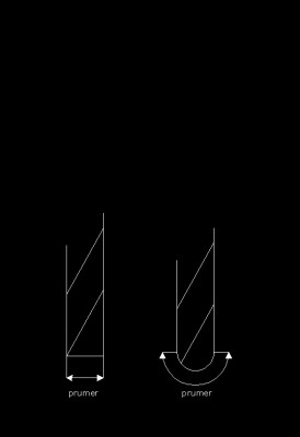

Snad to dávám správně - týká se to SW pro řekněmež orientační výpočet obráběcích parametrů.
Používám od firmy Walter software Walter Machining Calculator (pak občas doladím, většinou otáčky, na nejmenší chvění, ale obvykle korekci nepotřebuje). Nicméně, tam dotaz nesměřuje. Dotaz směřuje ke kopírovacím frézám. Příklad: kopírovací fréza průměr 6 mm rádius 3 mm. Do SW nemůžu zadat radius frézy, jen průměr a šířku drážky (konkrétní příklad pro drážkování). Jenže ta fréza díky radiusu má vlastně délku břitů 1/2 průměru, čili 9 mm, nikoliv 6 mm. Čili by se mělo zadat 9 mm, ne 6.
Je tak, nebo uvažuju blbě?

Čtu to počtvrté, ale přijde mi že trošku mícháš délky s průměrama a vlastně těm větám moc nerozumím. Třeba že fréza má průměr 6mm a zadávat bys měl 1/2 průměru, čili 9 ???
Obvykle se počítá s vnějším průměrem frézy, ale ano, můžeš si spočítat nějaký střed průměru a použít ten, ale stejně - většinou je ten nejdůležitější parametr úběr na zub, zvlášť pokud jde o dřevo či plasty. A ten v podstatě s průměrem a délkou břitu nemá nic společnýho. Takže ti může být jedno jestli je tam rádius nebo ne či jaký že vlastně průměr tam je
Pokud ti to píská či vibruje, a ty na to reaguješ a upravíš otáčky či posuv, tak na to jdeš v zásadě správně.

Myslel jsem to tak, že ten "aktivní" průměr je u radiusový frézy větší. Nebo ne a kvůli tomu se ptám.

Pořád je to freza 6R3 to proste musíš zadat při programování pokud delas 3D tvar jestli delas jen 2D je to uplne jedno tam když to zadas tak vidíš v simulaci ze ti to dělá pulkulatou drazku. A když ne tak vidíš klasickou drazku.
Vždy zadat prumer 6 zadny prumer 9 nebo co to pises.

Zadej prumer 6 a frezuj. Nic jineho tam nedavej. Jen musis jet po stredu drazky (kontura)pafik píše: ↑10. 9. 2022, 11:14To netuším, ale ani na jednoho mi to nepřipadá trefný. Možná mi něco uniká ....
