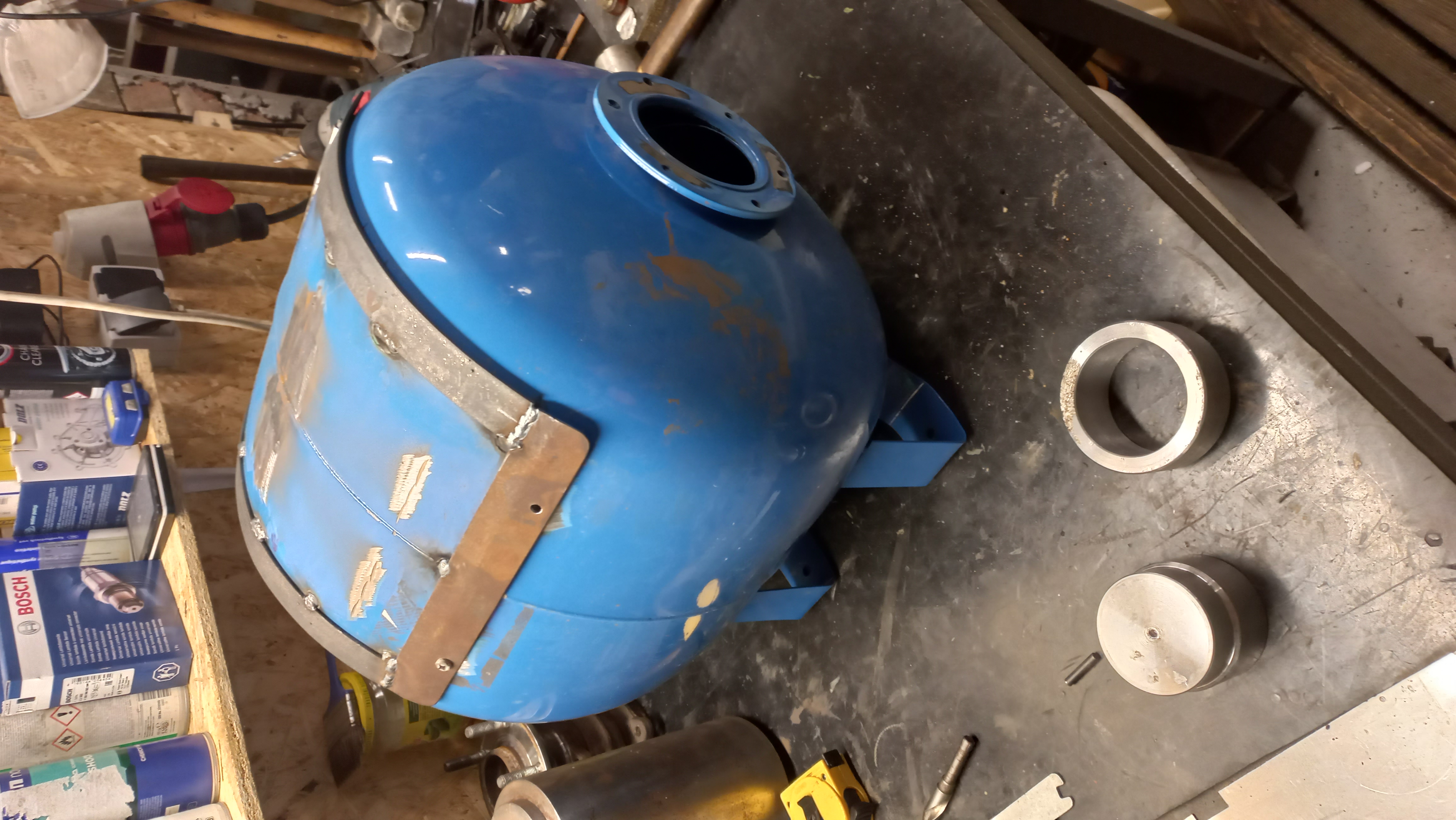

A že tvoříš rotační omílačku :)
Mám usyslené asi dvě a bude z nich přesně to, teda až bude čas :D

Charon píše: ↑12. 9. 2022, 3:45 A že tvoříš rotační omílačku :)
ja som tiež mal nejaké nasyslené, ale nakoniec som ich nepoužil. Hlavný dôvod je, že pixla je tenkostenná. Aby tá omielačka fungovala, treba dovnútra urobiť rebrá, ktoré budú telieska aj predmety prehadzovať (niečo ako v bubne v práčke). S tou tenkou stenou a plastom XY to nebude dobre fungovať ani ak ich priskrutkuješ, ani ak ich prilepíš. naviac tenká stena sa rýchlo prederie.
Omnoho viac sa mi páči idea využiť KG prevlečnú spojku a dve zátky.
Materiál je hrubý, dá sa ako tak lepiť, O-krúžky dobre tesnia, má to na koncoch tie obrúčky za ktoré to môžeš poháňať, veľkosť si vyberieš podľa svojho gusta. Samé výhody oproti tým pixliam z posilky, Tie majú plus hádam iba v tom, že sú zadarmo.
Ináč pri cenách ktoré stojí malý vibračný thumbler na nábojnice, neviem či sa to vôbec oplatí vyrábať...

Más asi pravdu s tou stěnou, to promyslím. Já chci rotační a to za něj nedám :)
Ne že bych nemohl, ale ja si ho udelam z toho co posbiram po dílně a bude to zabava a bude podle mé představy. Ale projekt je v pořadí :lol:

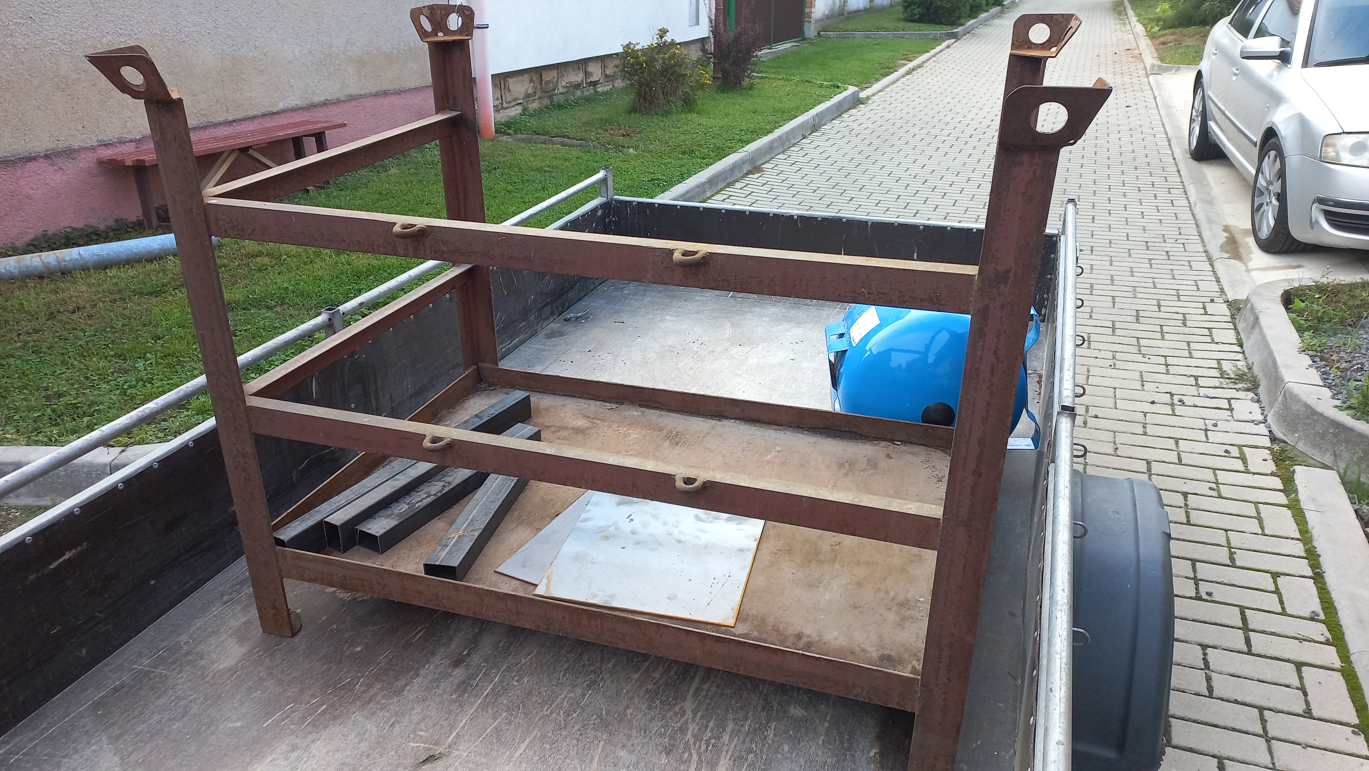

Čau,no já byl předevčírem na šroťáku a dopadlo to takhle
Příspěvky: 6573
12. 9. 2022, 11:07
Super :!:

Shodou okolností sháním malou omílačku také. Normálně používám vykuchanou pračku s horním plněním - ale v tomto případě to nejde, protože v bubnu jsou otvory 5 mm a já budu omílat čudlíky o stejném průměru. Narozdíl od příspěvků výše by mě stačil nějaký motor se šnekovou převodovkou klidně i hodně slabý. Buben si udělám z dřevotřísky, nebo MDF.
Neválí se někomu něco podobného doma?
QNX
Příspěvky: 3689
16. 9. 2022, 8:36
Jan poznámka. Přepážky v bubnu nejsou potřeba, pokud máte správné otáčky bubnu.

Ahoj
primárně ne na nábojnoce, i když na ně také. Spíš na malé součástky, hodím dovnitř, zapnu, odejdu a až se vrátím je po pár hodinách hotovo. Vibrační mě připadá, že dělá randál
