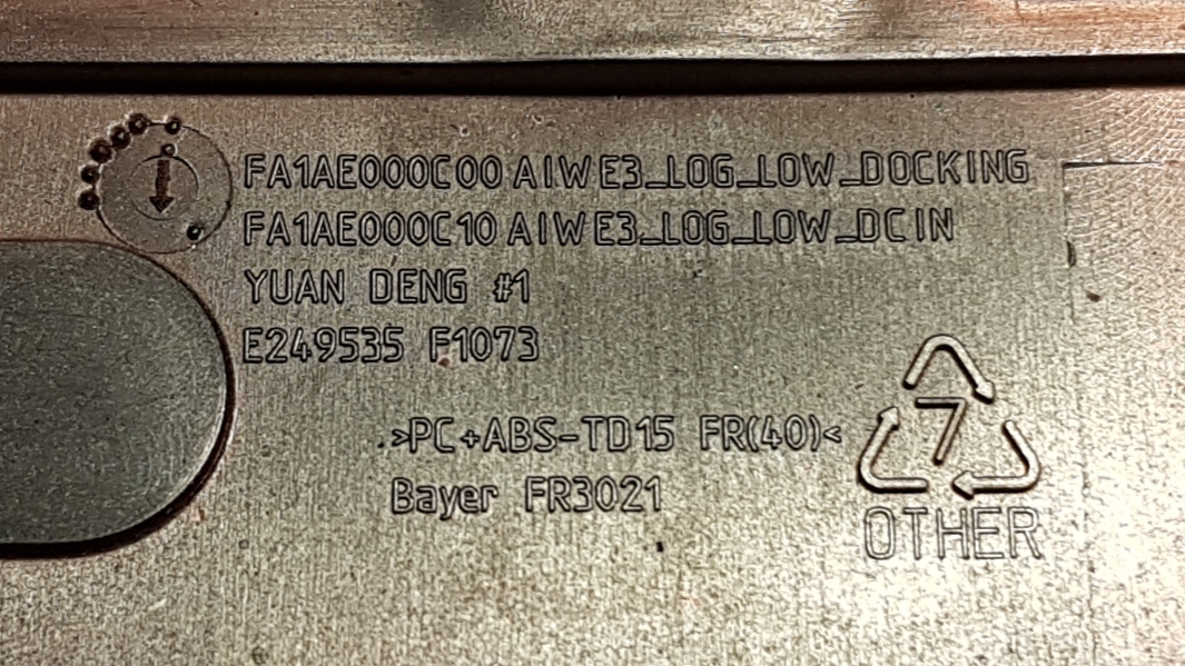

snažím se slepit a podlepit prasklou a vylámanou karoserii staršího notebooku, materiál notebooku je podle mne ten úplně nejběžnější plast používaný pro spotřební elektroniku (polystyren?), záplata je Cuprex již bez Cu. Plánuji zajít pro dvousložkový epoxy na plast, je to vhodná volba?

Pravděpodobnost, že to je polystyren :) je čistá nula (teda pokud to nenavrhoval totální xxxxx).
Bez zjištění z čeho to je, je čistá ztráta času diskutovat o tom, čím a jak to slepit.
Takže najít recyklační značku a nebo někoho, kdo dokáže zjistit z čeho to je.
Pokud je to obecný ultra levný futrál tak na 95% je to PC+ABS (blend), což ale neznamená, že to z něj je (obvykle se ty kryty u normálních NB z něj nedělají).

Dobré jitro, tolik zajímavých vstupů, díky všem!
Recyklační známka, to mne nenapadlo, fikané! PC+ABS-TD15 FR(40)
Povrch jsem už zdrsnil a mám pocit (hraničící s jistotou), že ho naleptal aceton. Toluen tu bohužel nemám, ředidlo C 6000 by šlo taky použít?

Takže je to Bayblend (Bayer blend) PC+ABC, 15% min.plniva + zpomalovač hoření (FR - flame retardant)
Tzn. nyní Covestro
Lepit to půjde čímkoli, co dobře lepí ABS (proto to taky ten aceton i 6000 napadá - napadá to tu styrenovou složku a to 6000 i ten akrylonitril)
