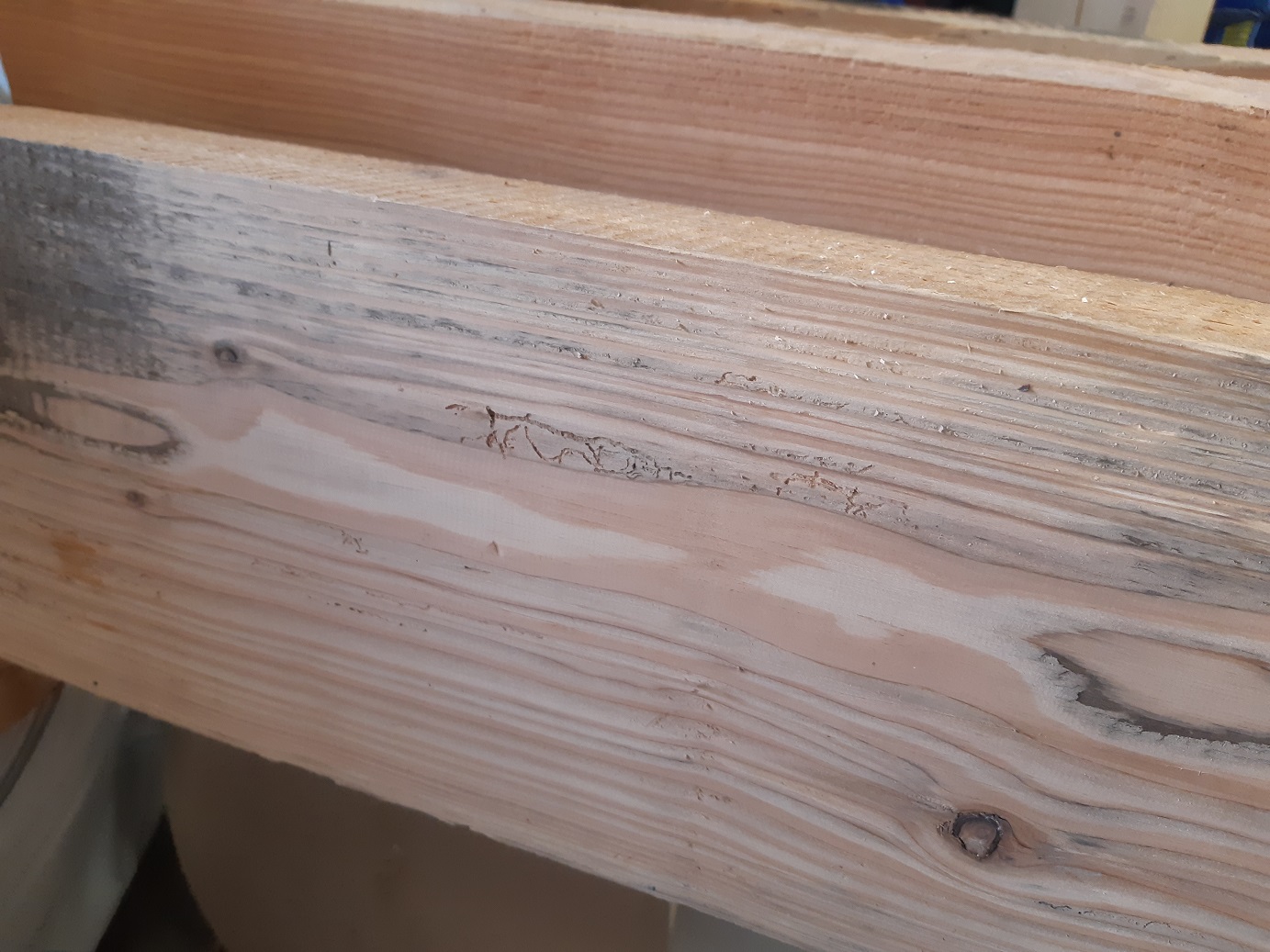

Spousta z vás obrábí i dřevo, tak mi určitě poradíte. Níže obrázek modřínových fošen po ohoblování. Nevhodně skladováno cca. 20let (proto ty vyhnilý místa). Je možné tohle použít pro výrobu "nábytku" (police) do interiéru, nebo je tam pořád nějaké riziko, že si tím infikuju další dřevěný věci a konstrukce v baráku nějakou houbou nebo nedej bože broukem, jehož přítomnost je patrná?

Že se ti to rozšíří, toho bych se nebál. Pokud tam je aktivní červotoč, tak toho by bylo dobré zlikvidovat. Proti té hnilobě bych nijak nezasahoval, když to bude v suchu, nebude se šířit.

Takže vybrousit na tvrdý a ve finální podobě napustit lignofixem, nebo něčím takovým a mělo by to stačit?

Fifík: Pokud v tom není aktivní červotoč (nechroustá a nedělá hromádky pilin), tak bych to nenapouštěl. Nejsem příznivcem jedovatých sajrajtů a už vůbec ne v interiéru.

Na červotoč pozor. Aj z jednej dierky sa dokáže rozmnožiť... reštaurátori do každej dierky vstrekujú chémiu na zabitie.

My jsme měli nějakého chroustala v rámu okna. Rám se navrtal a několik měsíců se do díry pouštěla nějaká chemie. Bez úspěchu.
Takhle napadaný dřevo bych si teda do domu netahal.

Nahidou nema cervotic cyklus 5rokov,tj 5r nic anpotom sa budes cudovat.

Někde likvidovali hmyz teplem. Cely kostel zatesnili a hnali tam suchy teply vzduch snad to ohrali nejak ke 140 stupnum na nekolik dni, aby se vse propeklo. Teplotou si nejsem jisty, musi vadit broukum a nezapalit drevo.

Používá se mikrovlnné ozařování, pokud by si chtěl aby to bylo na sto procent tak jaderný ozáření gama paprsky, to zabije všechno. Dřív to dělali snad i v Řeži ÚJV , nebo komerčně v Středočeské muzeum v Roztokách u Prahy - radiační komora. Klasika injekční stříkačka s lihem záleží na pečlivosti a trpělivosti ,proto spolehlivost je různá. Tím teplem to jde taky , ale 140 stupnů to už začíná ThermoWood, zmízí části dřeva který jsou "chutný" ,daní je změna barvy, plusem -čím tmavší tím dýl vydrží.

Gama záření se používá, ale nějaké historicé židli nemůžeš navalit 25 kGy jako to dělají třeba v Biosteru v Bitýšce, protože by se ti rozpadla pod zadkem :lol: V Roztokách se dává proti hmyzu pouhých 500 Gy, ale pro běžné použití je to stejně vždy cenově mimo. To raději osvědčené a mnohokrát ověřené přípravky na bázi kyanovodíku...

Radiací na pár fošen ze starý haldy, to asi nedává smysl.
Takže tak maximálně lavičku na zahradu. A na knihovničku holt zase pro lamino... :roll:

Fifík: To dřevo je prostě mizerný, to už se zachránit nedá. Pokud do toho nevložíš moc práce a nevadí ti to, tak ho použij a moc to neřeš. Pokud by to mělo být něco pracnějšího, tak se vyplatí sehnat lepší materiál a tohle prohnat komínem.
Co se týká tepelného ošetření, tak by mělo stačit 60°C
