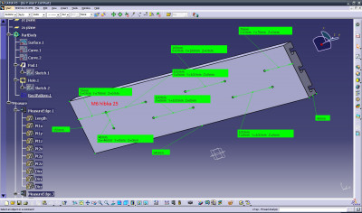

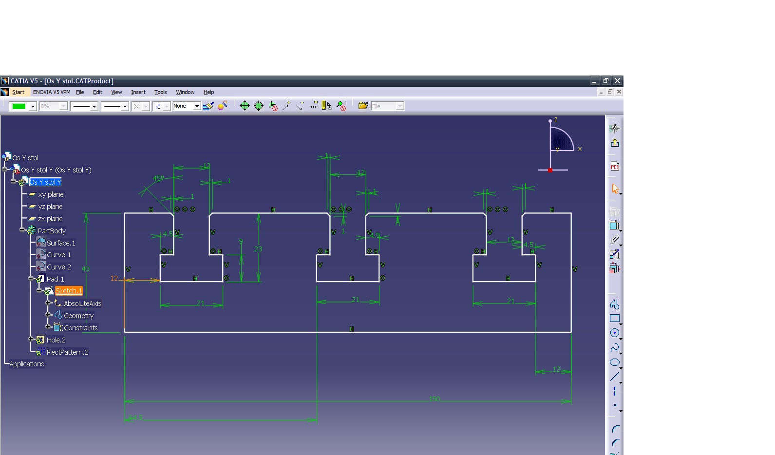

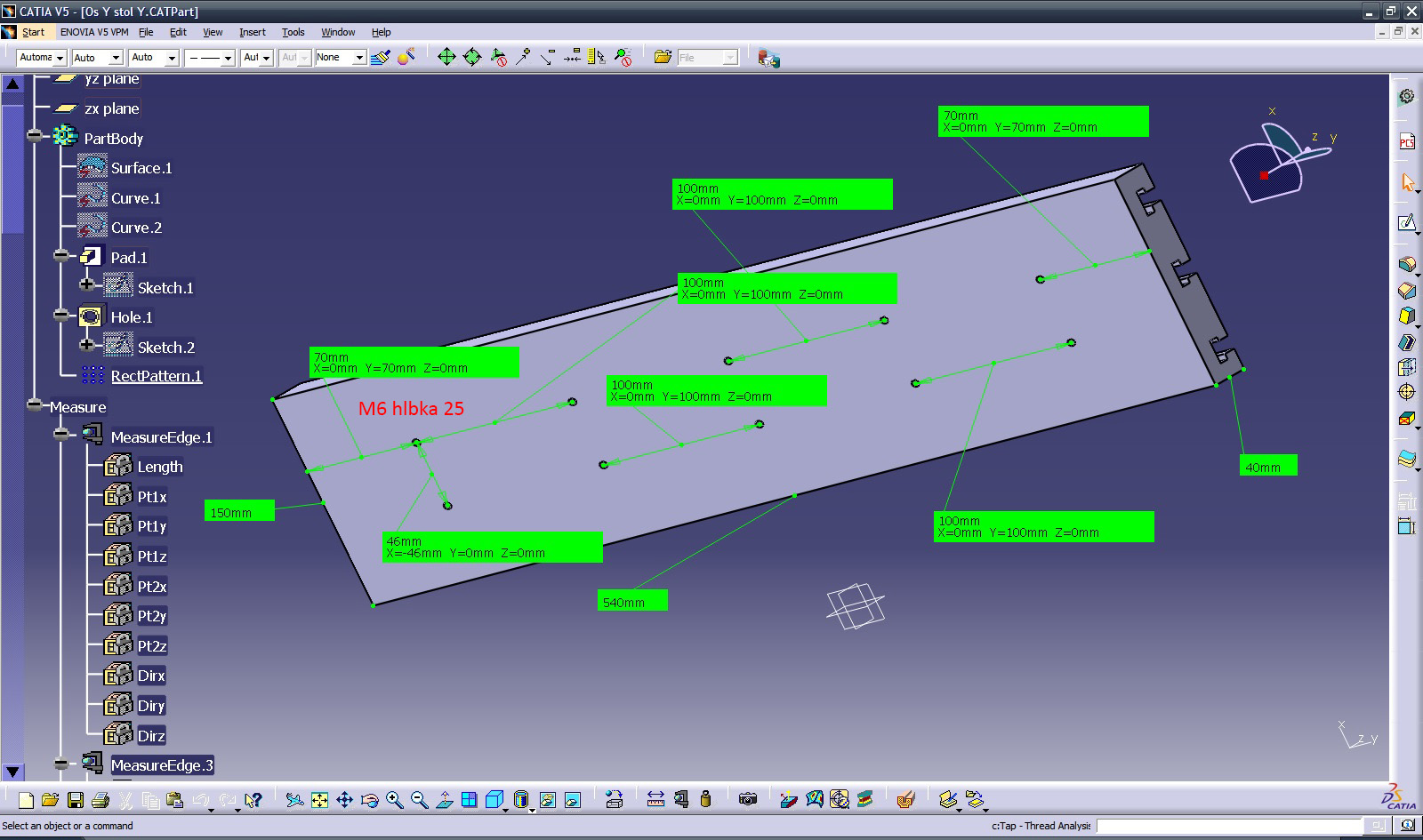

Ahojte, potreboval by som vyrobit T stolik z ocele
rozmer 540x150x40, 10 dier M6 hlbka 25mm,
brusenie 2x plocha 540x150, 2x plocha 540x40.
Material - dostupna ocel. Prikladam nahlady na vykres a step subor.
Dakujem a prajem pekny den.

Tak nevím nebyla by na to lepší kontilitina ? prodává se polotovar 160x50 x kolik chceš .

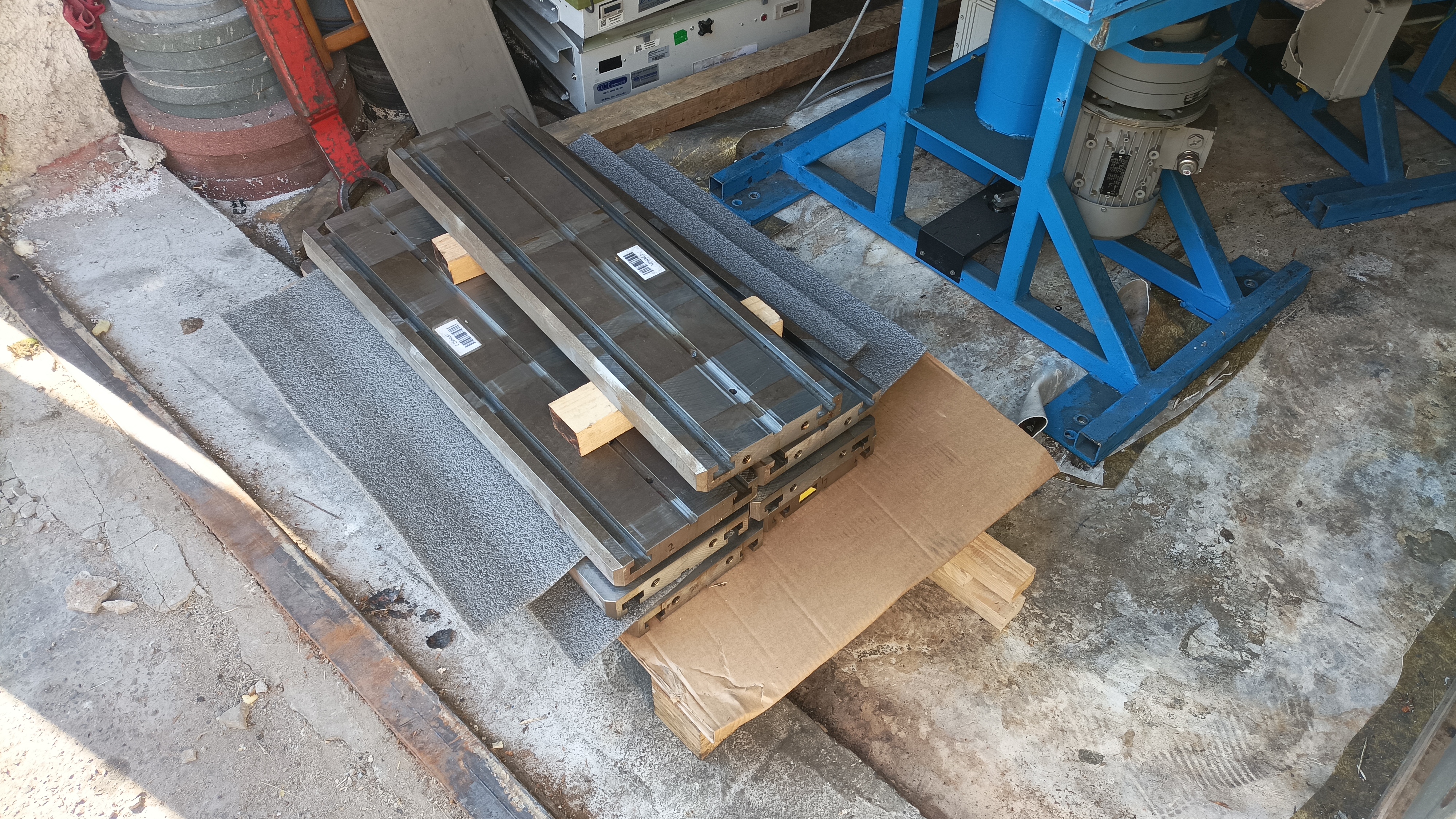

Dost podobne stoly mam

Jasne mohla by byt. :)
