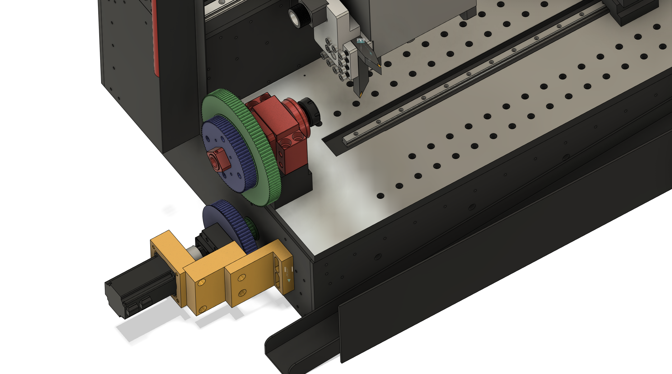

zrovna se mi rozpadl můj koncept pohonu vřetene mého malého stroje. Chtěl jsem použít 1kW servomotor pomocí 1:5 řemenového převodu pro potřeby frézování (souvislé rotační) a pak 1:1 jako malý soustruh.
Mám set (http://www.leadshineusa.com/productdeta ... elp-d1000z), tedy identický na všech osách. Zrovna jsem začal dělat ten náhon a chtěl jsem opracovat kolo 72z HTD8M. Materál je hliník. Upnul jsem to přímo šrouby na hřídel vřetene /mám pouze ER40 upánač. Chtěl jsem začít soustružit, ale motor mi začal kmitat a vypadávat. Dal jsem tovární nastavení, ale stejný problém. Tak nevím, překročil jsem inerci systému nebo co se děje? Když jsem ton obrobek dal dolu, vše je OK.
Už při testu v autotuningu, kdy jsem chtěl udělat inertní test, tak při nájezdu na testovací polohu se ihned rozkmital. Ubíral jsem až na minimální tuhost serva, ale nic. Nejde to.
S krokáčem toto nehrozilo, ale tam jsem měl malé otáčky a tak jsem chtěl nasadit to servo. Dělám jen malé věci a potřebuji cca 3-4tis ot. Je to jednoúčelový stroj.
Dá se nějak nastavit servo, aby fungovalo jako "běžný" motor? A to kmitání, může to být přetížením na tom hřídelí? Je fakt, že to poměrně kopalo. Kulatina 190mm průměr, 40mm síla. Materiál je 2007 hliník.

To servo má problém s tím rytmickým namáháním. Proto se dělá i na "opravdových" strojích brzda a zabrzdí se to nafest // když to má být dělička // nebo se to přibrzdí tak akorát aby to servo při malých otáčkách utáhlo.
Pokud máš možnost zasáhnout do parametrů ručně, zkus malinko snižovat derivační konstantu. Pokud by to pomáhalo zkus jít tak daleko, až servo při roztočení začne "dupat".
Vždycky to ale bude mít oblast, kde to bude zlobit. Přemýšlej o té brzdě.

Toto teď dělám. Dole bude motor s 72 a 22z a na vřetenu bude 72 110z. Pro soustružení budu dávat 1:1 a pro vrtání a frézování 1:5.
Zatím to mám na přímo, tedy držák motoru přes pružnou spojku a pevné uložení BK40.
To kmitání nastalo při upnutí materiálu pro to menší kolo. To velké bude fakt velké (280mm).
Začalo to ihned při pokusu roztočit motor. Tak jsem zkoušel tunit, ale bez výsledku.
S motorem EasyServo jsem neměl žádný problém. Měl jsem tam oproti tomu těžkou přírubu s univerzálkou 160mm. Krokáč to zvládal bez problému. Servo s tím ani neotočí:(
Hold musím zase dát EasyServo a dodělat to. Doufám jen, že je to tím, že to není vyvážené. Pak už nic takového nebudu obrábět.
Potřebuji ale vyrobit ty řemenice a tak jsem to chtěl nejdřív vytočit a pak vyfrézovat zuby. Jinak s vibraceni při obríbění není žádný problém ani při převodu 1:1 a malým servem. A jak říkám, budu na tom dělat 3 věci. Vrtat šroubky skrz, dělat hřídelky z alu 7075 a průměry do 25mm. Takže fakt jen lehký provoz.
Dotaz? Může to rozkmitaní způsobit nevyváženost obrobku?

Tak se mi to povedlo rozchodit. Měl jsem příliš tuhé nastavení a malou inerci a tak se to ihned po startu samo rozhodilo. Nastavil jsem nejvyšší možnou inerci, pustil autotuning a během pár sekund se to stabilizovalo. Snad to bude fungovat i v te sestavě. Zatím jsem to neměl jak vyzkoušet. Na druhou stranu to bude vyvážené, tak snad nebude problém.
