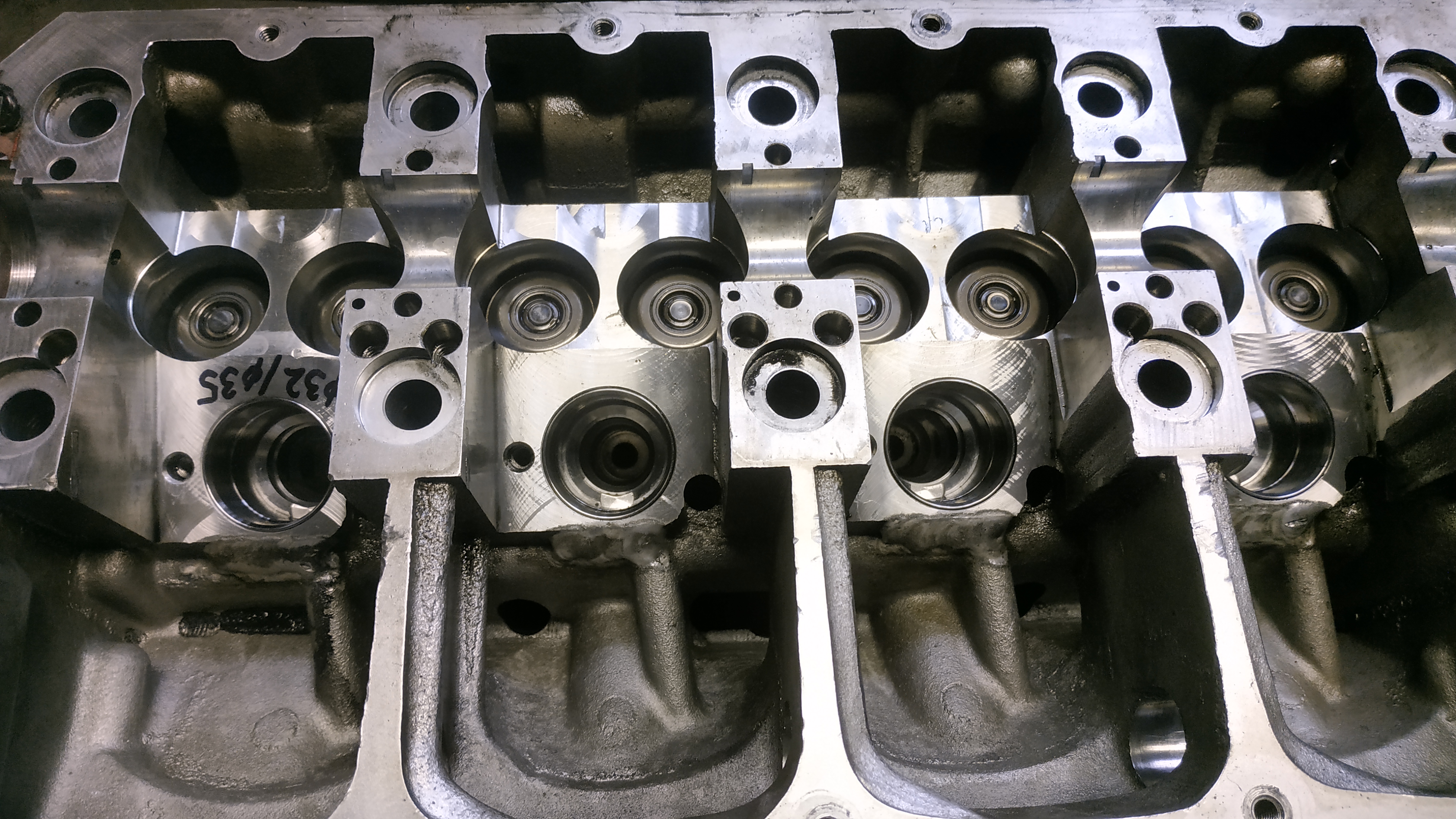

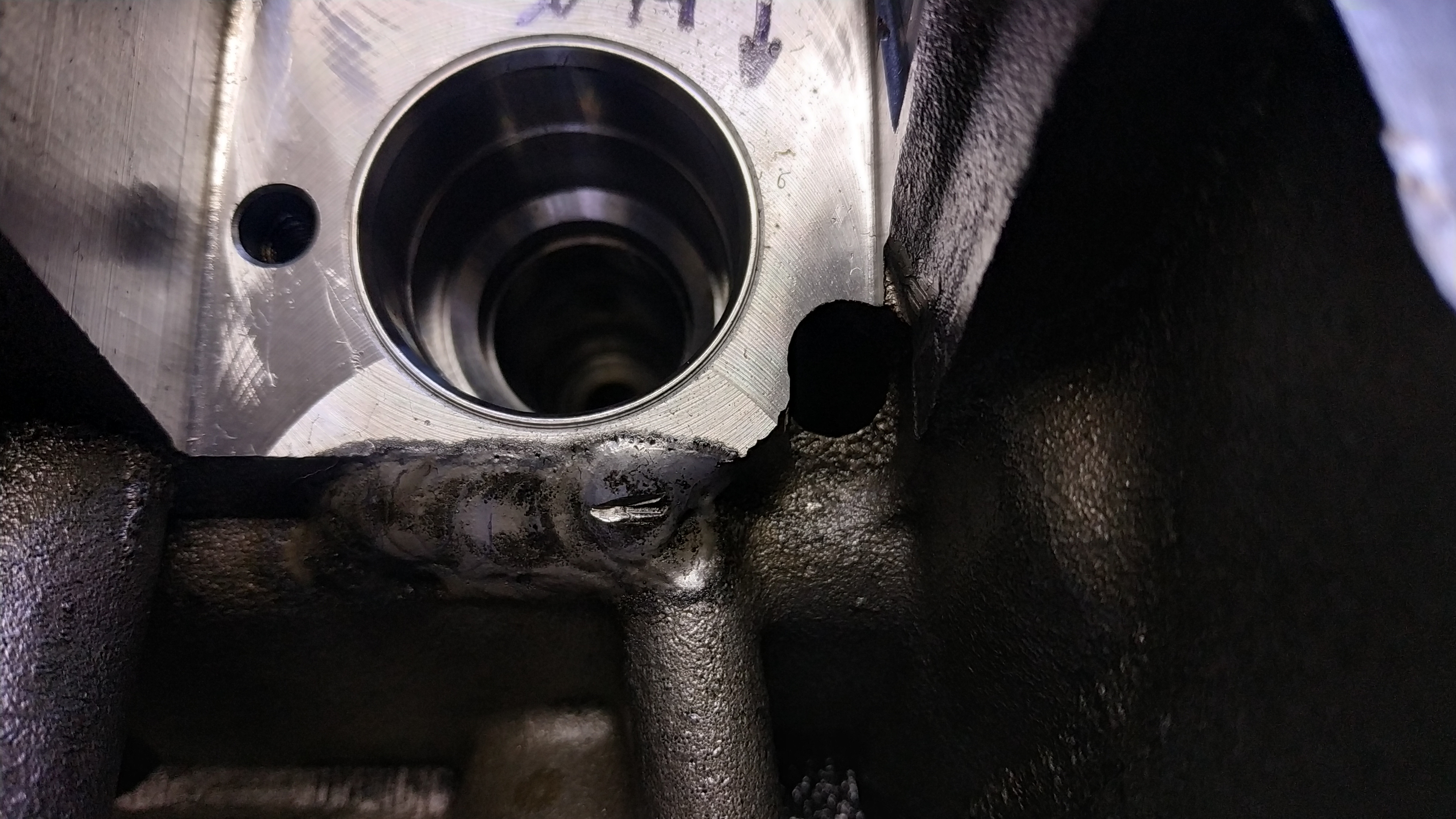

Vie niekto prečo je tam ten zvar? Je to 1.9 PD a otvory na vstreky sú vyvložkované.
milan.83
Příspěvky: 826
1. 10. 2022, 5:47
Nemůže to být kvůli tomu, že tím vyvložkováním se výrazně ztenčila stěna a tím navařením je zase o něco silnější? Rozhodně tohle provedení není standardní
Příspěvky: 7145
1. 10. 2022, 8:11
podle mě to je pojistné zesílení .
Příspěvky: 7490
1. 10. 2022, 9:17
netuším k čemu to tam je
rozhodně nemá smysl tam nic pojišťovat
těch hlav jsme takhle vyvložkovali už několik tisíc
Mylan
Příspěvky: 502
Registrován: 7. 8. 2016, 3:04
Bydliště: SNV
2. 10. 2022, 7:56
Tiež nechápem čo tam zvárali, jedine že technologický otvor prepadového kanála.
