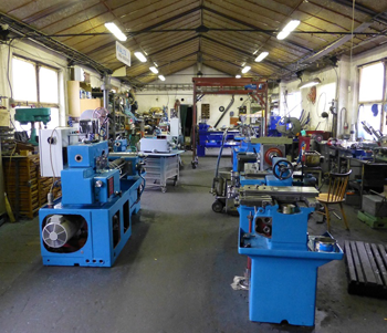

Chci se podívat na tuhle SV18. Samozřejmě je to od překupníka,...zpravidla netransparentní, jedna usmolená fotka,.... apod., víme všichni, je to zlo, netřeba dá řešit.... o co jde, na příčném suportu jsou vidět nějaká táhla, jako nějaké přepákování, nevíte někdo co to je zač ? Jestli je to z orig. příslušenství ( asi ne, v návodu jsem nic takového nenašel ), nebo samorob a k čemu? Pak už vidím, jak bude všude děr jak nas**no, mno...nadto to okolí, asi na tom dělali úkosy na svar, plakát vzadu s úkosy, svářečské kukly u toho, mohli na tom nedej bože i svařovat, - lože od rozstřiku -, zemního kleště až kdoví kde na stroji,...

Neviem či je to ono, ale kedysi som videl niečo podobné k 18 a bola to ochrana lože. Len na tejto fotke chýbajú k tomu plechy. Je to už dávno a nejako som to neskúmal, tak neviem či netrepem.

Ahoj, dík...by mohlo být, nejaký pantograf...aby jim ten rozstrik nelítal na loze :D

Já mám na SN50 tohle, jenom se na to nasazuje průhledný kryt proti lítání špon do očí, nic sofistikovanějšího. Nevím proč je to řešené zrovna takovýmhle kloubovým mechanismem, ale dá se s tím vodorovně hýbat a je to rozumně tuhé.

Bude vončo. Díky ! :D

Jenom pozor, není to SV18,ale SV18RD!!! Ta bedna, co stojí vedle je jeden velkej problém!!

Jj, vim....pujde pryc...pokud to dotahnu domu... :lol:

Jen bacha na to, že ten soustruh nemá převodovku, jako třeba RA. Pokud teda tu "bednu" vyhodíš a hodíš tam jiné řízení, pak ok. Pokud ale budeš chtít dát jen 3f motor a frekvenčák, tak bacha, v nízkých otáčkách nebude mít sílu.. Na tohle téma tu už bylo dost debat, tak hledej. No a pokud plánuješ dát 3f motor + převodovku, není co řešit.
Konkrétně RDčko se řešilo tady viewtopic.php?t=5683&start=75
