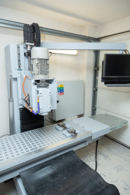

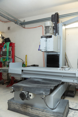

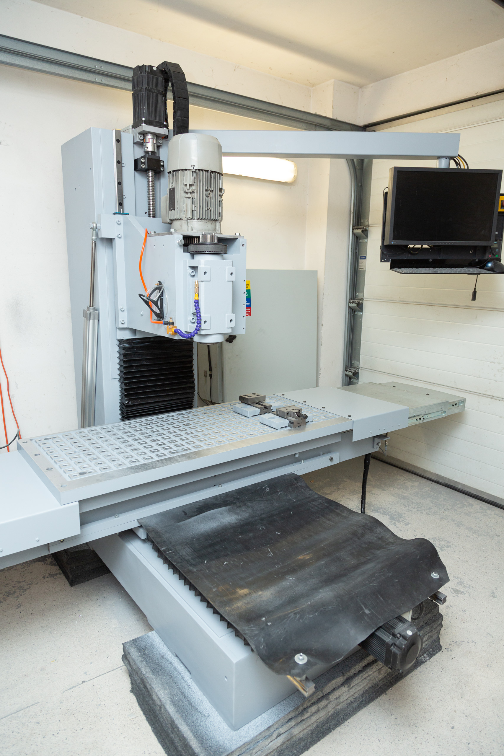

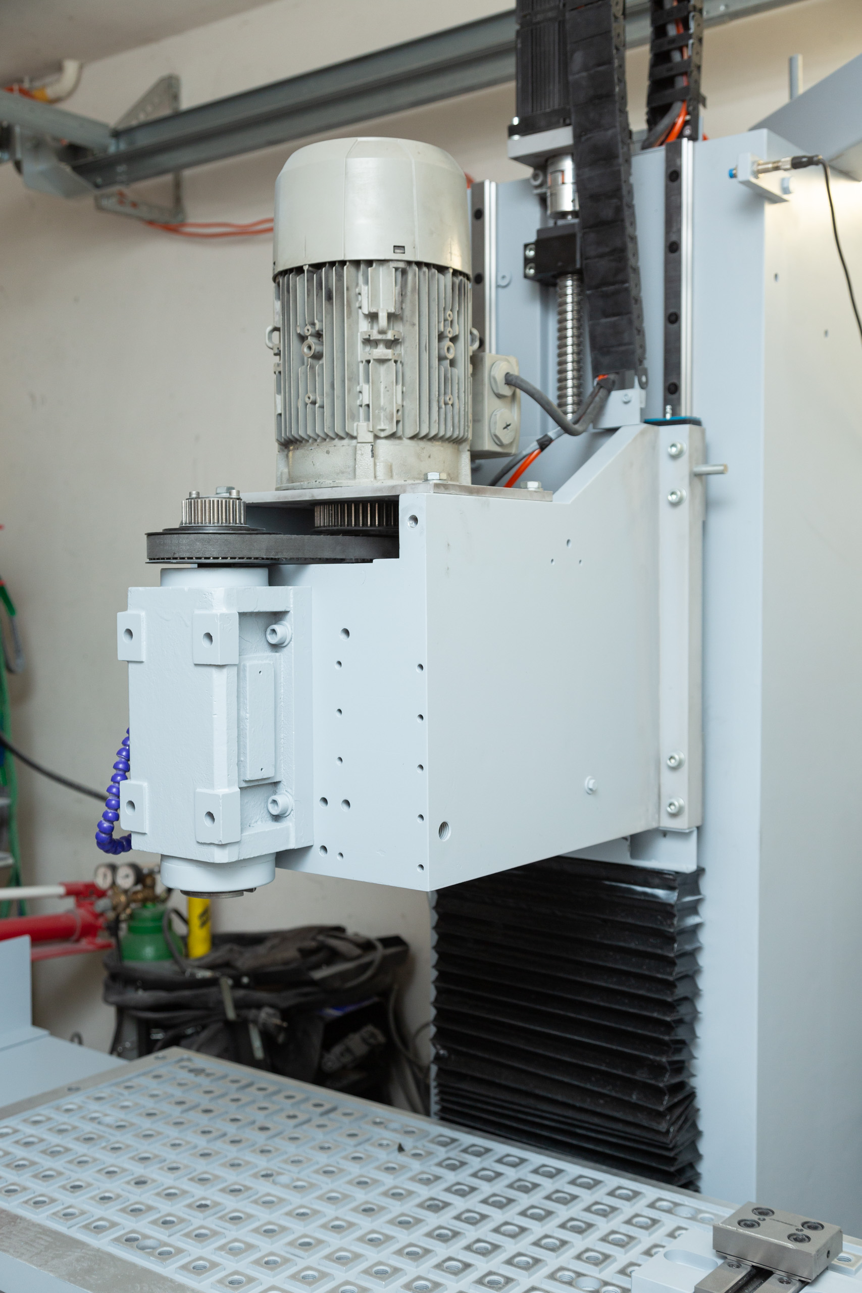

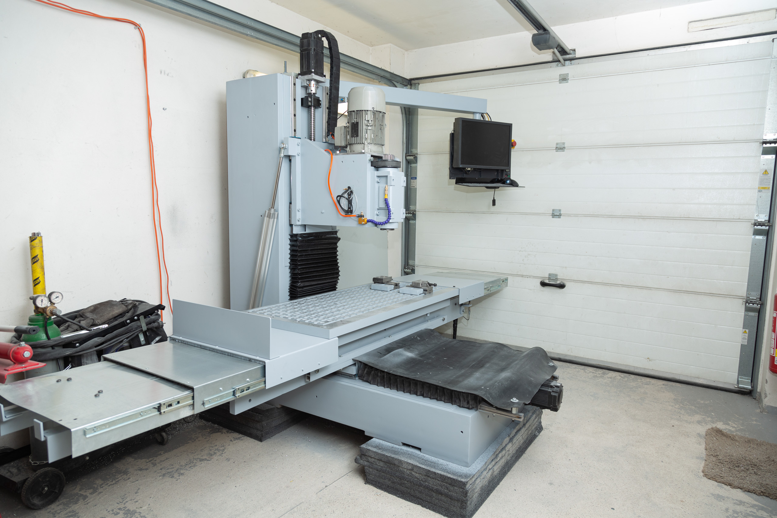

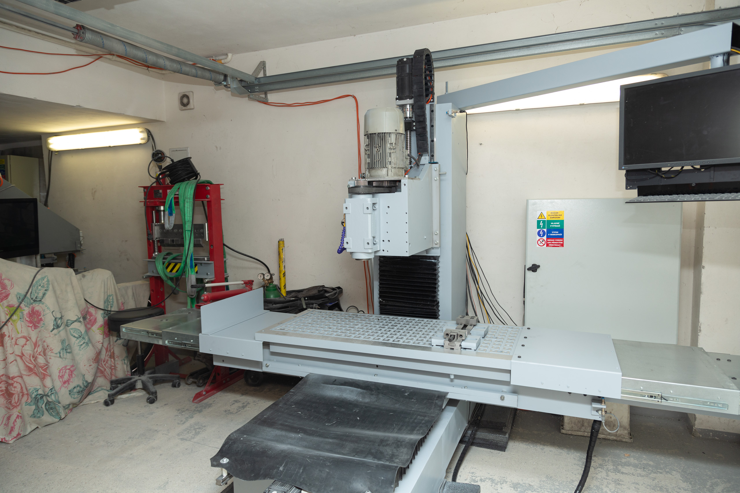

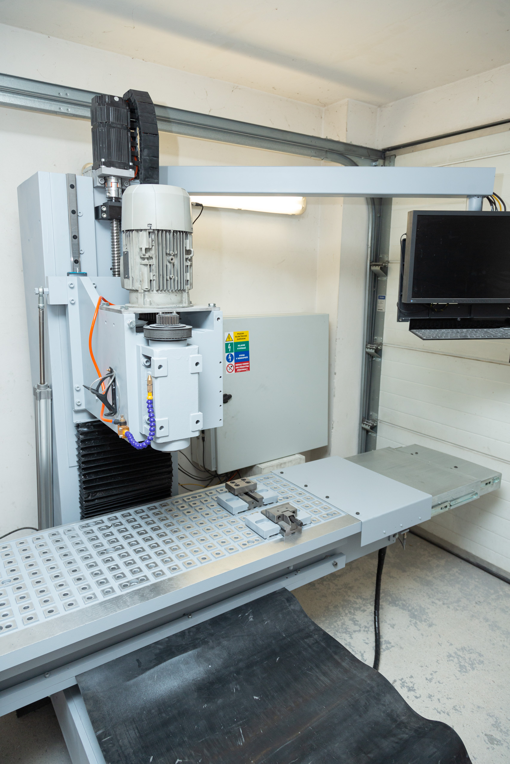

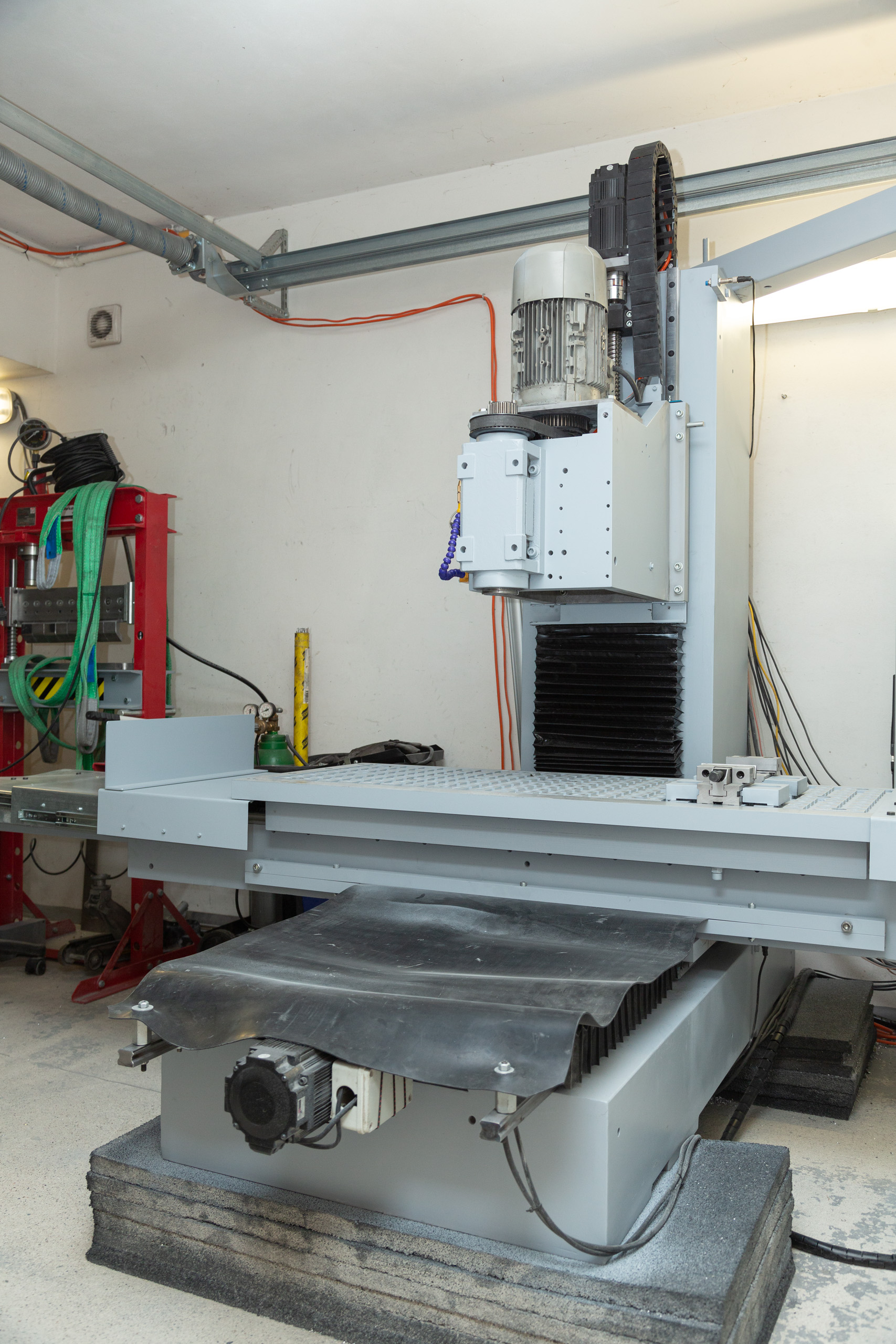

koncem roku se budu stěhovat, tak začínám řešit co s frézkou. Tu větší sloupovku bych chtěl prodat za cenu materiálu. Je to skoro 2t mašina s velkými rozjezdy a malpu zástavbovou výškou. Prostě do mé garáže.
Jen orientačně. Vejde se do dvoumetrové garáže. Montovaná konstrukce s ocelu S355 a lehkého betonu, vřeteník z Alu2017 a polymerbetonu. Vedení TBI 30, šrouby 3210 C5, pohony EasyServo 20Nm, řízení Mach4 přes ESS na Win10. Posuvy max 12m/min. Vřeteno mechanické s ISO30, ale je to macek který se prodává jako ISO40. Asi spletli v produkci:)
Motor vřetene 3kW. 2st. převod 1/2 a 2/1. Přidám elektrickou utahovačku aby to bylo skoro jak s ATC:) Dá se to naložit v celku u mně.
Stálo mně to celkem 235tis. Cena bude k jednání. V neděli budu doma, tak udělám nějaké fotky.
