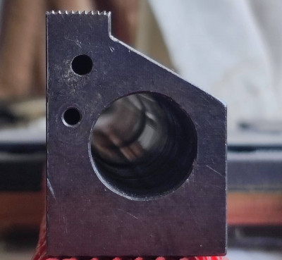

Zdravím všetkých ,
Pracujem na výrobe jedného špecialneho upínacieho prípravku. Potrebujem poradiť ako vyrobiť toto "ozubenie" (foto príloha) , chcel by som vedieť , či sa na to dá použiť nejaká špeci fréza. Vyrábať sa bude samozrejme na CNC , mat: ocel. Jedine čo ma napadlo je použiť micro frezku a opracovať to tak.. ale chcel by som vedieť aj iné možnosti.

Je to tepelne spracované? Na aku tvrdosť? Mikrofreza je asi najhoršia možnosť aká sa dá vybrať. Ak je to "surové" tak kotucovka, ak je to kalene tak rezačka, hlbicka, brúska...

Kalene to určite nie je ... Kotučovka , čo tým presne mysliš ?jergus.balaz píše: ↑5. 10. 2022, 5:09 Je to tepelne spracované? Na aku tvrdosť? Mikrofreza je asi najhoršia možnosť aká sa dá vybrať. Ak je to "surové" tak kotucovka, ak je to kalene tak rezačka, hlbicka, brúska...
Je to o nástrojích, pokud bych měl dělat jeden kus tak pohledám co se hodí a tím to vychroustám.
Klidně nahrubo a pak brát menší a menší nástroje, tedy nástroje s menším rádiusem.
Pokud to mám dělat efektivně ve větším počtu pořídím si kotoučovou frézu vyrobenou přesně na tohle a udělám to na jeden zátah.
Pokud mám hoblík, myslím že něco jako sheping, jde to udělat i nožem a bude moc pěkný povrch.
