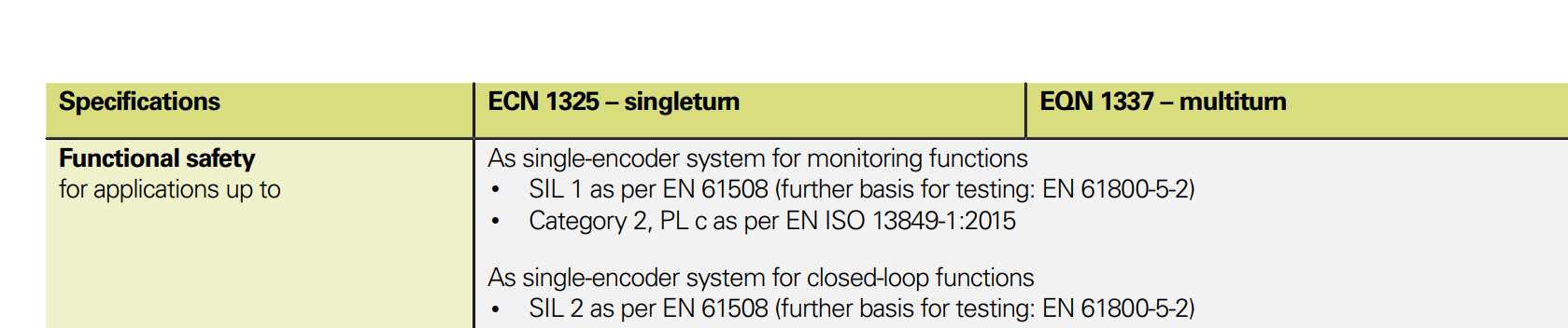

když už jsem to sem hodil neví někdo jak tento encoder funguje, přesněji na co jsou ty ozubená kolečka? příjde mi že takové soukolí bude mít příliš velkou vůli na použití v encoderu :?

Ahoj, ten encoder EQN 1325 ( jestli čtu dobře ) by měl být nejspíš absolutní , 13-ti bitový s výstupním protokolem EnDat01 ( 2.2) .

Je to zajímavé.
Vždy jsem si myslel, že takový orloj mají vevnitř jen multiotáčkové absolutní enkodéry. Ta kolečka pak počítají otáčky, takže tam nějaká vůle není tak kritická.
Ale tenhle by měl být podle označení jednootáčkový.
A že by osazovali jedno i víceotáčkové stejně a jenom to zablokovali na výstupu, to se mi nezdá.
Třeba nějaký znalec podobných nóbl enkodérů napíše. Zajímalo by mě to.

Nejsem znalec, ale EQN 1325 jsem dohledal jako multiotáčkový - Positions/rev: 13 bits, 4096 revolutions. Vypadá to, že ty co mají označení EQN jsou multiotáčkové ECN jsou jednootáčkové.
6. 10. 2022, 6:42
Tak pak by to dávalo smysl.
Já jsem se díval na čísla a ne na písmenka.
A v odkazovaném datasheetu mají 1325 jako single, 1337 jako multi.
