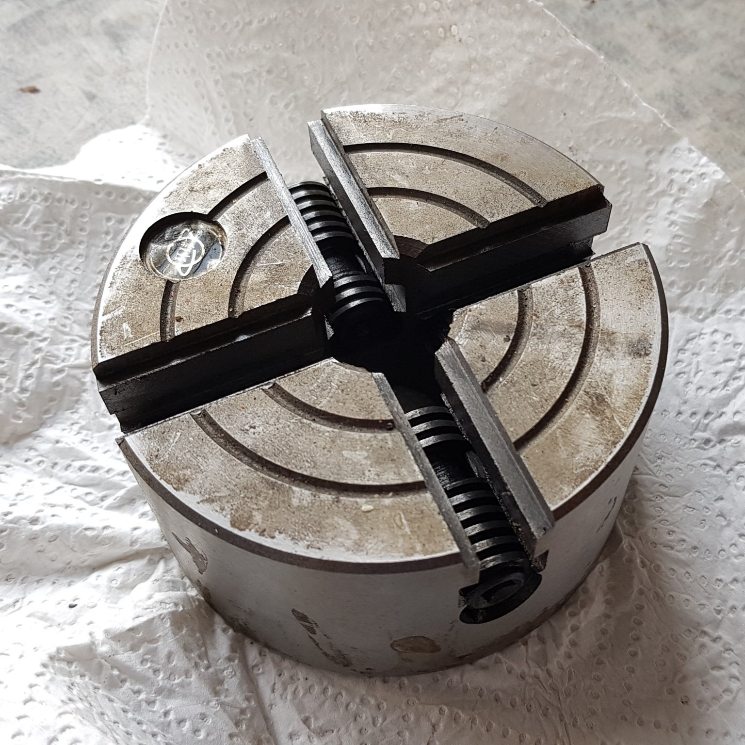

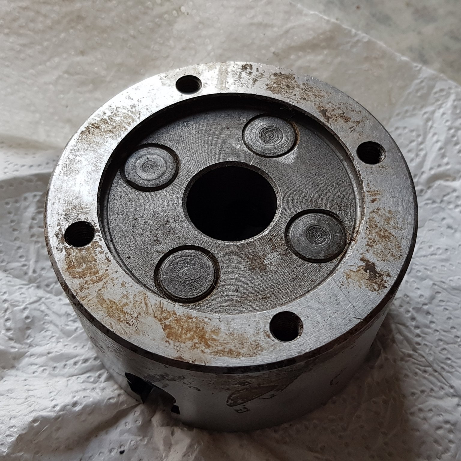

jak bych rozebral (za účelem čištění a případného dodo) toto sklíčidlo, prosím? Tj. vyndal ty šrouby, víc se s tím počítám udělat nedá.
Rozumím správně tomu, že tam ten šroub drží zhruba takto a že musím nějak vytlouct ten kolíček ven?
Všem, co jsou hákliví na 3D modely, se omlouvám.
A ještě jeden dotaz - ty kolíčky tam drží sami o sobě dostatečně nebo se počítá, že je bude jistit příruba?
Dík, T.

řekl bych že to máš správně, zkus mírné násilí v mezích a uvidíš jestli se kolík pohne

Pak by snad bylo lepší do každého z těch kolíčků navrtat dírku, udělat závit a vytahovat pomocí šroubu.

ty kolíčky drží síly upínání a musí vydržet na otěr, to asi moc vrtat nepůjde

Tiež si myslím, že tie kolíky sú zakalené, skúsil by som to vyklepať.

PS - a proč je chceš vyndat, mohou být i dost zalisované (musí udržet upnutý obrobek) - je tam jen díra a nic pohyblivého, ten upínací šroub pootáčením vyčistíš i bez demontáže.

Podle fotky tam moc místa na vyrážecí nástroj není - nemusí to být vyrobeno rozebíratelně :-)

Mám ještě 80mm stejné konstrukce a tam jeden šroub-čelist děsně drhne, počítám, že jsou tam nějaké otřepy nebo něco, chtěl jsem to rozebrat a zkontrolovat případně začistit. také mne napadlo, že se s rozebíráním nepočítá. Primárně jsem se chtěl ujistit, že jsem správně pochopil princip. Nebudu do toho mlátit jako hluchý do vrat :) Každopádně díky za vstupy!
Re: Jak rozeberu toto nezávislé 100/4 sklíčidlo?
Napsal: 9. 10. 2022, 11:15
od chb
(to co je rozebíratelné) se snažím vytlačit silou = udělám stahovák/vytlačovák, šroubem našponuji co to jde a pokud (většinou) nepovolí, lehce na to klepnu ... dotáhnu šroub, klepnu ... až je to venku.
Pak nafoť čím to vyklepáváš - neb místa je tam pomálu.
