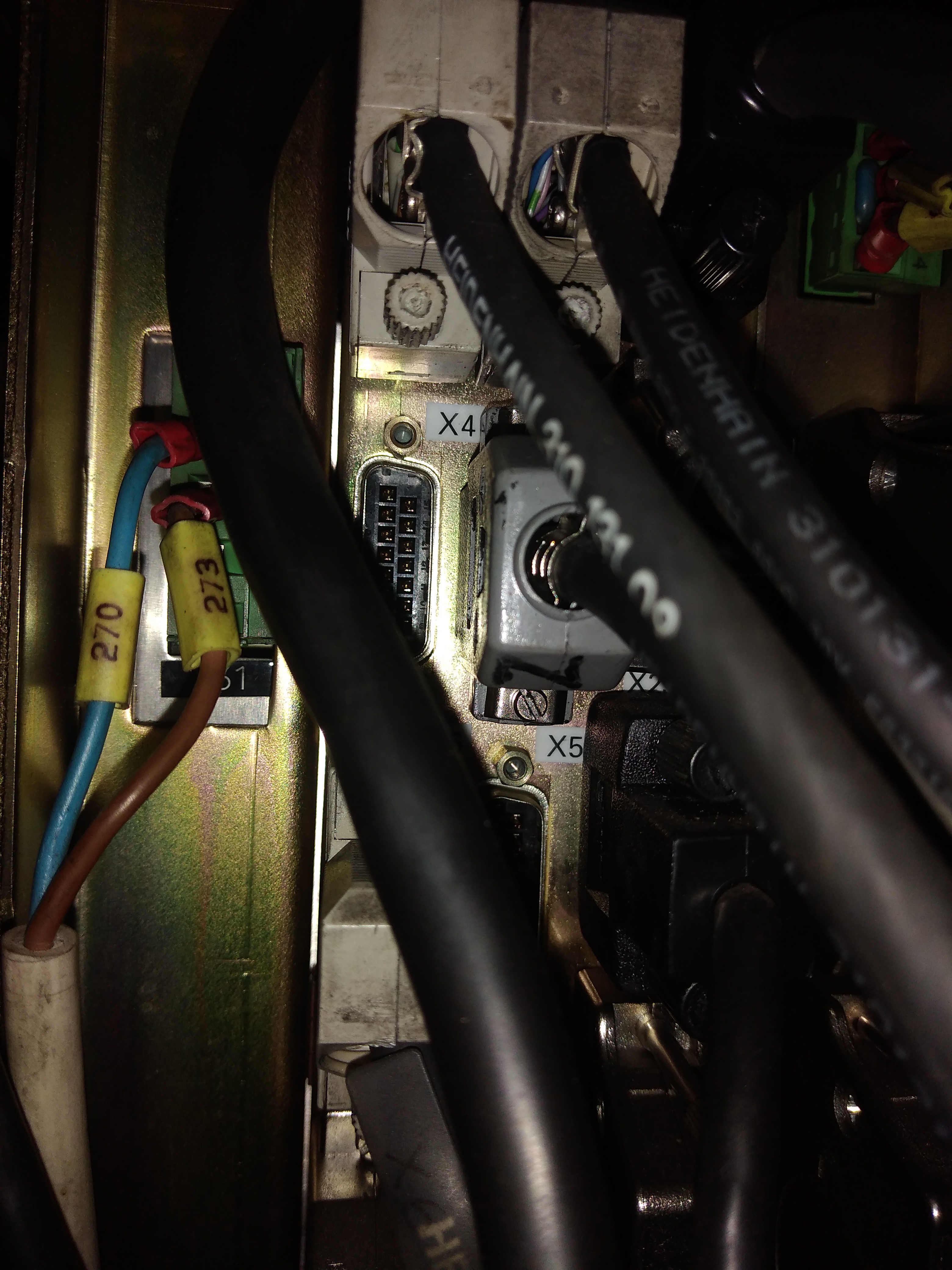

Obrázek
Richardstepan
Příspěvky: 61
Registrován: 30. 12. 2015, 12:37
29. 10. 2022, 6:46
X4 a x5 jsou volné vstupy do tnc
Příspěvky: 7607
29. 10. 2022, 7:40
Richardstepan píše: 29. 10. 2022, 6:34 Ahoj Testone! Tnc má ještě dva volné vstupy, takže teoreticky by to mohlo umět i 5tou osu... Jde mi o to, že se vůbec nevyznám v elektrice.. Podle schéma zapojení jsem schopný něco zapojit, ale prostě těm parametrům nerozumím a nevím co je potřeba koupit... Tal abych to shrnul.. Osy jsou ovládaný driverama yaskawa sgdb a motory jsou v tom typ sgmg.. Ale vůbec nevím jaký koder mají, co z toho leze apod... Nevím třeba, jestli všechny motory typu sgmg mají stejný koder... Jak poznám "analogový" encoder na osu.. Nemám sajnu jestli inkrementalni nebo absolutní no prostě bych potřeboval natipovat díly, po kterých mám pátrat.. Byl bych za to moc vděčný a odměním se.. Ona druhá věc to bude dopsat do plc atd atd koupit obci nebo jak se tomu říká
já ti v tomhle už víc nepomůžu
nevidím do toho tolik, abych mohl nějak víc pomoci
správně tušíš, že to musí být dopsáno v PLC, to obvykle dělá výrobce stroje
je možné, že tvůj stroj to umí, a že je nutno koupit od výrobce "opci", (option) nebo to uvolnit nějak jinak
v každém případě je to práce pro hodně kvalifikovaného člověka
odhaduju, že je jich v CZ tak několik desítek
tady
https://data2.manualslib.com/pdf7/156/1 ... 15368a92e1
máš k prohlédnutí i ke stažení technický manuál
jsou tam podle verze TNC popsány i potřebné úrovně vstupů atd
